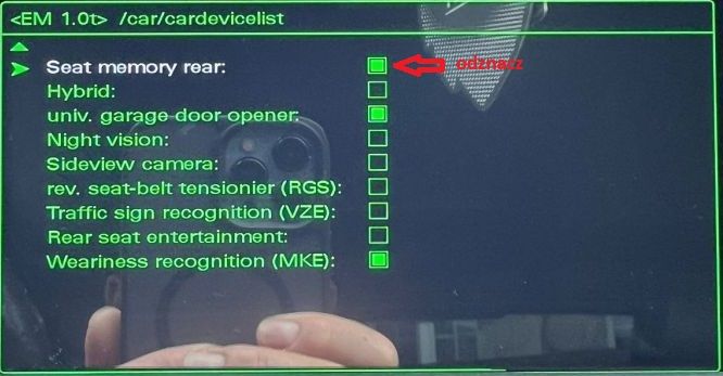

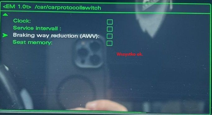

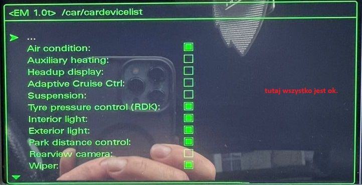

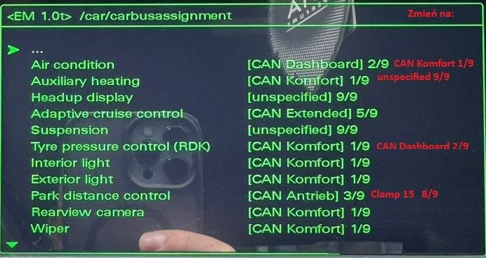

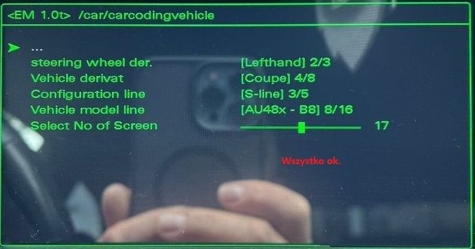

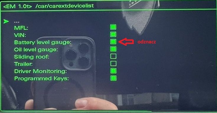

Cześć. Jak będziesz miał chwilę to podesłał byś mi te ustawienia zielonego menu 🫣 Bo jutro wracam do domu i może coś bym sobie podziałał. I jeszcze tak się zastanawiam czy na pewno ten gateway 8T0 907 468 L obsługuje MMI 3g plus.
Gateway jest w każdym razie z przedlifta, więc to może być problematyczne. Nie wiem kied znajdę czas.

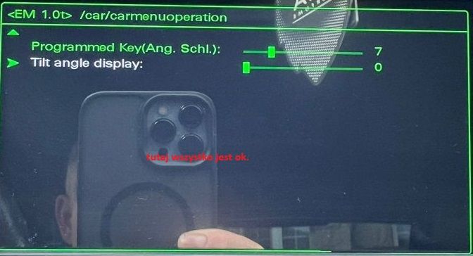

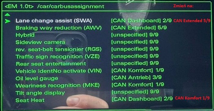

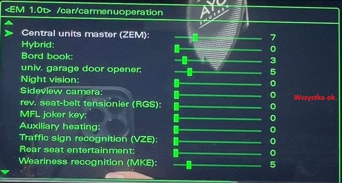

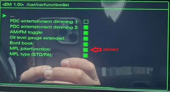

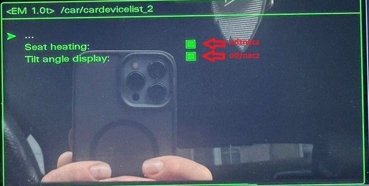

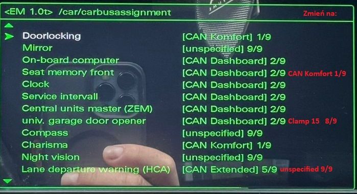

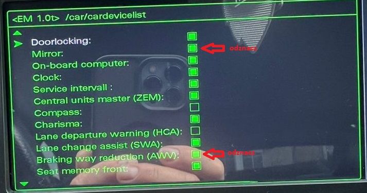

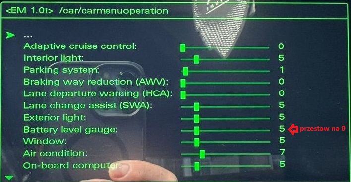

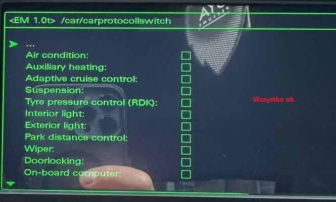

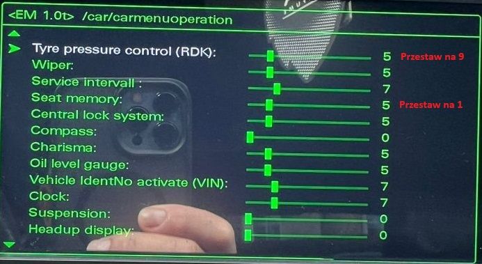

Zmień ustawienia tak jak na poniższych screenach.
Po dokonaniu zmian wykonaj reboot jednostki MMI.
Dzięki wielkie 👍 Jutro to ogarnę i dam znać czy coś pomogło.
Cześć. Ustawiłem wszystko tak jak mi wysłałeś ale niestety działa tylko ustawienie czujników parkowania. Wychodzi na to że ten gateway 8T0 907 468 L nie obsługuje MMI 3G PLUS. Czy orientujesz się może czy w ogóle jakiś przedliftowy obsługuje to mmi🤔
