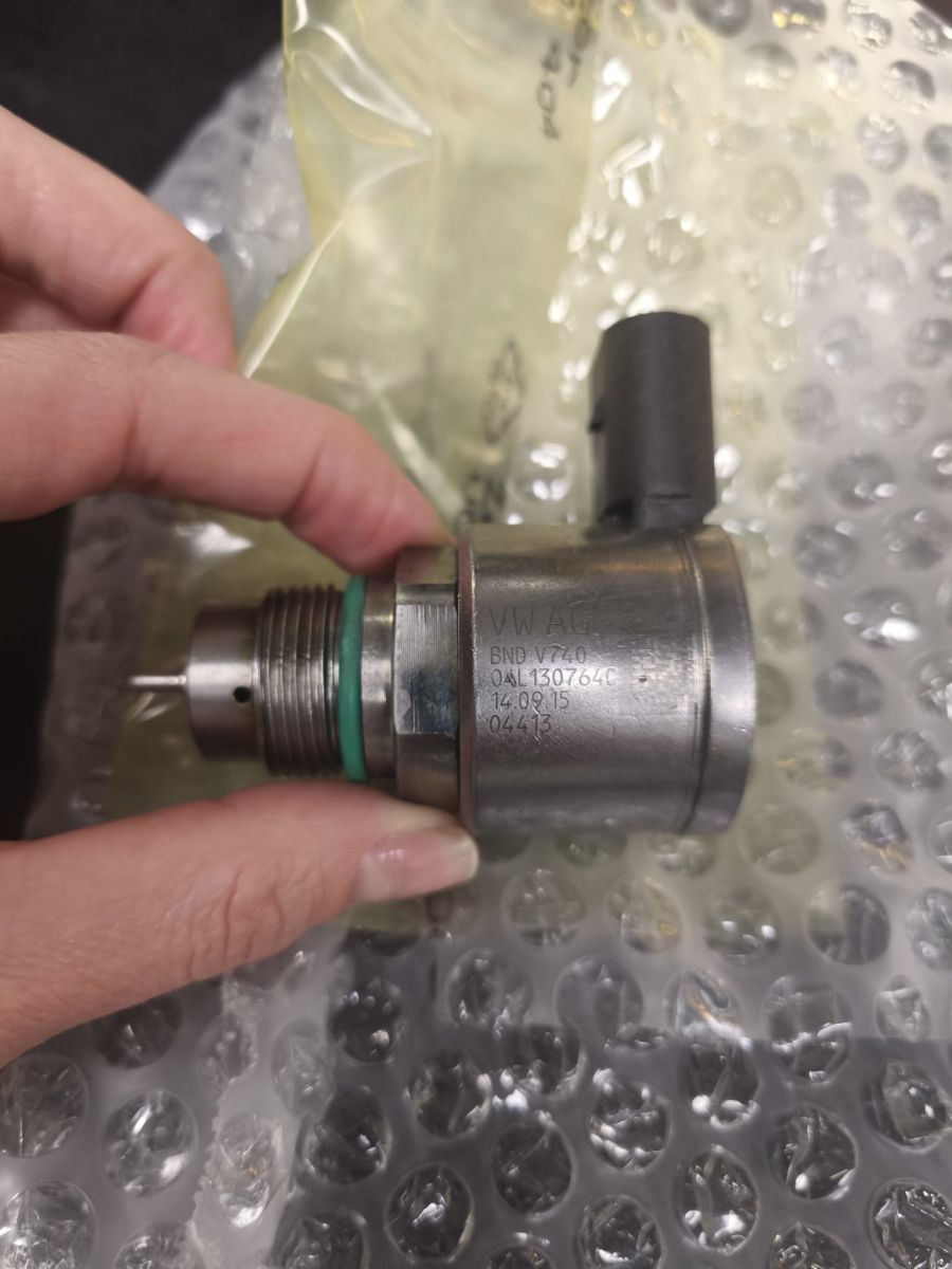

Zawór regulacji ciśnienia paliwa w Audi A4 B9 2.0 TDI
Witam. Pytanie na szybko. Obecnie u siebie mam zawór o oznaczeniu 04L130764D. Czy zawór z końcówką C będzie pasował. Vin WAUZZZF47KAO17965. Ten akurat mam dostepne na miejscu.

To zamienna część
Czy po wymianie robi się jakąś adaptację???
Tak, w nastawach podstawowych po uprzednim wprowadzeniu kodu dostępu upoważnionego. Poza tym pamiętaj o tym, że zamontowanie tego zaworu musi udać Ci się za pierwszym podejściem, ponieważ zawór ten posiada krawędź wgryzającą, która go uszczelnia. Po wymontowaniu tego zaworu nie wolno go ponownie montować, gdyż właśnie ze względu na tę krawędź wgryzającą, po ponownym montażu może okazać się, że występuje nieszczelność.
Moment dokręcania tego zaworu to 80 Nm.

Czyli muszę pewnie wykonać reset wartości wyuczonych?
Tak, jest opisane w nastawach.
Wielkie dzięki. Zawór założony. Mam jeszcze jeden problem. Przy wymianie podkładek pod wtryskami ułamał mi sie plastik od przewodu przelewowego. Kupiłem caly przewód (zamiennik) i niestety leję sie z niego jak cholera. Za luźno wchodzą te plastiki do wtrysku. Mogę prosić nr tego przewodu?
04L130235P
