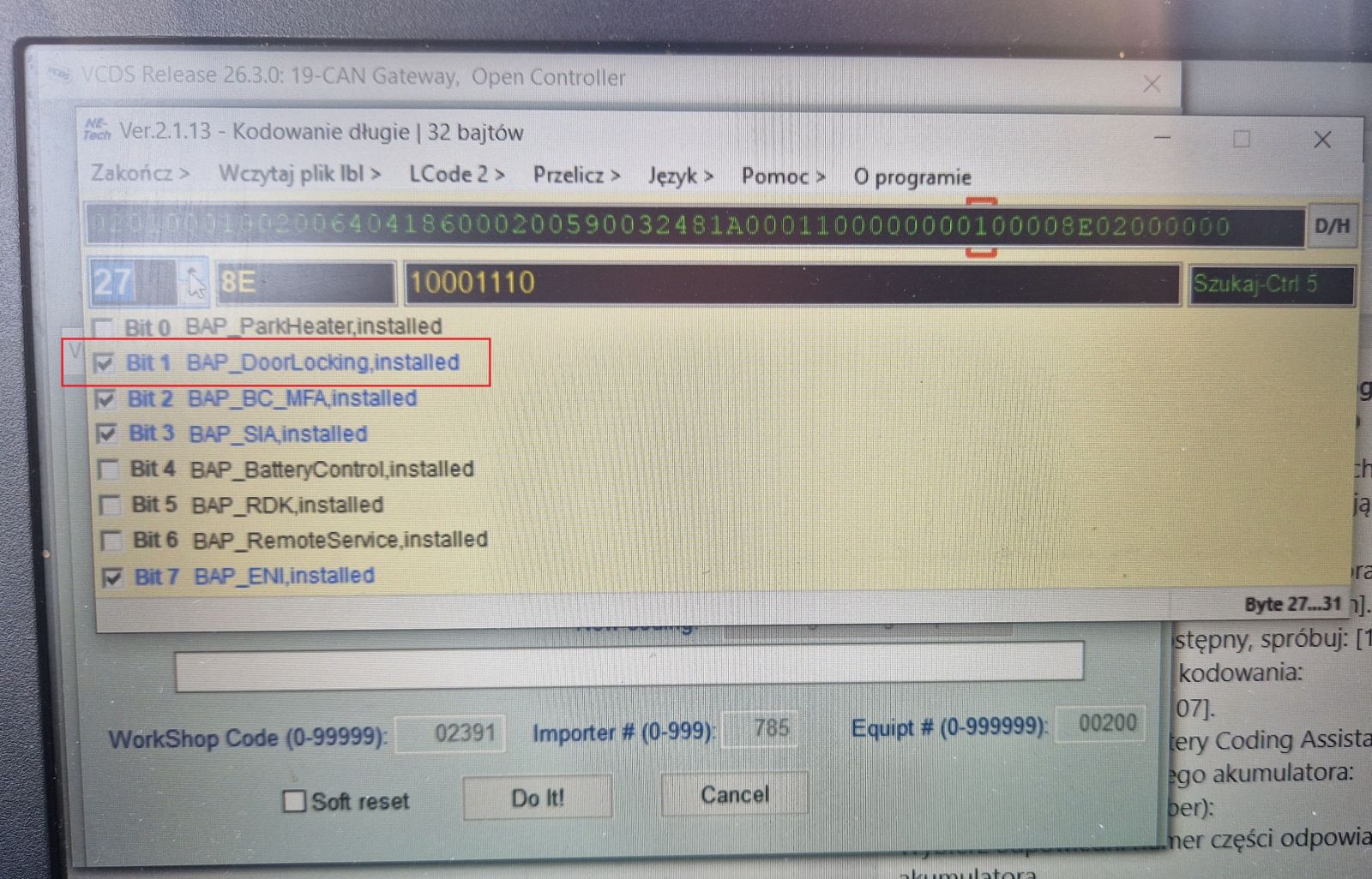

Dla potomnych rozwiązaniem problemu było odznaczenie opcji BAP_DoorLocking,installed w kodowaniu długim zdjęcie poniżej, odszukałem osobiście, błąd usuniety.
Jeżeli ktoś wie czego dotyczy to kodowanie to poroszę o komentarz, wszystkie drzwi działają prawidłowo i zamykają się automatycznie podczas jazdy.
To nie jest rozwiązanie tylko zamaskowanie skutków usterki.
Opcja ta musi być zaznaczona.
Po odznaczeniu wywaliłeś funkcję zamka zentralnego z mmi.
Skoro nadal nie mam i nigdy nie miałem sterowania funkcji zamka centralnego w mmi to moim zdaniem jest to rozwiązanie problemu a nie maskowanie.
Ta funkcja jest fabrycznie w każdym, przynajmniej powinna się tam znajdować.
Poszukam w takim razie jeszcze raz dokładnie ale nic nie kojarzę, mam przyciski i kontrolkę w drzwiach w mmi nic nie widziałem ale jak znajdę to jeszcze napiszę.
