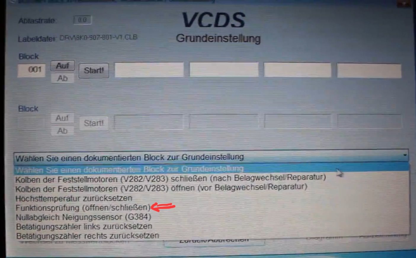

Chodzi Ci o to tak?
[53-Hamulec postojowy]
[Nastawy podst. - 04]
Grupa "010"
Jeśli tak to nie reaguje na to polecenie ani na jednym sterowniku ani na drugim. Do wymiany klocków otwiera i zamyka bez problemu.
O to na screenie.
To jest chyba to samo co grupa "010". Na drugim kompie mam właśnie taką listę ale wyskakuje dostęp upoważniony czy coś takiego i wyrzuca błąd. Na ori VCDSie zezwala ale nie robi 3x testu..
