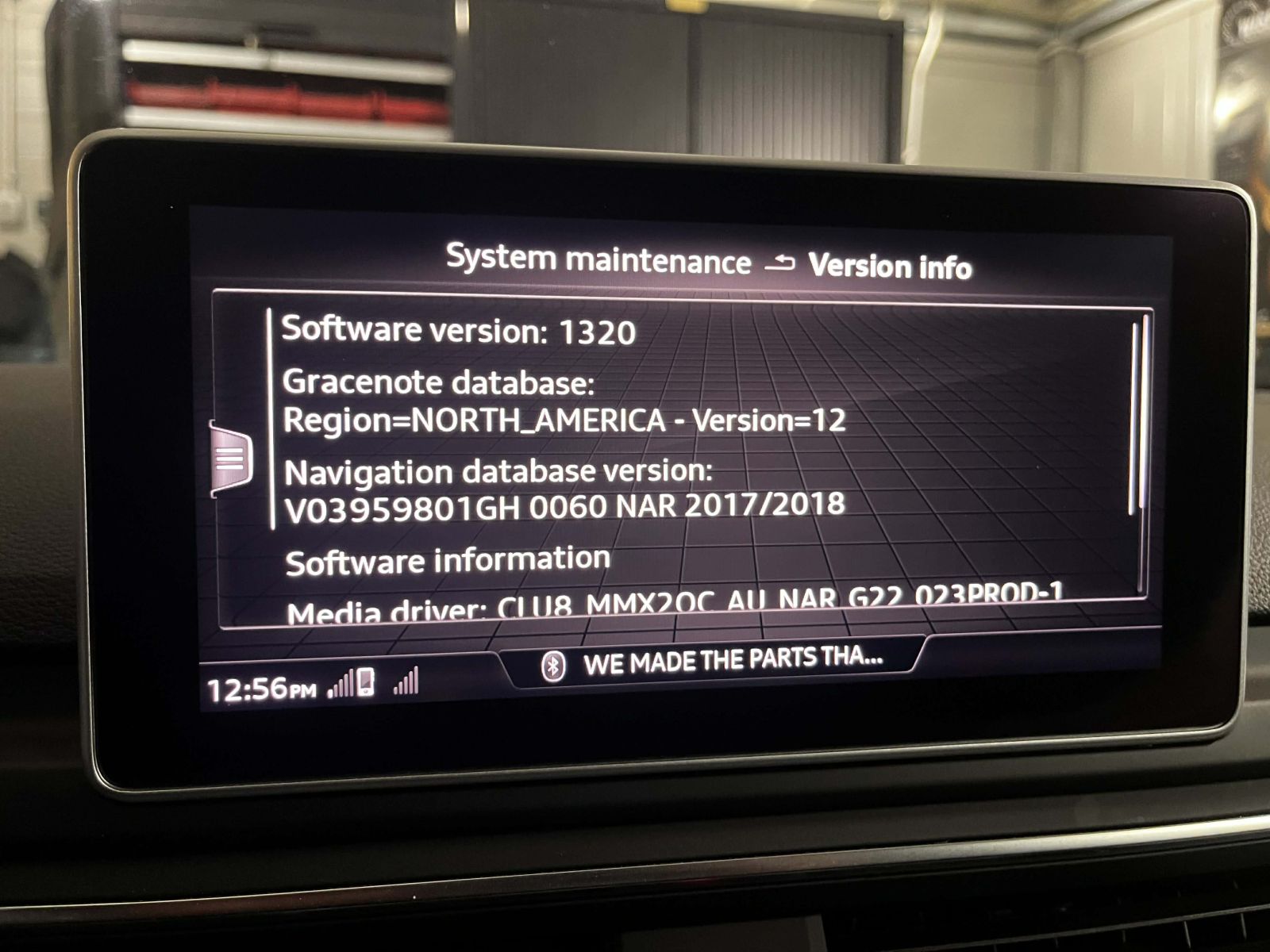

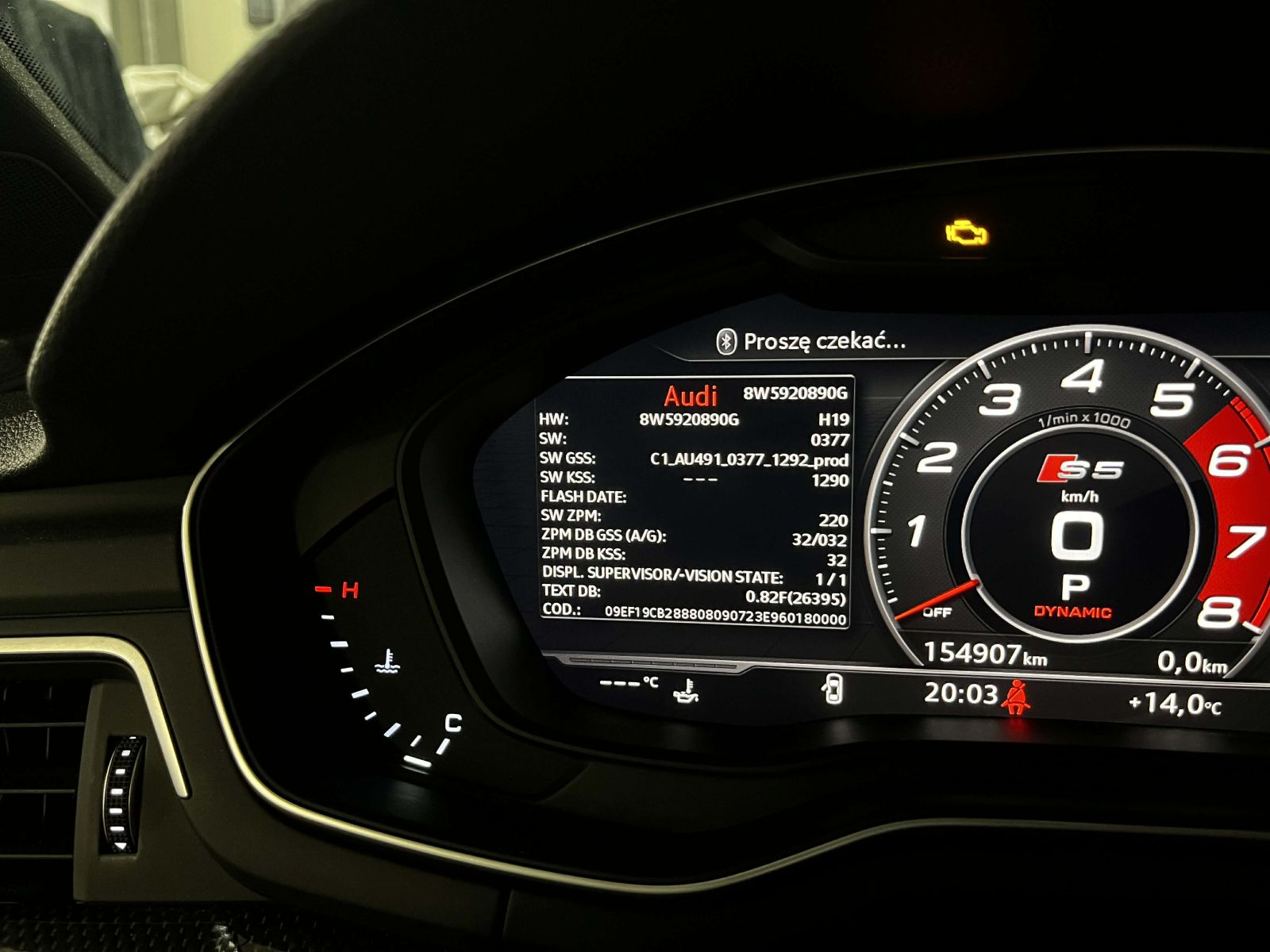

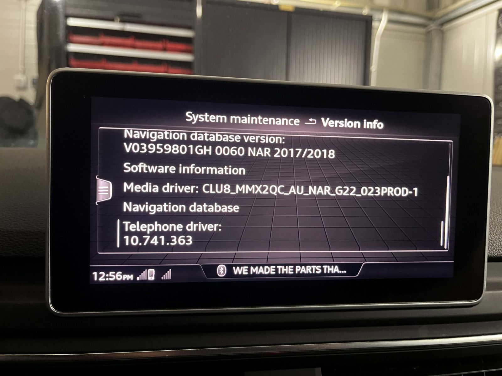

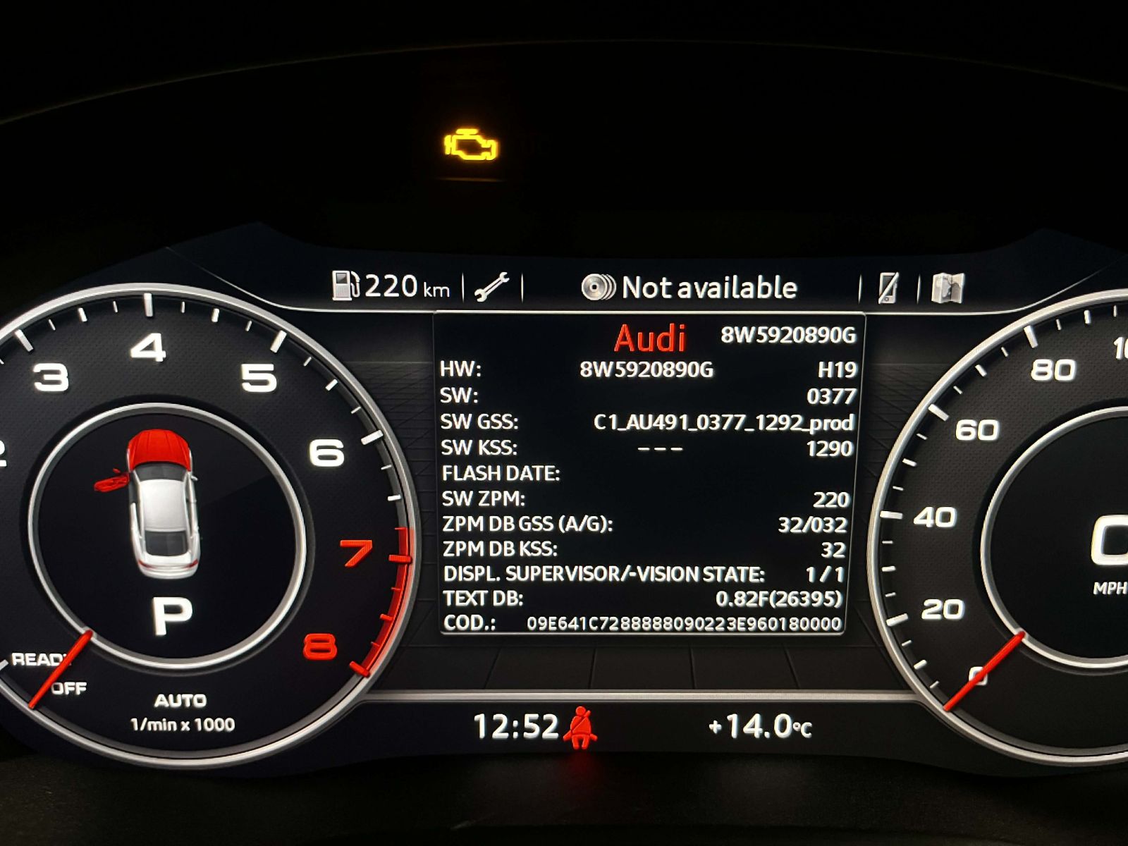

Dziekuję za każdy odzew i chęć pomocy, w załączniku przesyłam dane jakie mam w MMi oraz Virtualu w mojej i kolegi S5
