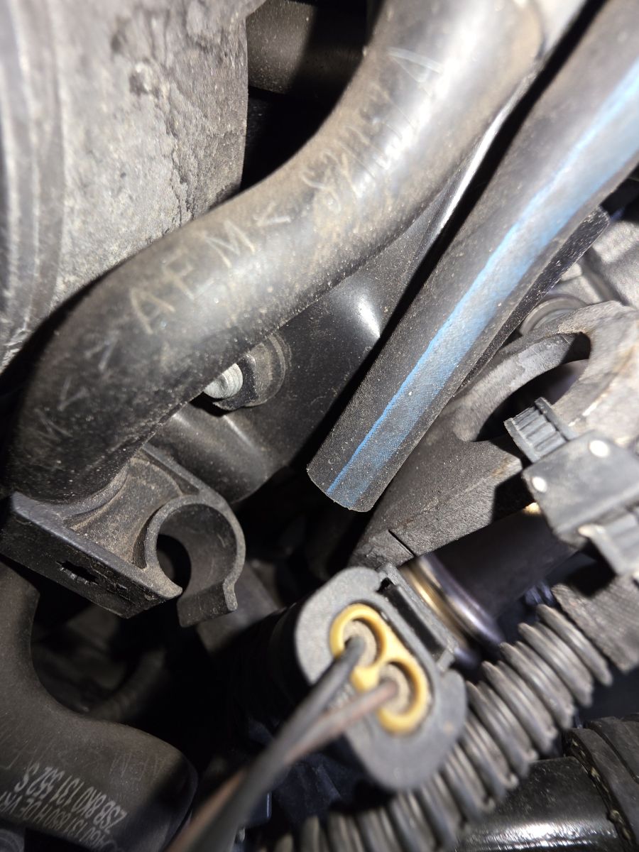

Wtryski są zdrowe, sprawdzałem wczesniej. Teraz sobie przeglądam układ mam pytanko na szybko. Czy ten wężyk podciśnienia nie powinien gdzieś iść.
Generalnie oleju nie przepala, wtryski korekty max +-0.35mg na str jak sie mocniej wstawi
To nie wygląda na wężyk podciśnienia. Możesz jakiś szerszy plan pokazać?

Wychodzi z czujnika ciśnienia spalin

idzie w dół.
Tak ma być, drugi wężyk z tego czujnika ma być podłączony do DPF.

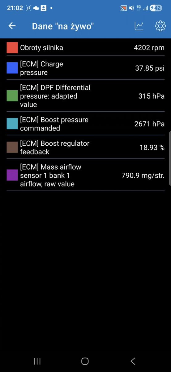

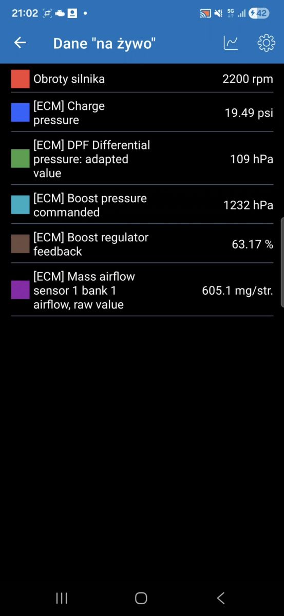

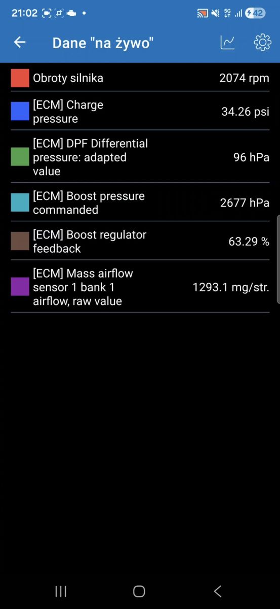

Coś tu jest nie tak ewidentnie. Pokaż wszystkie parametry ze słowem "Pressure" jakie są do wyboru.
