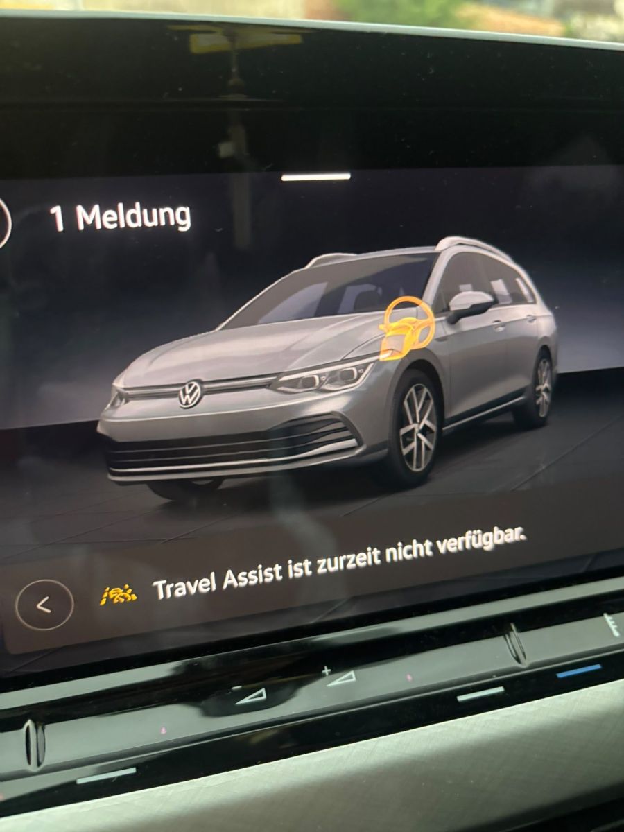

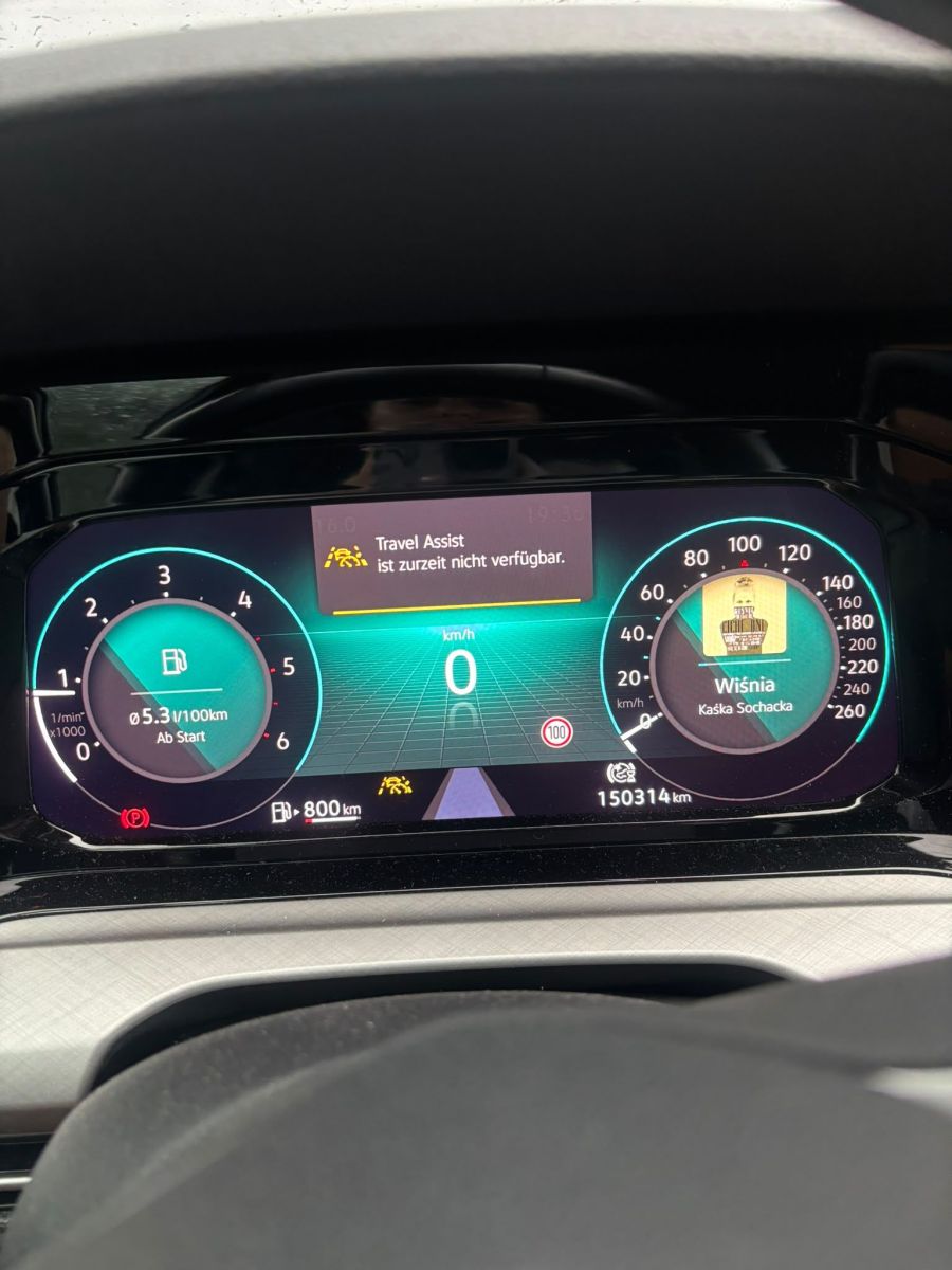

Problemy z Travel Assist w Golfie z 2021, prosze o analize bledow
Jak w tytule travel Asystent pipczy na okraglo i wyzuca bledy na liczniku. Nie mozna tak jezdzic.Prosze o analize bledowi o pomoc.
Wstawilem 2 fotki jakie wyrzuca.

Standardowa usterka w Golfie 8 i bliźniaczych na platformie MQB-EVO.
Jeżeli chciałbyś naprawić to zapraszam na śląsk, ogarniemy termat programowo w ok 2h.
Dzieki za propozycje ale to auto nie jest w apolsce. Troche poczytalem i wydaje sie ze kodowania sie wysr..y albo czujniki dotykowe na kierownicy. Nie wiem czy poza ASO w Austrii jest to do ogarniecia. Mozesz podpowiedziec co dokladnie jest do ogarniecia?
Błąd leży w oprogramowaniu.
A dlaczego te kodowania albo nastawy podstawowe sie rozjechaly, co bylo przyczyna. Akumulator czy spadki napiecia? bo raczej nikt tam ostatnio nie grzebal, od roku jezdzi tym autem a dopiero od niedawna zaczelo cos swirowac. Chcialbym wiedziec czy po wgraniu nowego softu w ASO za chwile sie znowu nie wys.a.
nie widzę w skanie ani jednego rozjechanego kodowania, nastawy podstawowe w liczniku tyczą się inspekcji serwisowej.
Dokładnie, nieudolnie skasowana inspekcja skutkje takimi błędami w AID.
Musze podpytac kto to robil i gdzie. Narazie dzieki.
Witam, sprawa jeszcze nie rozwiazana. Golf nalezy do corki mojego kolegi i ona umowila termin w ASO. To jest jej wybor ale tez nie chce tam zostawic majatku za naprawe.
Pewnie bedzie kierownica do wymiany bo dla mnie to wyglada na zepsute czujniki w kierownicy ( bardzo czesty problem ). Nie brnac w koszty mozna zamowic plytke od Pana Chinczyka i ja podmienic ( najtansza opcja ) ten modul w kierownicy. Zobaczymy co za diagnoze postawia.
Tak jak sie domyslalem kierownica do wymiany
  • Rozwiązanie
Witam, dzisiaj wymienilem plytke w kierownicy ( od pana chinczyka) tak zadecydowal klient. Wszystko dziala brak bledow, czujniki pojemnosciowe na kierownicy nieaktywne. Jeden system nie bedzie dzialal ale jaki to sie domyslicie. Pozdrawiam i mozna zamknac temat.
