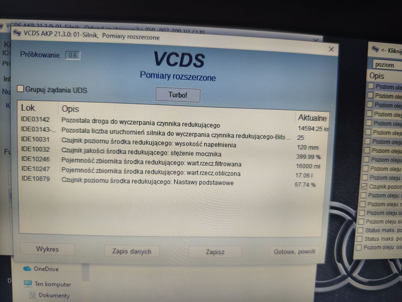

Jak się okaże, że kupiłeś sterownik z A4a nie z Q7 to zmienisz zdanie. Sterowniki z A4 mogą aktualnie jeszcze działać, jak w tym przypadku, ale w przyszłości, może za miesiąc może za rok, nagle padną, bo zostały już zalane. Uwierz mi, nie jesteś pierwszy i nie ostatki, który drugi i trzeci sterownik montował...
Rozumiem Twój przekaz, logicznie sygnalizujesz wszelkie zagrożenia, celnie oceniasz, diagnozujesz i dajesz możliwość oszacowania ryzyka co pozwala podjąć decyzję o dalszych krokach za co Cię lubię i cenię sobie Twoją fachowość ).
Popołudniu sprawdzę logi i jak będzie OK w sensie technicznym a nie w sensie pochodzenia to ponegocjuje ze sprzedawcą o rabacie bo jest otwarty i wtedy zobaczymy co dalej D
Do niczego się to niestety nie nadaje. To nie jest pełny auto-scan.
Tak myślałem...
Tak wygląda pełny auto-scan.
Log-WAUZZZF45KA099209-190994km.txt
Może koleś ma ubogą wersję programu.
Nie, nie potrafi po prostu się tym posługiwać.
To co wrzuciłeś to lista połączeń Gateway.
Niech wykona pełny auto-scan i go zapisze, a nie listę połączeń Gateway 🫣
On twierdzi, że jak nie ma takich błędów w sterownikach to taki właśnie wychodzi, czyli nie umi? D
Sorry ale większej bzdury nie słyszałem. Nie się chłop douczy obsługi, bo pojęcia o podstawach nie ma...
Wyślij chłopu linka niech się uczy, bo tym co potrafi na chleb nie zarobi...
