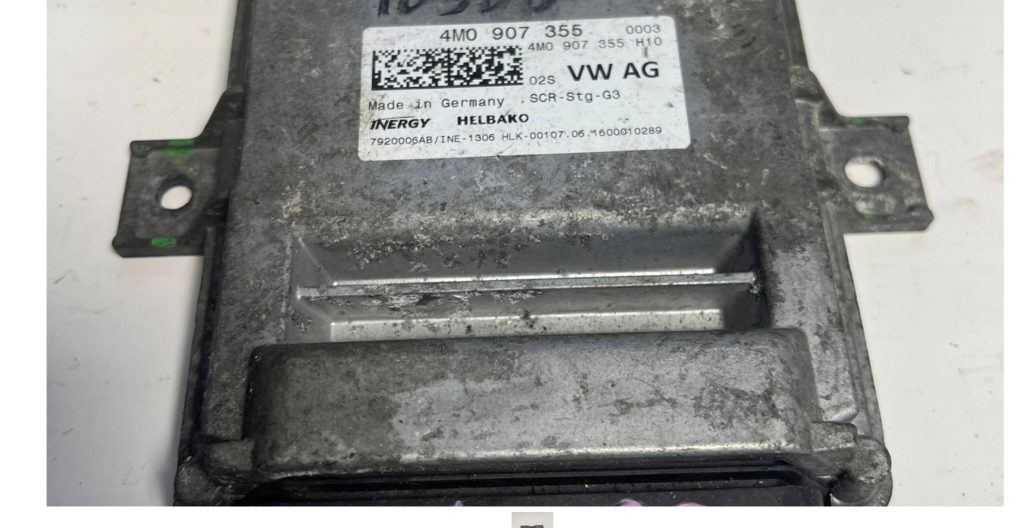

Nie jest na 100% z Q5
Oszaleje....
  1. Sterowniki z Q5 nie są kompatybilne z A4/A5 pomimo tych samych silników.
  2. Mają one numer części 80A907355x
  3. Nie wyglądają tak jak na tamtym zdjęciu, bo podobnie jak w Q7, sterowniki w Q5 zamieszczone są wewnątrz pojazdu (są po prostu czyste)
  4. Na naklejce widnieje data produkcji 2016. Q5 wyszły dopiero na rynek w styczniu 2017.
Ten tutaj jest z Q7 w bardzo dobrym stanie. Nawet memblane jeszcze widać, że nie odklejona.
