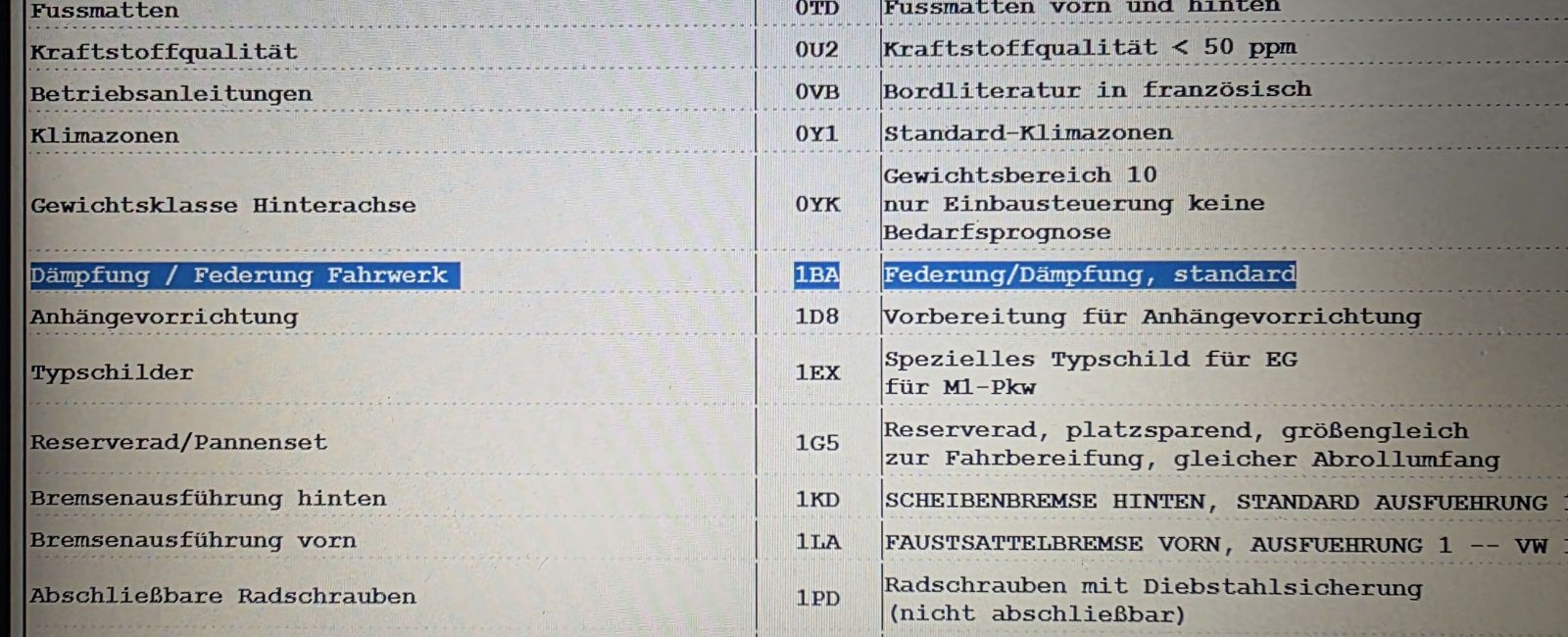

Kolego widzę, że masz standardowe zawieszenia 1BA, więc zestaw danych powinien być raczej pod A4 Avant bez s-line, bo auto jest wyższe o 20mm. Spróbuj załadować do zwykłej A4 Avant.

Tak samochód, seryjnie wyszedł bez sline, ale zmienione zostały zderzak+zawieszenie na ślinę. Wgrałem parametryzacje 063af dla wersji zwyklej niestety czujniki nadal nie działają choć zgasł błąd o niewiarygodnym sygnale.

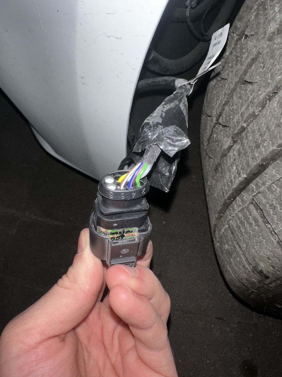

Z ciekawości zmierzyłem napięcia na wtyczce od przednich czujników i generalnie na pinach 1,2,3,5 napięcie oscylowało w granicach 8-12v, a na pinie 4(niebiesko fioletowym) napięcie wynosiło 0 - czy również nie powinno wąchać się w granicach 8-12?
Na pinie 1 powinieneś mieć napięcie akumulatora czyli jakieś 12V bez oscylowania. Pin ten jest zasilaniem wszystkich czujników.
Pin 6 to masa, pozostałe 2, 3, 4, 5 to sygnałowe i tam na mierniku będzie zmienna wartość.
Dlaczego masz wiązkę nie oryginalną? Masz przecież fabrycznie PDC w aucie.
U mnie na 4 pinie brak napięcia, czy to może oznaczać że czujnik jest uszkodzony?
Wiązka była uszkodzona, więc została wymieniona na nową
Dlaczego wiązka była uszkodzona?
Auto powypadkowe?
Czujniki oryginalne czy zamienniki?

Tak samochód był uszkodzony, czujniki są oryginalne wiązka natomiast z vagsystem
Dzisiaj zmierzyłem raz jeszcze, jednak jest napięcie na pinach 2,3,4,5 oraz 1

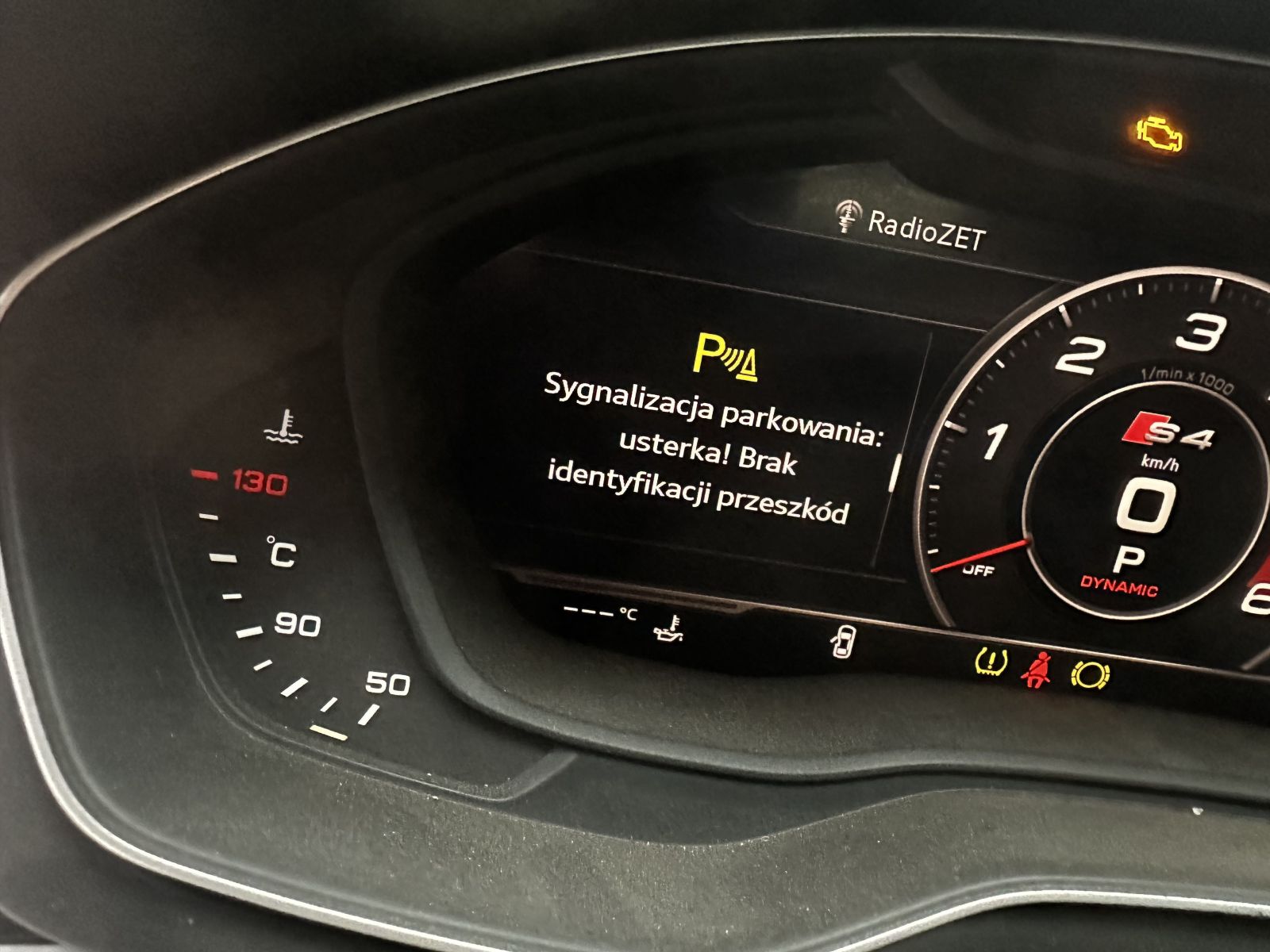

Tak, na virtualu wyskakuje błąd, a na panelu z przyciskiem zaczyna mieląc dioda. Teraz też sprawdziłem, że wchodząc w radiu w ustawienia jak klikam w zakładkę od czujników parkowania to wyskakuje, że asystent jest niedostępny
