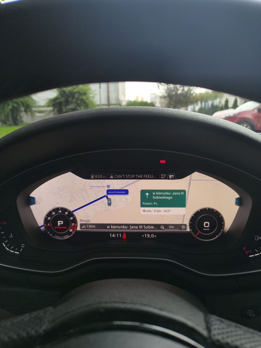

Dziękuję bardzo za podzieleniem się wiedzą i zaoszczędzeniem majątku. Aktualizacja banalnie prosta, mam jedynie problem taki że nie działa mi scroll (z włączonym Google maps na ekranie środkowym jak i wyłączonym) i mam autko przesunięte lekko do lewa. Wersja ta sama co autora i oczywiście Android auto

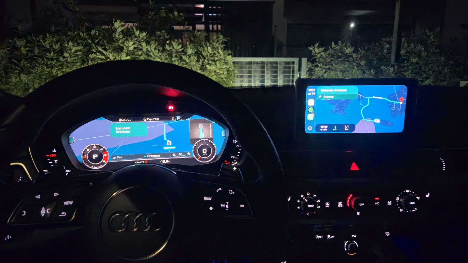

potwierdzam wszystko działa za***iście
działa też bezprzewodowo
przez moduł chiński

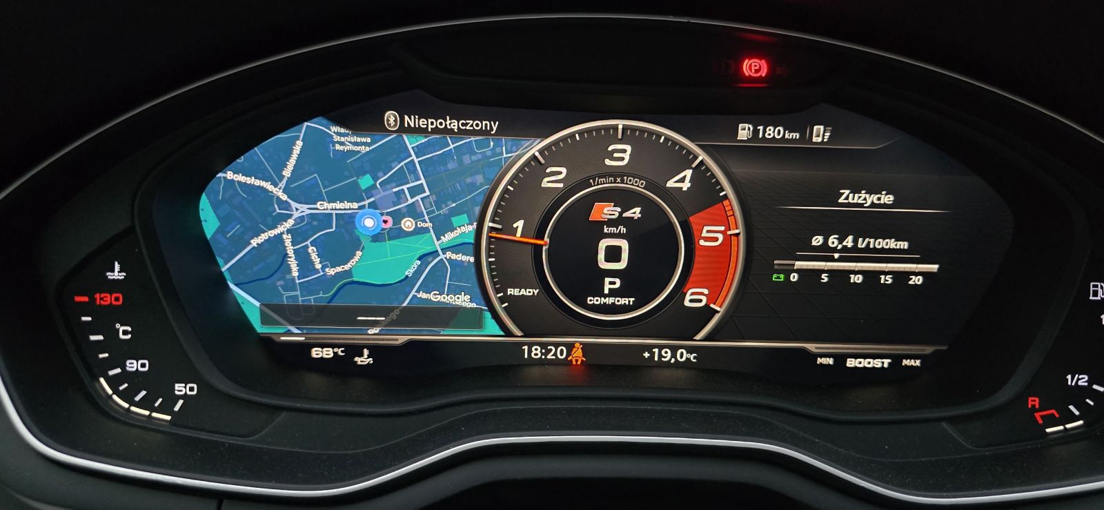

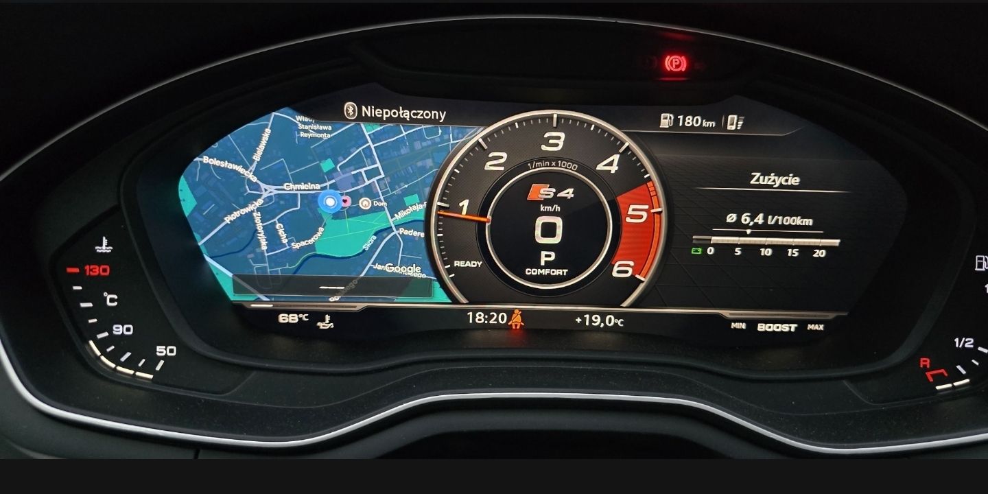

Mi też udało się wgrać do Q5 , wszystko działa, nawet na HUD pokazuje następny manewr, tylko jeden mały midus. podczas jazdy jak ma się pojawić następny maewr, to na sekunde znika mapa z VC i pojawia sie z ikonką manewru.

Sprawdze w tygodniu i dam znac na Q5. Wersje oprogramowania miales dokladnie taka jaka jest wymagana dla tej paczki?
W kazdym razie na A4 jest ok.

Tak, dokładnie ta sama wersja softu.

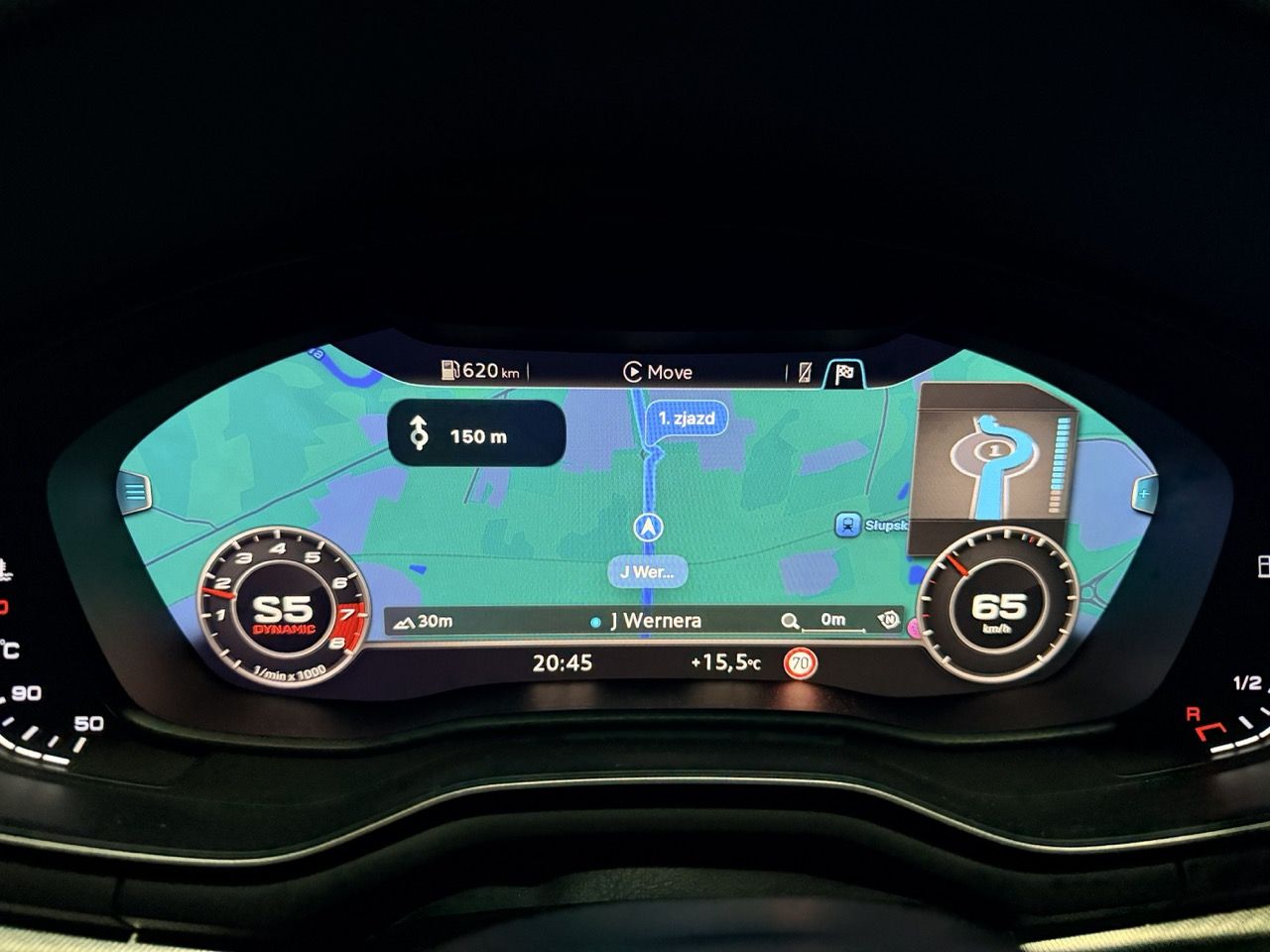

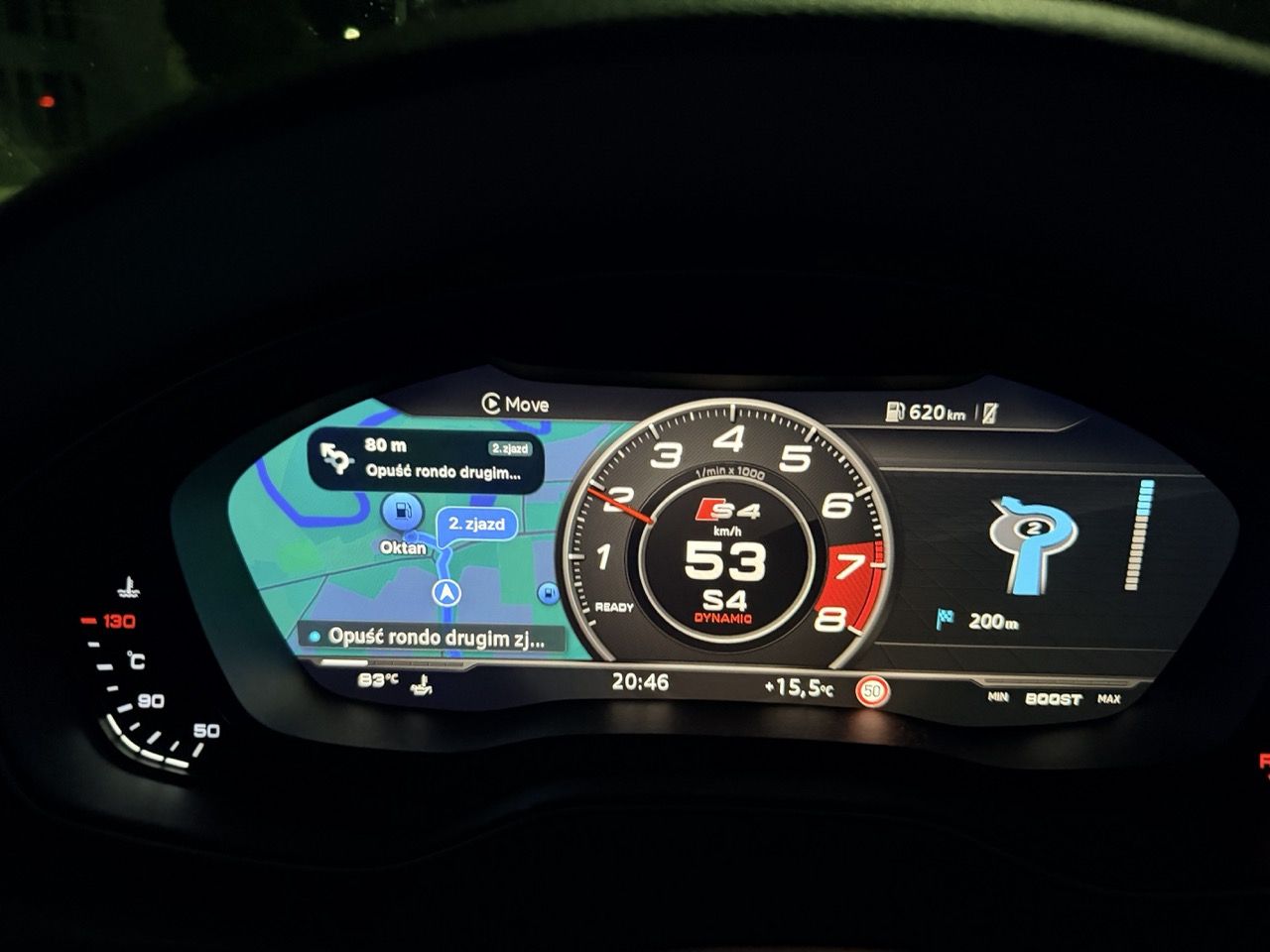

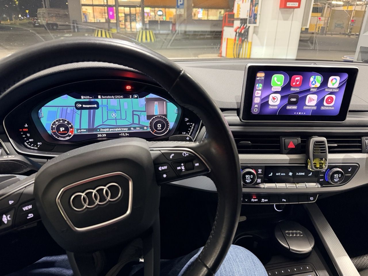

Dzięki wielkie za pomoc, Instrukcja czytelna, zero problemów 👌🏼
Wszystko poszło bez zająknięcie. Dzięki za wstawkę

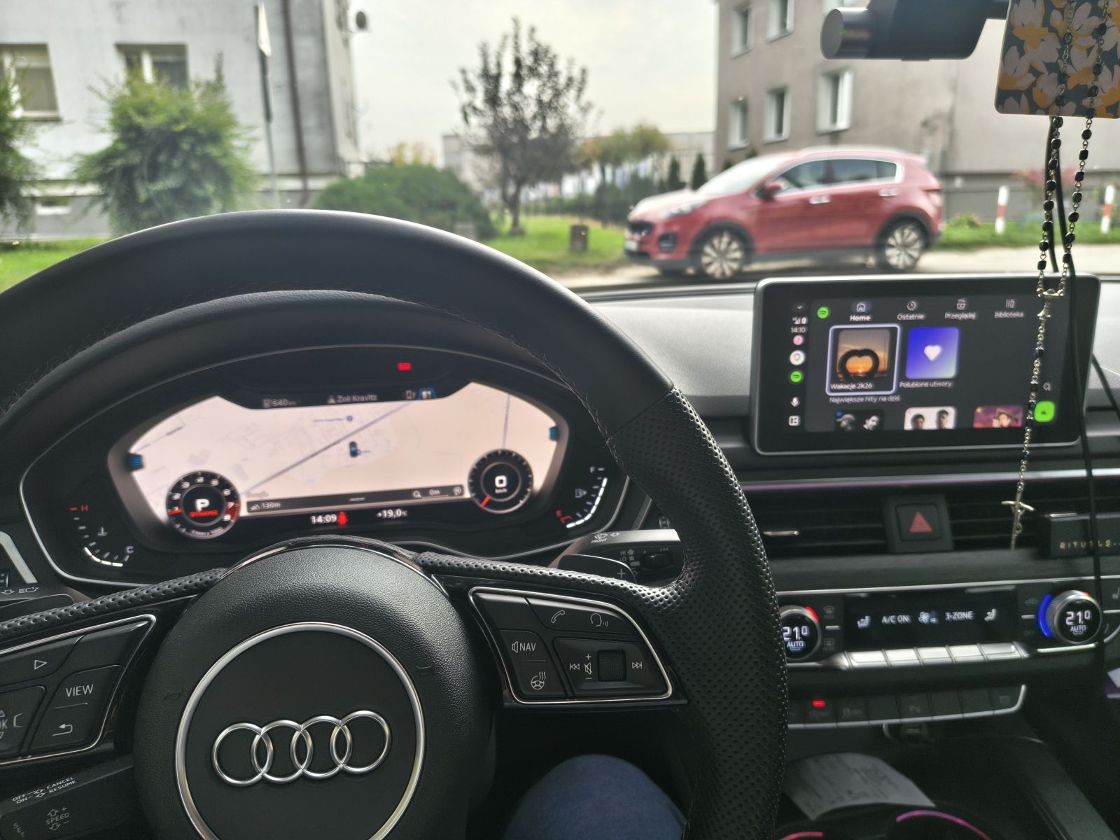

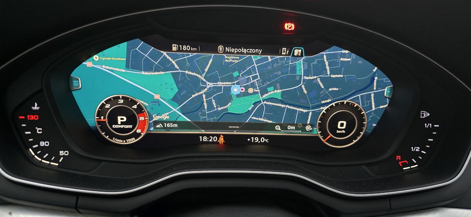

Do czekających na działającą rolkę w android auto. Jeżeli to się nie zmieni po stronie google to jedyne rozwiązania jakie będą to miąły będą zrobione na zasadzie: wycinasz kawałek mapy, skalujesz ją, wyświetlasz na ekranie, napisy tak samo bedą większe, to moim zdaniem bez sensu i lepiej czekać na zmianę po stronie Androida.
No zoom of the Android Auto cluster map. Android Auto offers no zoom command for its
cluster display and ignores the roller there. The roller zooms only the hidden Audi map,
so the VC scale bar still moves.
Wszystko dziala ! Android Auto jak i Carplay ! Dziękuję bardzo za pomoc Dawxxx !
