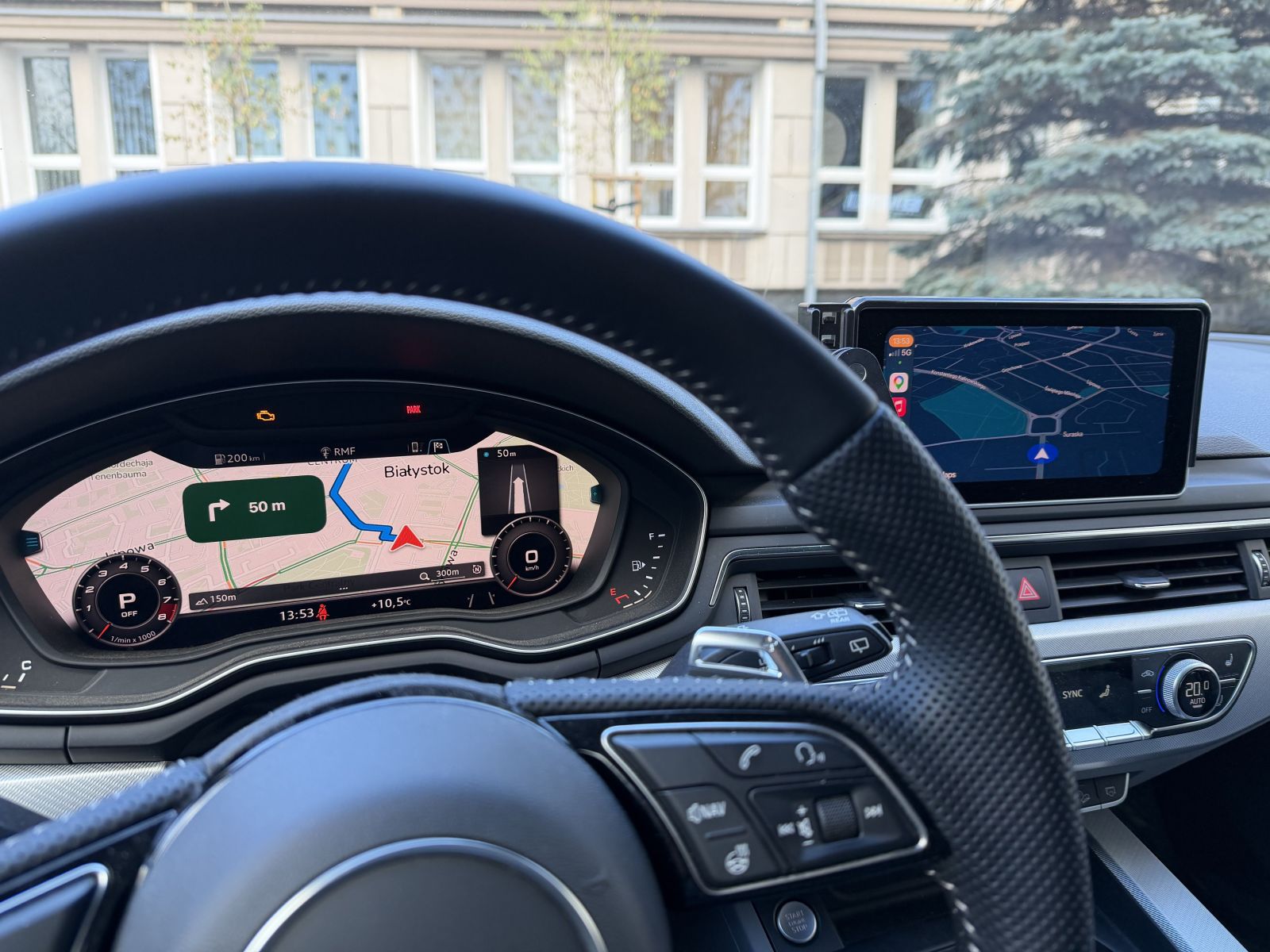

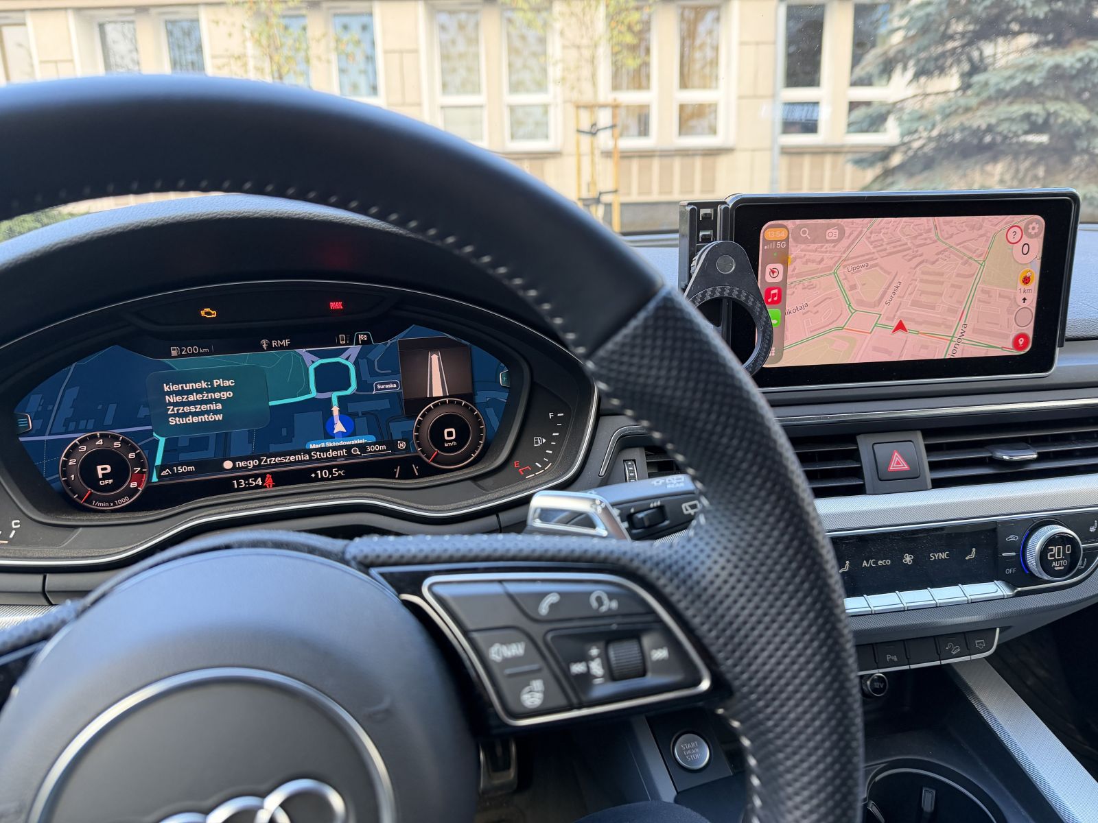

Udało się w końcu (a przynajmniej na carplay przetestowane) odpalić tryb dla ostrożnych – w jednym ekranie google maps, w drugim yanosik. Warunek = jedna z aplikacji musi mieć ustawiony tryb nawigowania, wtedy zostaje na VC.

Też chętnie potestowałbym na Android auto. W pierwszej wersji z tego posta, 2 razy miałem czarny ekran mmi po włączeniu i raz przełączyło mnie na mapę OEM. Jeżeli Yanosik i Google maps uda się odpalić jednoczenie na AA to chętnie zapłacę za taką wersję.
To czekamy aż dawxxx nam udostępni tą swoją wersję poprawioną bo robi kawał dobrej pracy
Odpalił na car play a nie aa
Może na AA też będzie działać
