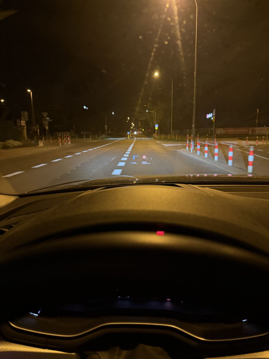

Wspomniałeś, że masz HUD - czy wskazania kierunku nawigacji są wyświetlane na HUD w tej wersji na Carplay lub AA?
wlasnie tez o to mialem pytac :)
Podbijam pytanie :)
Tak, mam HUD, patrzcie, to na CarPlay kiedy włączę nawigację w google maps:
Ciekawe czy w AA na HUD będzie działało
Dzięki! Zakładam, że w android auto też tak będzie. Zrobię update MMI do tej wersji i później działam z tym modem.

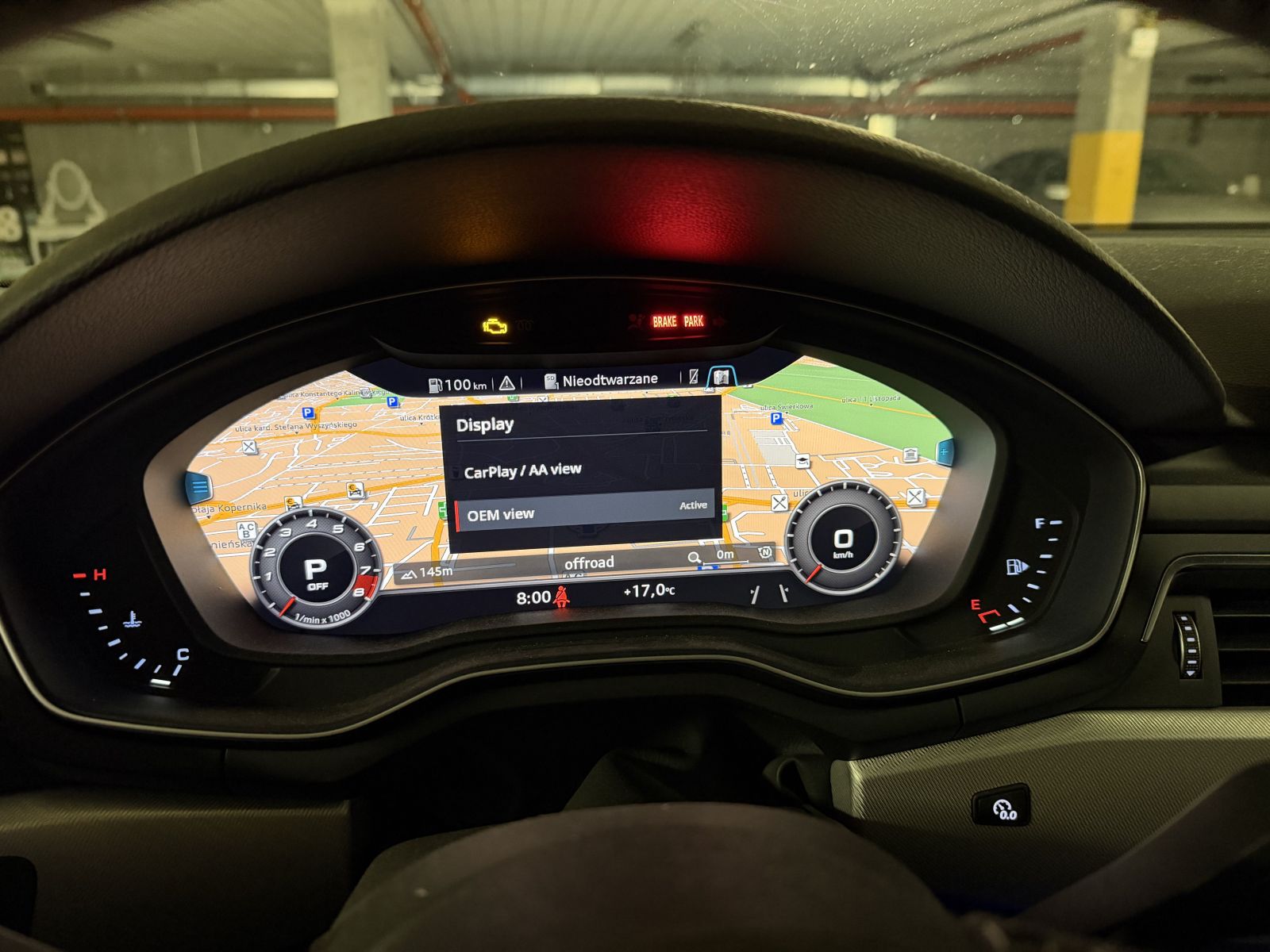

Jeszcze pytanko, jak przełączyć spowrotem na fabryczne mapy audi, widzę na Twoim zdjieciu opcje ale nie wiem jak w nią wejść
Edytowane przez lukaszdutka
Nie ma sprawy. Przytrzymaj rolkę/ok przez kilka sekund na tym widoku
1 godzinę temu, lukaszdutka napisał(a):
Dzięki za podzielenie się i obszerny opis.

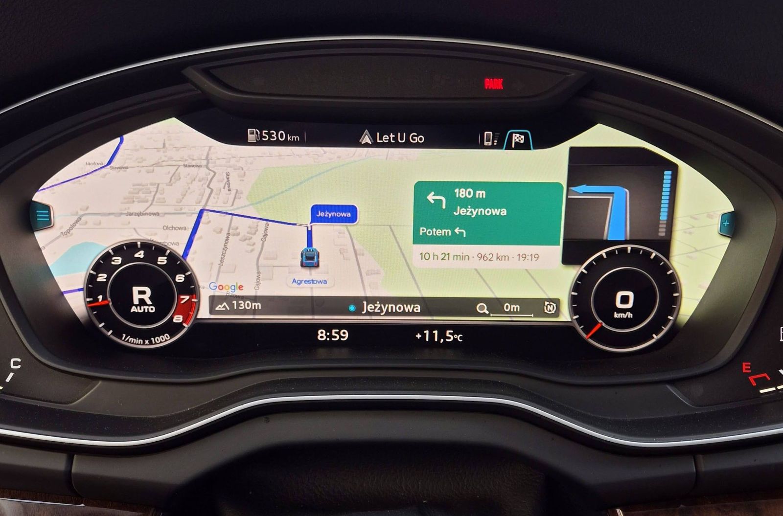

Wielkie dzięki za wsparcie i udostępnienie plików. Zmieniłem szybko FW z USA na EUR, żeby zmatchować z Twoim, wgrałem Twoje pliki i wszystko śmiga. Jedyne o czym nie pomyślałem - jak mi to będzie działać z AA, skoro mam ekran od Chińczyka z własnym AA, więc OEM nie jest spięte z telefonem... Nie mniej jednak po podłączeniu telefonu do auta po USB wszystko śmiga jak w opisie! 69756fb8-b13d-41f9-b061-7f5a6083e888.jpg

Zaktualizowałem MMI i wgrałem ten skrypt - działa, ale:
  • nie wyświetla mi na VC pozostałego czasu drogi, ilości km do przejechania i godziny przybycia
  • Nie działa pokrętło na kierownicy przybliż/oddal
  • Nie wyświetla mi wskazówek na HUD
Ciekawe, bo widzę że u innych to działa 🧐

28 minut temu, krzysieka5 napisał(a):
  1. nie wyświetla mi na VC pozostałego czasu drogi, ilości km do przejechania i godziny przybycia
  2. Nie działa pokrętło na kierownicy przybliż/oddal
  3. Nie wyświetla mi wskazówek na HUD
Zainstalowałem zgodnie z instrukcją.
  1. Nie zwróciłem uwagi ale u mnie raczej ok, jeszcze sprawdzę
  2. Fakt nie działa
  3. Wyświetla się bardzo ladnie, z tego najbardziej się cieszę

Na kablu działa zoom, aczkolwiek nadal nie wyświetla pozostałego dystansu i czasu przybycia - bez tego używanie dla mnie mija się z celem. Ciekawe czemu innym działa a u mnie nie.
