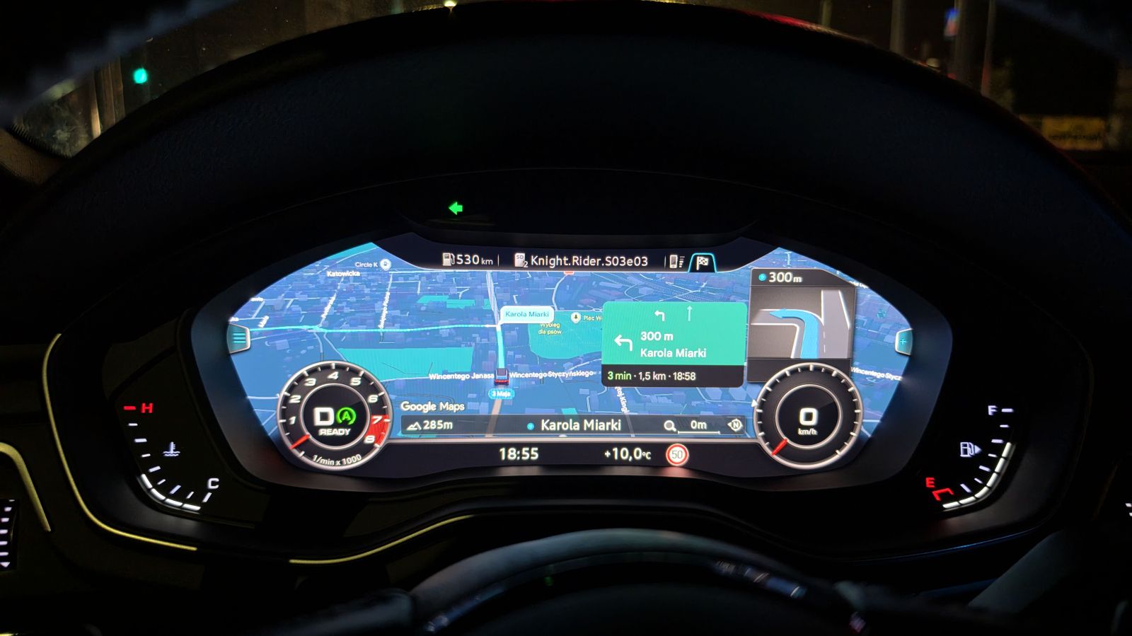

Witam. U mnie działa polecam !! i dziękuję :)audii.jpg
Ale co działa bo Google mapy to działają problem

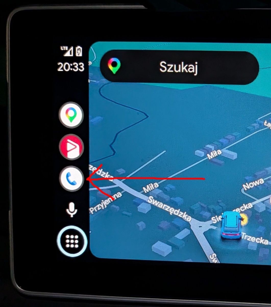

Nie wiem czy mi sie zdaje, ale chyba po wgraniu tego update'u na ekranie glownym w AA nie mam teraz ikonki "Telefon" - a wczesniej chyba tam zawsze byla? Zaznaczylem na zrzucie gdzie powinna chyba byc? Byc moze to nie jest z tym zwiazane a ogolnie z aktualizacja jakas AA, sprawdzcie prosze u Was. Wysolywalem Telefon wiele razy ale niestety nadal nie pojawia sie w tych skrotach...

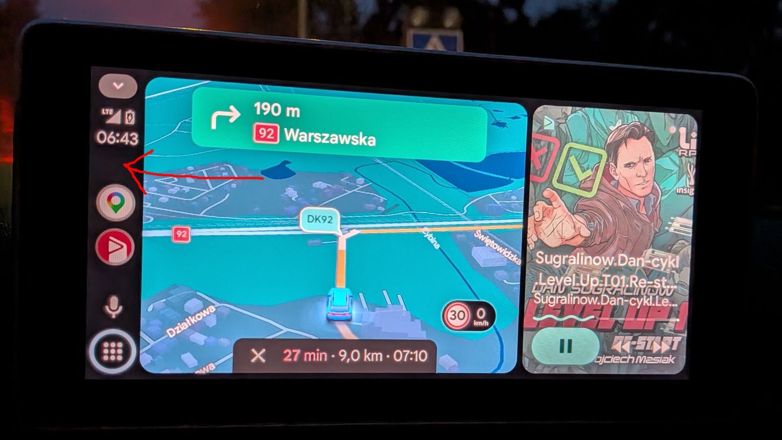

Jednak wychodzi na to ze to chyba ta modyfikacja. Podlaczylem wczoraj swoj telefon u kolegi w A4 B9 (ktory nie ma wgranej tej modyfikacji) i prosze - ikonka telefonu jest...
Zalaczam jeszcze raz takze zrzut jak wyglada u mnie po modyfikacji (brak "telefonu").

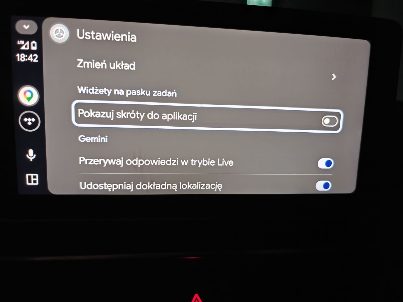

Jak ustawisz opcje, pokazuj skróty do aplikacji to wtedy ikonki pójdą na dół i będzie miejsce na więcej ikonek. U mnie też widać tylko 2 ikonki, widać że ten trójkąt na górze po lewej stronie zabrał miejsce dla 3 ikonki. Mam wgraną pierwsza wersję z posta.

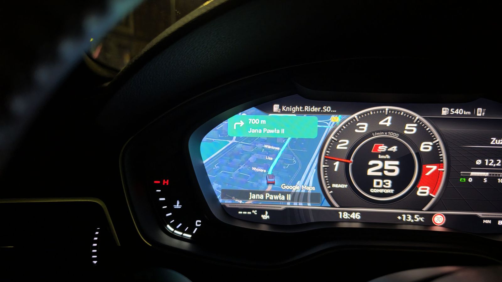

@dawxxx pewnie może coś więcej powiedzieć, ale zaryzykował bym stwierdzenie, że ta modyfikacja nie ingeruje w główny ekran MMI w żadnym stopniu, a jedynie w część związana z virtual cockpit.

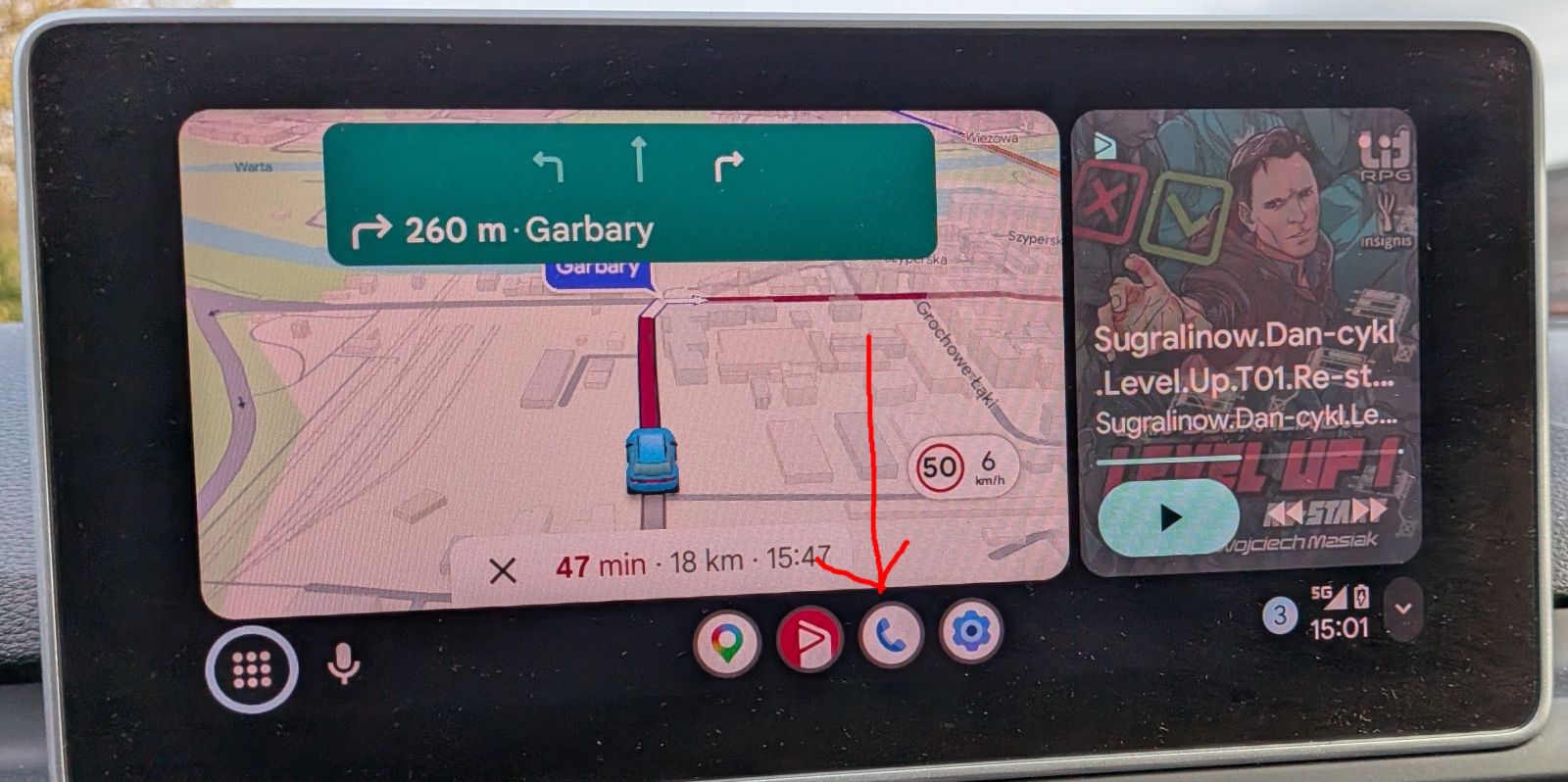

no tak przestawienie tej opcji powoduje ze ikonki sa na dole w poziomie - ale nie o to mi chodzi - ja chce miec je w pionie )
Oto zrzut jak to wyglada po zmianie wlasnie - w poziomie jest ikonka.
Uwazam ze ten patch wplywa na to co sie stalo z pionowa belka z ikonkami. Szczegolnie ze ja przeciez zadnych ustawien nie przestawialem, podlaczylem u kolegi i prosze odrazu jest ikonka telefonu i co chyba wlasnie ma na to wplyw to nie bylo wlasnie tego trojkata. Wiec ewidentnie oprogramowanie samochodu teraz u nas po instalacji patcha pozwala na pokazanie tego "trojkata" ale tez blokuje ikonki - nawet wiecej zauwazylem. Wczesniej i normalnie to dzialalo przeciez wlasnie tak, ze jak z menu aplikacji wywolales raz czy dwa inna aplikacje to jej skrot wlasnie ladowal na belce... a teraz mam tam na stale 2 aplikacje - mapy google i w moim przypadku aplikacja do audiobookow... i nie da sie juz tego zmienic...
Dlatego jasno z tego wynika ze patch powoduje ze AA dziala inaczej - calkiem mozliwe ze to jednak wina AA, jednak zwiazane jest to z oprogramowaniem MMI - w koncu dlaczego nagle ten trojkat zaczal sie pojawiac... ? Po tym patchu widac telefon dzialajac w trybie AA jakos inaczej ta pionowa belke wyswietla.

Dolaczam jeszcze raz jak jest u mnie (w A4 B9 i Q5), a jak w innym A4 B9 bez patcha.
