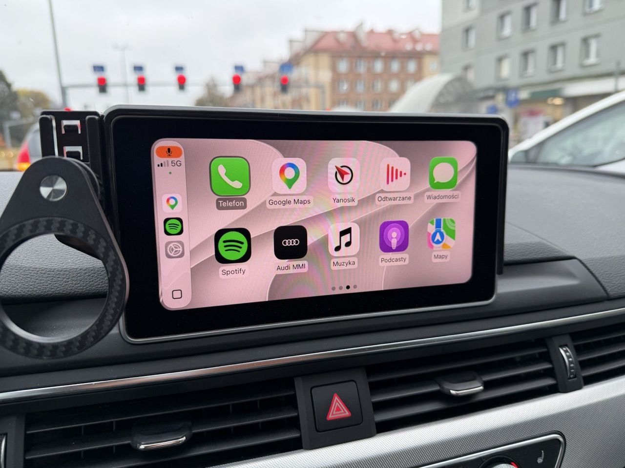

Ciekawostka, udało mi się lekko dostosować widok carplay żeby i na głównym ekranie widać było trochę więcej:
14 minut temu, dawxxx napisał(a):
Niestety to działa na plikach źródłowych z mojej wersji i pod nią jest testowana, więc to będzie paczka analogiczna jak ta darmowa z pierwszego posta.
Też jestem z Białego, więc jakbyś chciał do swojej oferty wprowadzić mod do wersji k3346 to mogę udostępnić auto do zaczytania plików źródłowych 😉

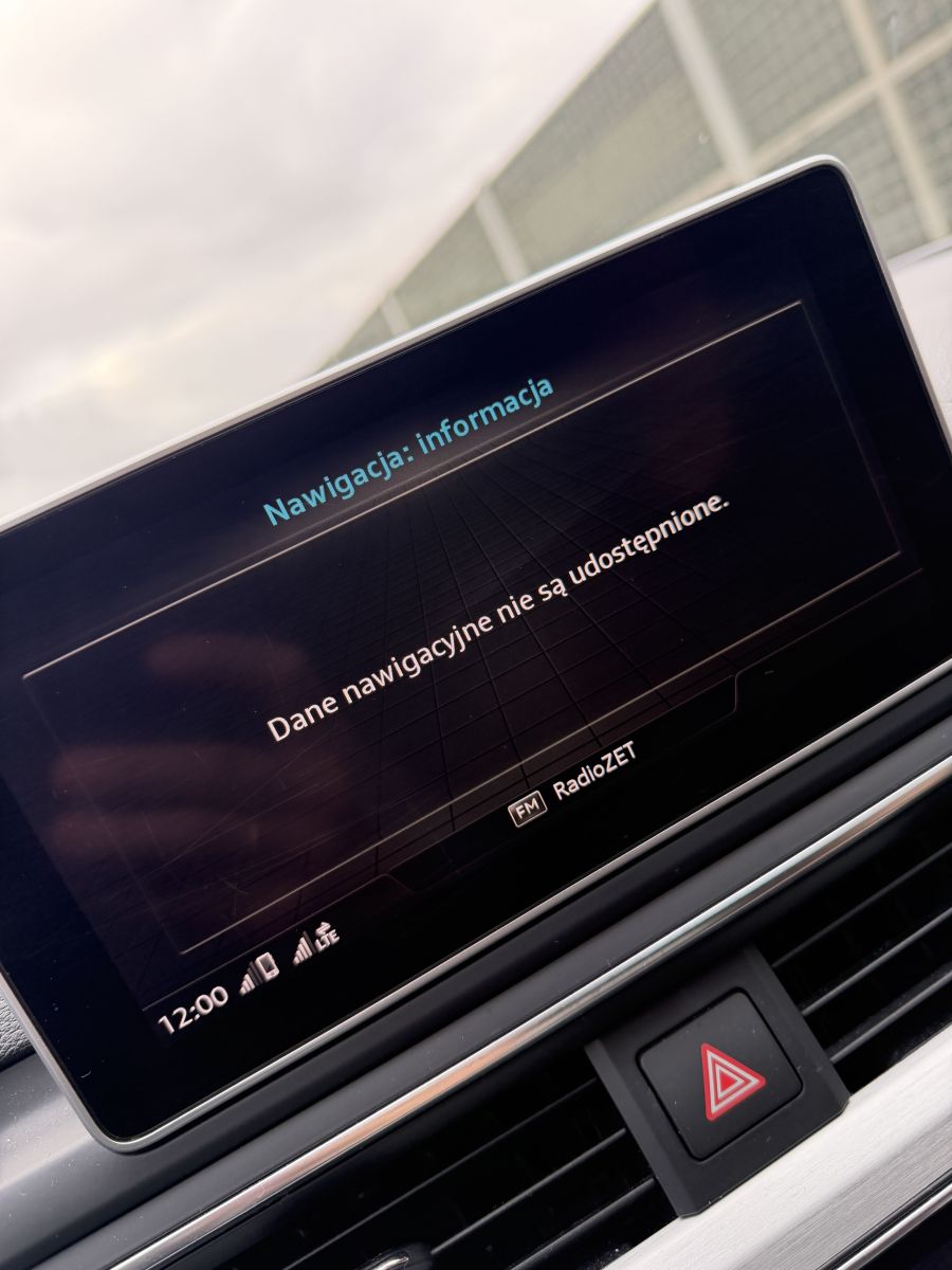

Czy po aktualizacji spotkał się ktoś z takim błędem? Jest również komunikat że nie działa identyfikacja znaków.
Aktualizacji czego?
Co było dokładnie robione?
11 godzin temu, Muskel1 napisał(a):
Aktualizacji czego?
Aktualizacji MMI do wersji P5092 a następnie aktywacji CarPlay na VC
Wszystko działa jak powinno. Wszystko wraz z ściągnięciem plików może zajęło nie całe 10minut. Instrukcja napisana bardzo dobrze. Polecam
Aktualizacja softu wywaliła patch na mapy.
