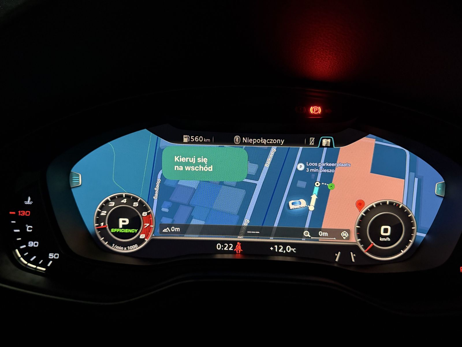

Z tego co widzę to część użytkowników ma wyświetlane ETA na virtualu a część nie. U mnie na przykład nie pokazuje pozostałych kilometrów i szacowanego czasu przybycia tak jak pisałem na początku wątku ... zastanawia mnie od czego to jest zależne i jak to naprawić, bo w tym momencie to dla mnie jedna z najważniejszych rzeczy i co mi po nawigacji na VC skoro i tak muszę zerknąć na MMI żeby zobaczyć ile mi zostało do celu.

ja mam wgrana paczke od Luki i po nacisnieciu Ok pokazuje się na chwile pozotały czas czas

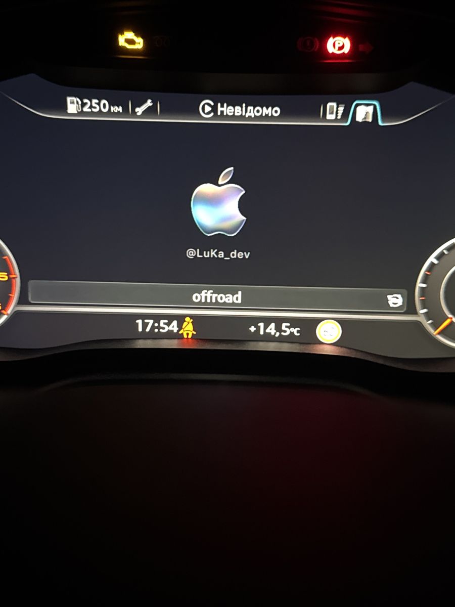

Hi to all, could you please help me, I installed luka mode, all installed well, but unfortunately I don’t have a map at the cluster only apple with name @Luka_dev
jest nowy patch od Luki - aktywowanie kafelków ETA - działa, polecam

I’m noticed that it is working only through the cable CarPlay but not by the air(wireless)

hej, podpowiedz jak sie aktywuje kafelki ETA?
wchodzisz tak -> Menu główne -> ustawienia -> menadżer połączeń -> wybierasz swój tel i przy nim klikasz ustawienia (taki plusik z prawej strony) -> wybierasz CarPlaySettings - zaznacz Map Cards during Guidance, i tyle. Ogólnie mozesz to robic na odpalonych mapach google - wtedy łatwiej dobrac pozycje tego kafelka
