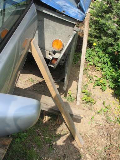

1. Podpieramy drzwi:
Od przodu, od dołu i od tyłu ;)
jw

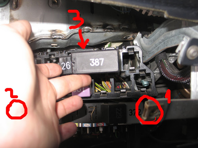

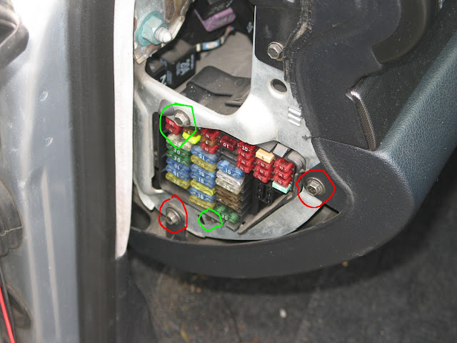

2. Ściągamy osłonę bezpieczników.
Zaznaczone na czerwono - odkręcamy

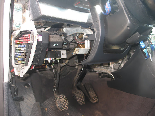

3. Ściągamy dolną osłonę kokpitu. Dwie śruby 8 przy bezpiecznikach oraz 2 w obudowie pokrywy dolnej pod kolumną kierowniczą też 8 które trzeba kluczami nasadowymi.
4. Odkręcamy moduł z bezpiecznikami 2 śruby 8.
Zielone
5. Robimy miejsce z innymi listwami, odpinamy, czyli tą na górze, oraz tą na dole 2 śruby 10, wtedy to nam odpadnie i mamy dostęp do dziury, która trzyma większą część zawiasu od strony kabiny. W dziurze powinna być gąbka czy coś podobnego.

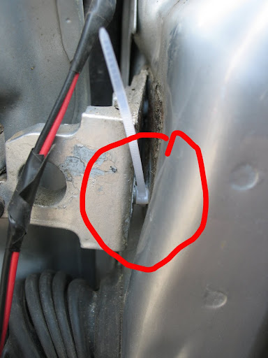

i następnie ją odkręcić ale nie do konca, ponieważ jak spadnie nam na dół to nie wiem jak ją wyciągnąć, najlepiej zrobić taki patent ze gdy zawias troche odejdzie wziąć opaskę zaciskową i zapiąć na gwincie śruby jak na zdjęciu:
Poźniej należy wkręcić w nowy zawias i następnie nożykiem jak już będzie się trzymała odciąć opaskę.

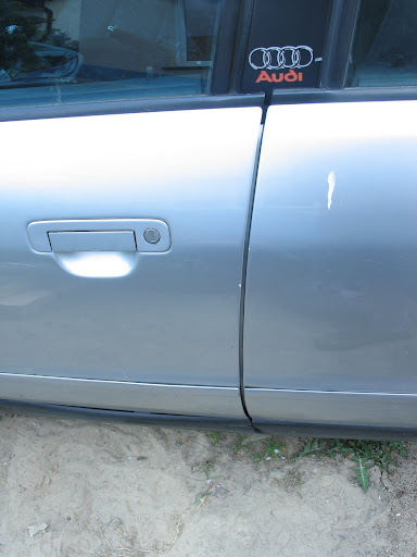

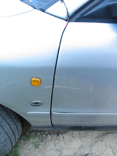

Dodatkowo w słupku (ten między drzwiami) regulujemy rygiel, w moim przypadku musiałem podnieść o jedną kreseczke.
Przy tej całej zabawie uważajcie na lakier, łatwo go sobie uszkodzić przy regulacji szczególnie, jak już zamontujecie, to nie zamykajcie odrazu drzwi tylko patrzcie co się dzieje ze szczeliną z przodu, bo mozna sobie malego bigosu narobić, mi troszkę lakier odszedł, ale że był malowany kiedyś to jest stary srebrny :P więc mało widać :)

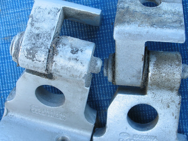

Nowy po lewej, stary po prawej:
Po wymianie cieszymy się nie opadającymi drzwiami i już z nimi nie walczymy przy otwieraniu jak i nie czujemy spadku przy pociągnięciu za klamkę ;)
