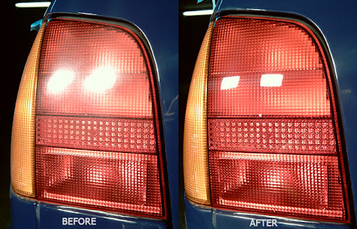

słyszałeś już jakieś opinie, a może testowałeś ten chyba dość świerzy produkt Megs'a - Headlight Restoration Kit - http://www.meguiars.pl/shop/product_info.php?cPath=24_37&products_id=500 ??
kumpel ma auto z lekko przeżółkłymi lampami z przodu i przydało by się je trochę odżywić.. czy ewentualnie PlastX też dałby rade?
Tomek, wiem co to jest, ale przyznam szczerze, że do reflektorów zawsze używałem zwykłych past polerskich + pady polerskie. Plusem tego jest to, że pasty polerskie zawsze możesz wykorzystać do lakieru, a tutaj pozostanie Tobie tylko do jednego.
To jeden z reflektorów, który robiłem. Efekt po użyciu past Meguiarsa:
różnicę widać...
jak na razie ten Headlight Restoration Kit kosztuje 145 zł.. :disgust: i jakby nie było to jeszcze nic sprawdzonego, a kupować kota w worku też nie bardzo :confused4:
to może lepiej na początek właśnie przelecieć lampy jakąś pastą. Taniej to mu wyjdzie a efekty będą zakładam porównywalne.. :mysli:
i resztę pasty wykorzysta do czegoś innego :wink4:
chyba że jeszcze spróbować tego PlastX'a :mysli:
PlastX zda egzamin do delikatnie porysowanych lamp lub do odmatowienia reflektorów po bardzo drobnym papierze. Jeżeli masz nigdy nie robione lampy PlastX raczej nie da rady.
