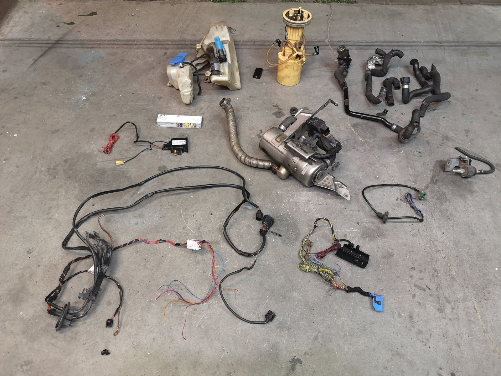

Kupiłem przedstawiany przez sprzedawcę zestaw webasto jako kompletny. Czy mógłby ktoś tak zrzucić okiem czy najważniejsze części są? Wiem że nie mam tego panelu do sterowania webastem, ale ja się nastawiam na sterowanie pilotem. Czy ten panel jest konieczny? Pytam, bo będę zakładał przez firmę i nie chce że się okaże że sporo brakuje i auto będzie stało. Zapomniałem zrobić fotki piecyka, ale zalacze zdjęcie z aukcji.
Brakuje zbiorniczka płynu, jeżeli to wersja pionowa. Panel chyba jest potrzebny, bo on chyba steruje sterownikiem.
Zawór na zdjęciach 5-7 jest niepotrzebny. Baterie do pilota wyciągniesz z baterii R9.

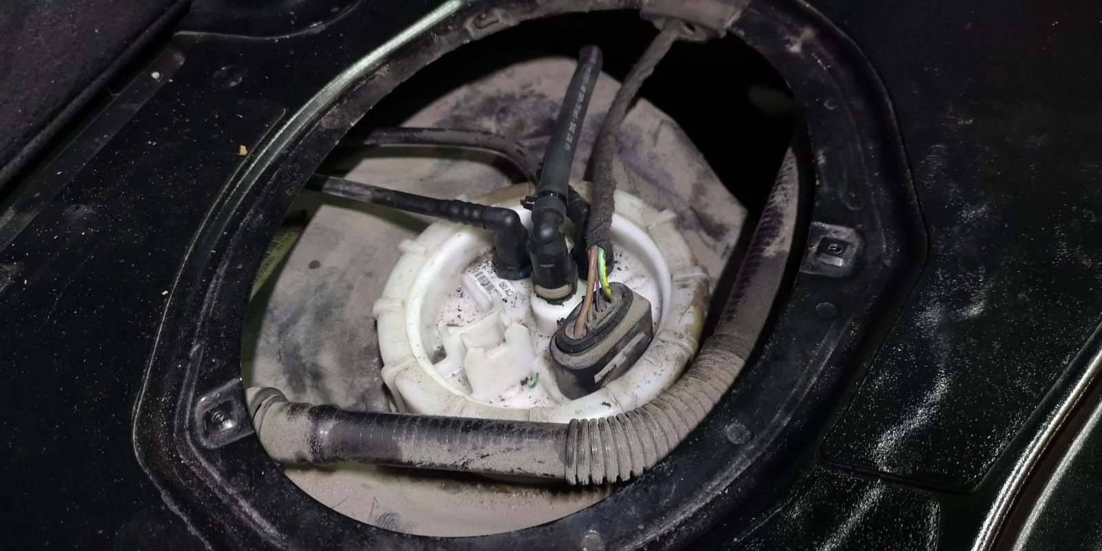

Pompę paliwa zostawiłem swoją, bo ta z 2.5 nie pasowała do 1.9, bo przewody paliwowe były za krótkie (minimalnie są przesunięte podłączenia). Więc dorobiłem przejściówkę i wpuściłem sztywny wąż do baku wzdłuż pompy, a od góry podłączyłem jak na zdjęciu.
Jak coś to mam dużo zdjęć z montażu.
