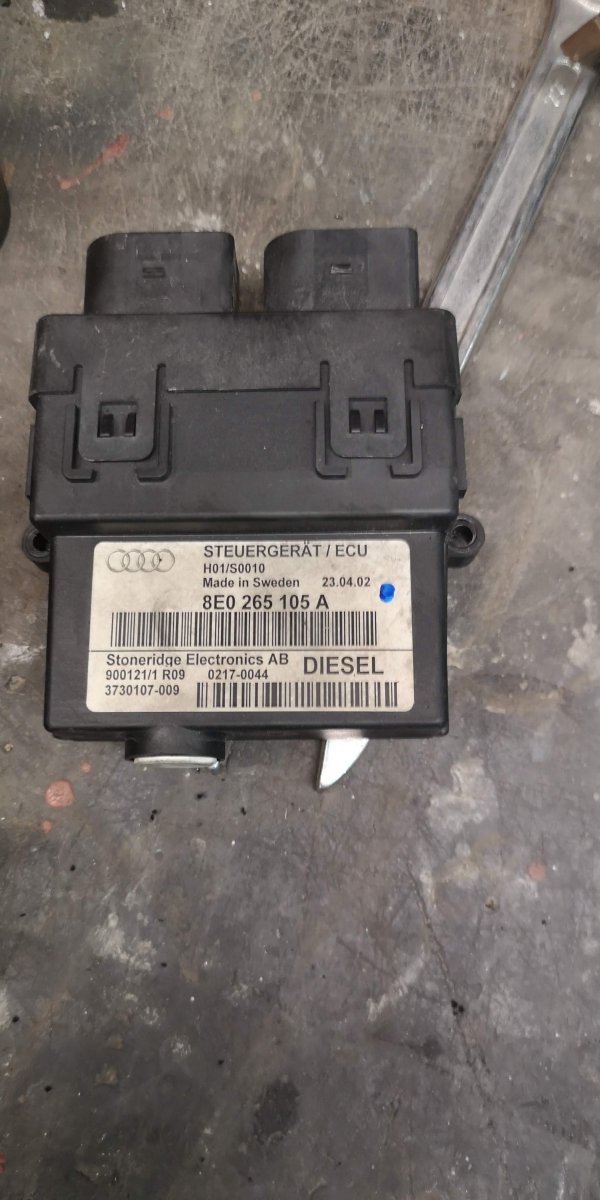

Cześć.
Padł mi sterownik ten co jest na piecu.
Webasto oryginał, o jakim symbolu szukać bo wygląda, że są z różnymi końcówkami. Na moim nic nie pisze już...

Z tego co pamiętam dowolny z początkiem numeru 8E0, reszta to kwestia kodowania diesel/benzyna itp.
Na moim pisze m.in. Diesel

Mógłby ktoś potwierdzić że przekoduje benzynę na diesla? Mam do kupienia sterownik ale do pb.
Przekodujesz bez problemu
