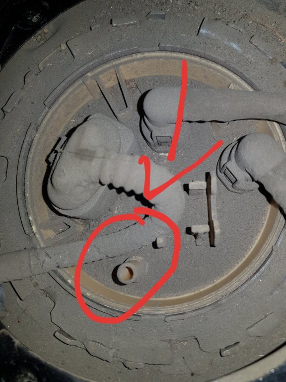

To znów ja :) pytanie mam tym razem o pompę paliwa A konkretnie króciec do którego się wpinamy z pompką paliwa do pieca.
Dzisiaj popatrzalem pod kanapę i moim oczom pokazał  się taki obraz, czy zaznaczony element jest tym które potrzebuje miec by wpiac tam przewod paliwa od webasto?
I jeszcze 1 pytanie czy w tym krócciu z drugiej strony znajduje się przewod do pobierania paliwa? Czy muszę to dołożyć?
Sprawdził bym sam ale niestety jestem trochę ograniczony po zabiegu...
Ten króciec jest zaślepiony inaczej lałoby się z niego paliwo. Musisz go przewiercić wewnątrz i z drugiej strony dodać kawałek rurki, tak by schodził na odpowiednią głębość (na zdjęciu zaznaczyłem rurkę lub jak w tym linku https://archiwum.allegro.pl/oferta/audi-a4-b7-pompa-paliwa-2-0-tdi-brd-8e0919050ak-i7454057363.html). Genralnie bak otwieraj jak masz mniej niż 3/4 paliwa, inaczej wyleje się. Po zamontowaniu spowrotem pompy, zalej bak do pełna i sprawdź czy wszystkie połączenia są szczelne.
Dziękuję ci za odpowiedź kolego!
Czyli tak jak myślałem trzeba będzie troszkę powiercic ? a ale to ogarniemy :) To teraz mam tylko pytanko jaką długość powinna mieć ta rurka i jaką średnicę?
Bo przypuszczam czy ma ona nachodzi na ten króciec A nie przez niego tak?
