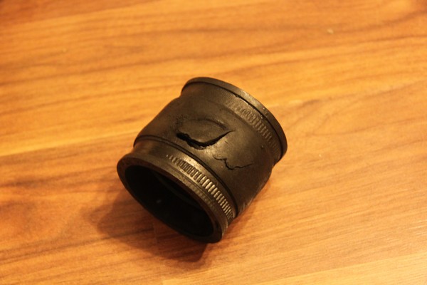

Tymczasem zdemontowałem rurę - przemik strzał w 10ke
Myślicie że uda się to nareperować? Bo w sobotę raczej ciężko będzie dostać takie coś gdziekolwiek a auto potrzebne na weekend
Zmieniłem ten króciec na nowy, zrobiłem logi i ciśnienie wzrosło ale wciąż za mało, natomiast z grupie 003 coś się zmieniło
