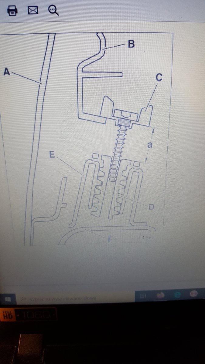

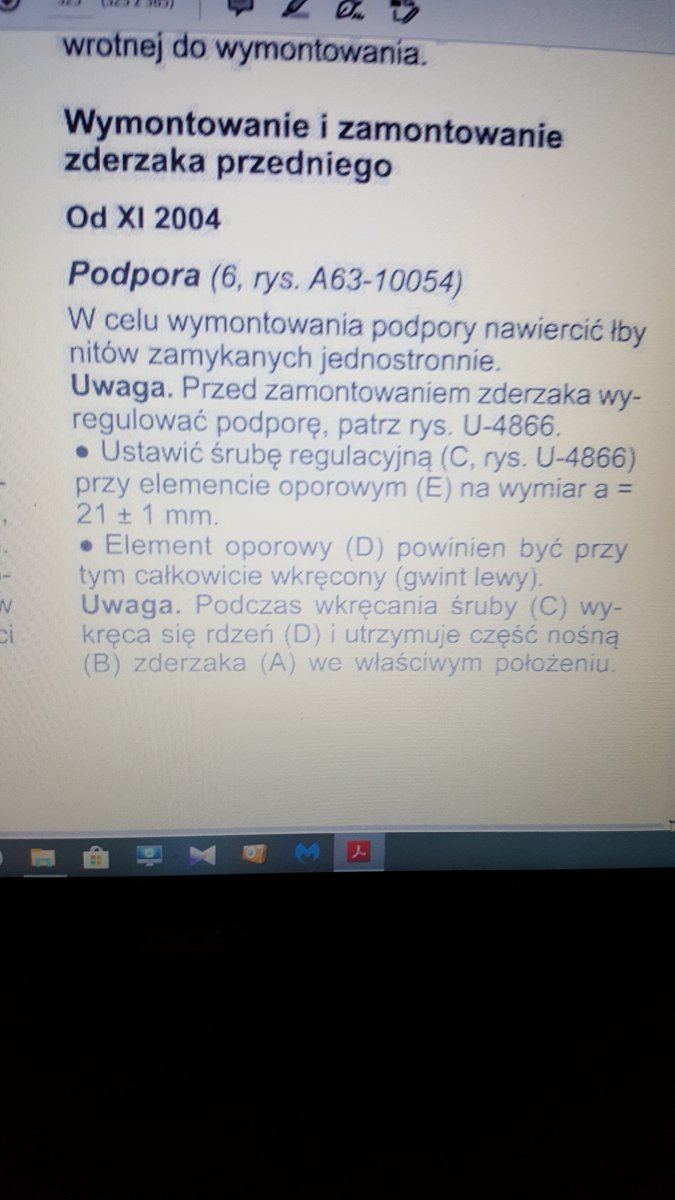

Jak już Cię "męczę" to na koniec prośba o Twoją interpretację rysunku poglądowego na jednej fotce + opisu na drugim.
Chodzi mi o to między czym a czym niby ma być ten wymiar i coś napisane jest o wkręceniu całkowicie tej grubej śruby przed robieniem pomiaru bo dotyczy lewego gwintu O co tu chodzi, wiesz może?
Acha no to już wiadomo. Czyli wkręcasz ten gruby gwint do oporu na dół (lewy gwint). Ta górną śrube wykręcasz tak żeby ta szczelina miedzy tym kołnierzem miała 21mm. Osadzasz zderzak i wkręcając górną śrube ona docisnie ten zderzak w zaczepie do kołnierza. Wtedy zamknij maske i zobacz jak wygląda szpara między maską a grillem. Jak szpara bedzie za duża to dalej dokręcaj powoli górną śrube. Z racji tego, że ta gruba dolna śruba ma lewy gwint podniesie wtedy zderzak do góry.
Czyli  ja to rozumię tak:
ta szczelina co u mnie na fotce jest wąska (na końcu tego ustrojstwa) wykręcam tą cienką śrubę do momentu aż wymiar od podstawy tej śruby do podstawy tej niby podkładki osiągnie 21mm i w takiej pozycji zakładam zderzak?
Tak tylko jeszcze najpierw tą grubą śrubę wkręcasz (lewy gwint) do oporu w auto (w podporę zderzaka).
W belkę tą metalową/wzmocnienie co jest na fotce co zapodałem w pierwszej mojej wiadomości na której "siedzi to ustrojstwo wkręcam ten gruby gwint?
Edytowane przez AndrzejK.
Dokładnie.
Super, wszystko już wiem.
Dziękuję Ci pięknie za wszystkie wyjaśnienia i chęć pomocy.
Zapewne ten materiał niejednemu użytkownikowi forum się przyda.
Pozdrawiam.
Miejmy nadzieje. Proszę i powodzenia!
