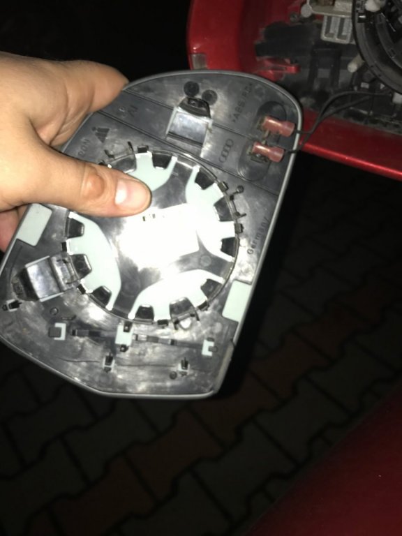

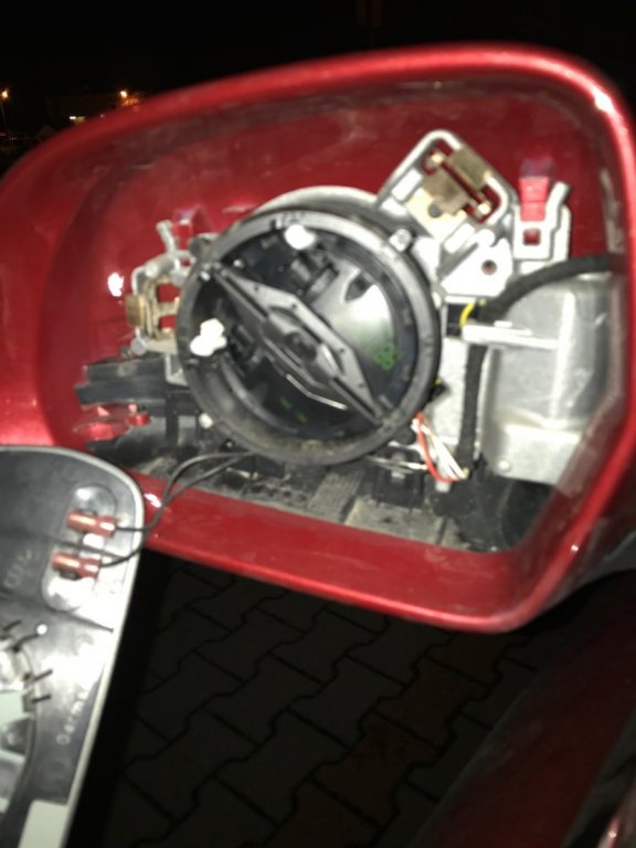

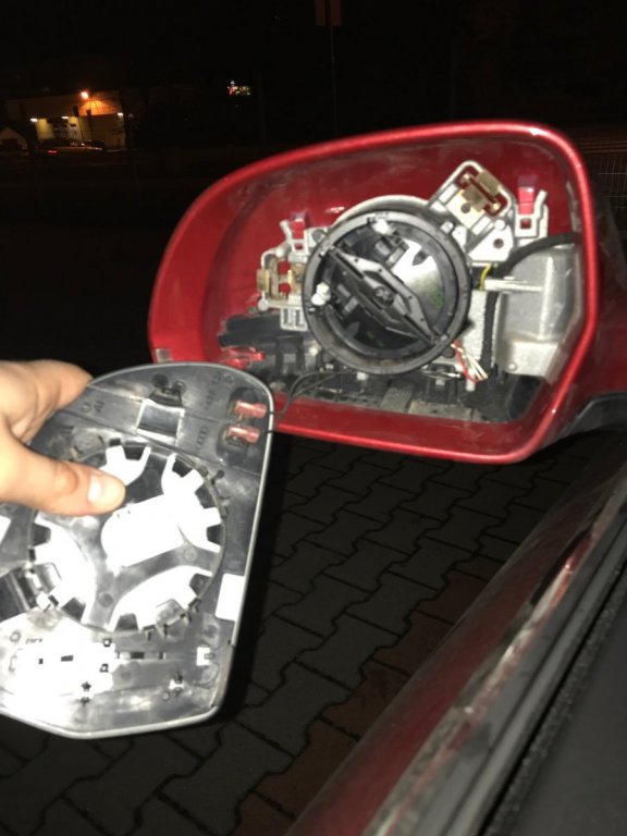

siddhartha1985 Opublikowano 20 Listopada 2017 Opublikowano 20 Listopada 2017 W dniu 11.10.2011 o 21:45, Cuber napisał: Instalacja jest gotowa ( przynajmniej u mnie była ) do tego maty wsadzasz i działają po właczeniu tylniej szyby Plytki z ikonka jeszcze nie zakładałem , nie ma w PL zamówiłem i bedzie za tydzień w ASO do odbioru czy te kabelki na moim zdjęciu oznaczają że moja instalacja jest gotowa?
