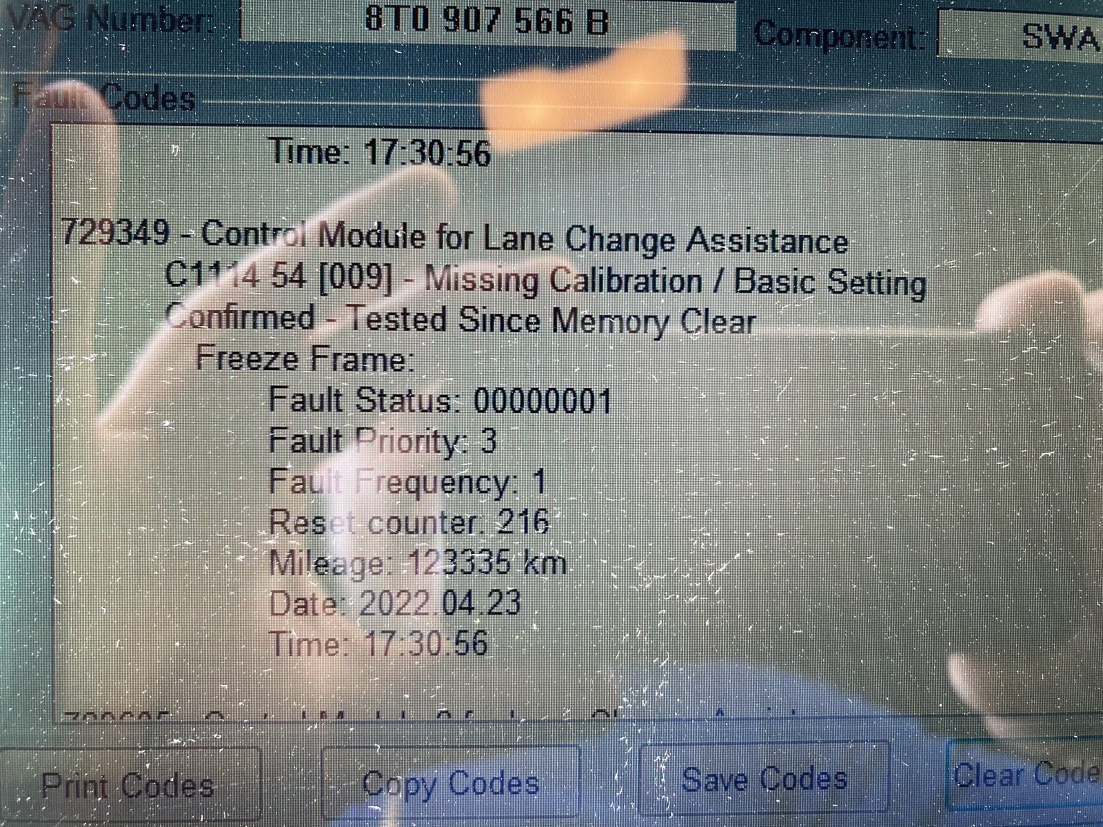

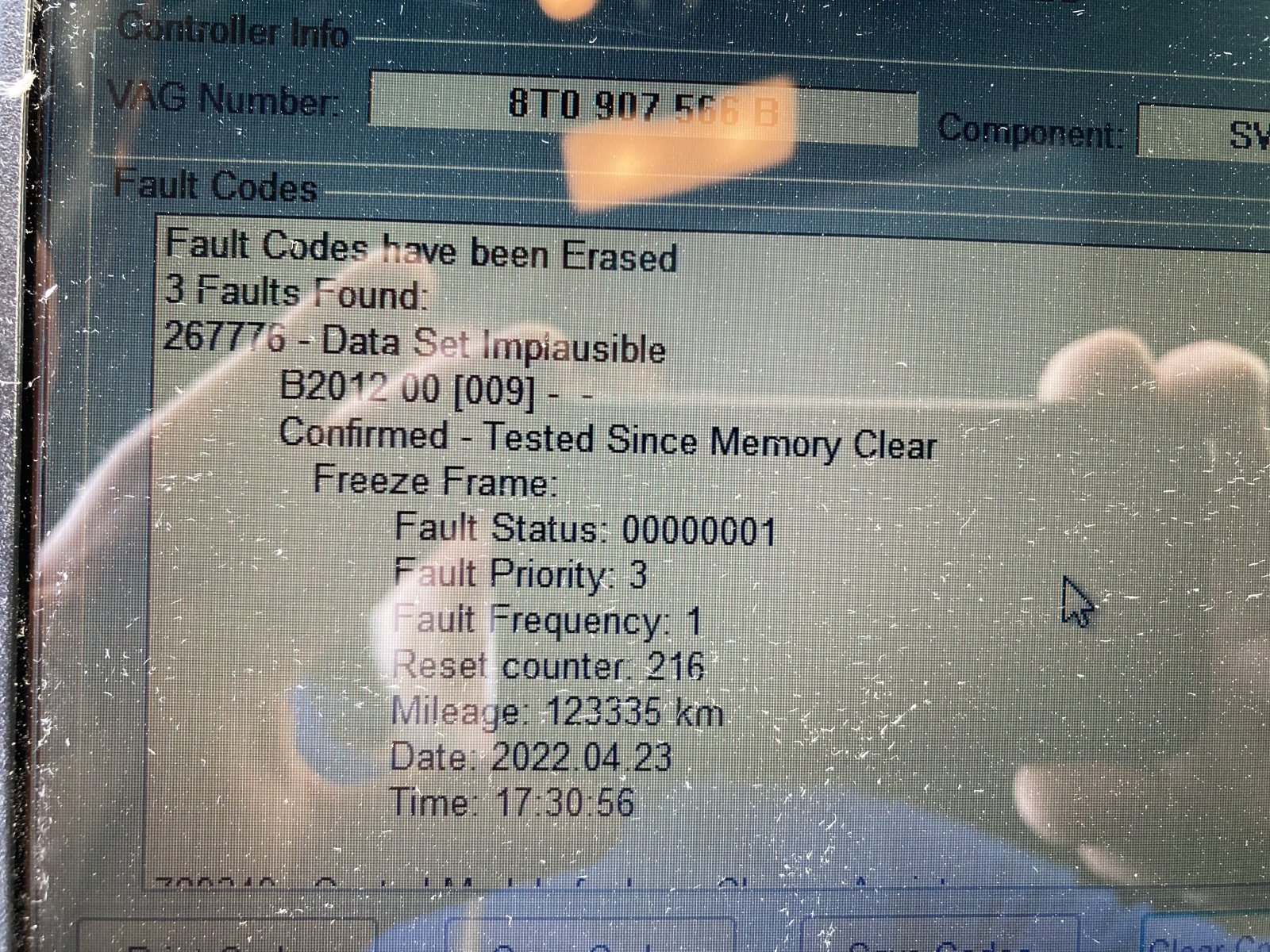

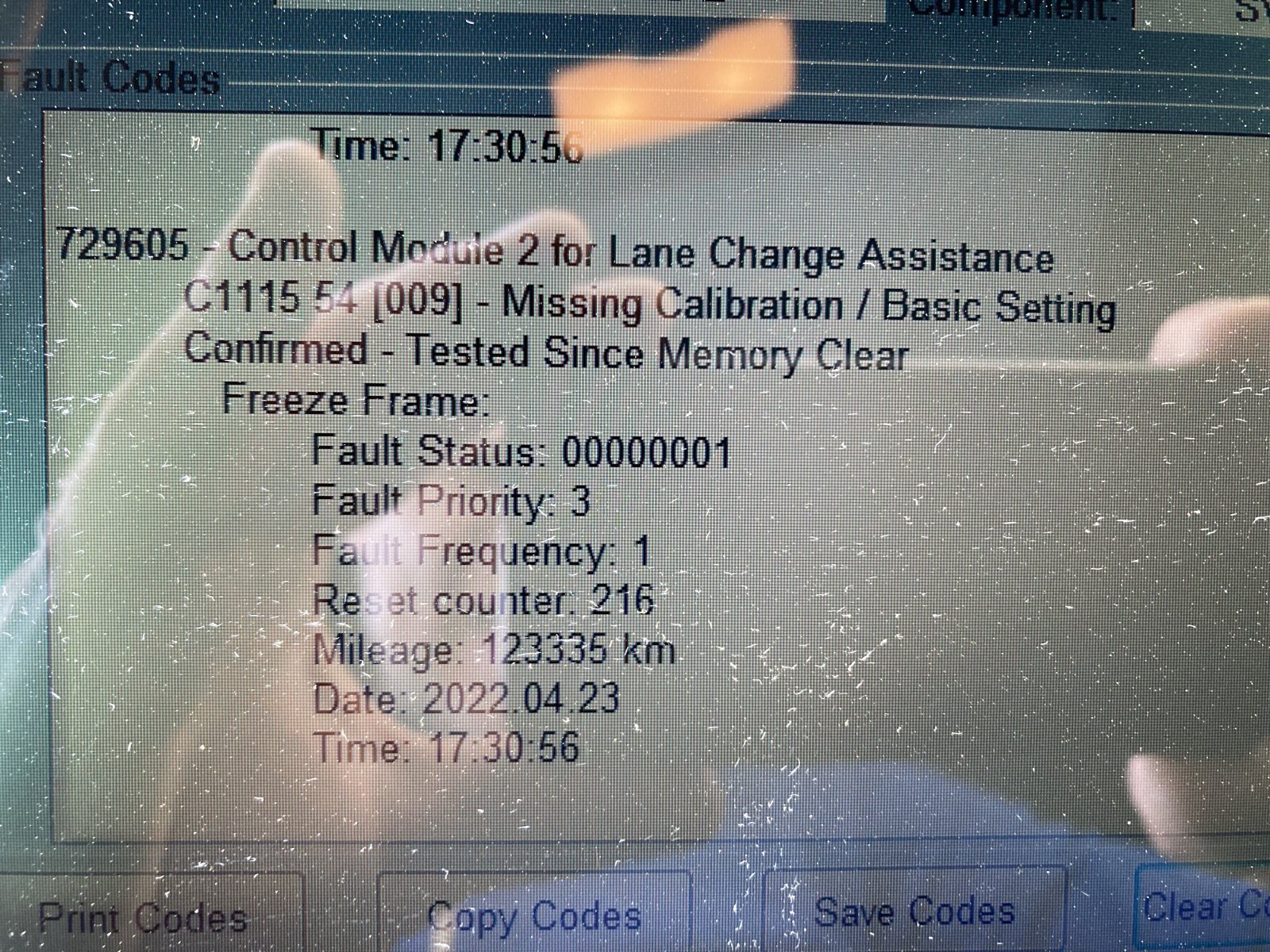

Witam
Mam pare błędów po zamontowaniu moda.
samochód to Sq5 3G+, sterowniki fabrycznie nowe. Po zamontowaniu i zakodowaniu wyskoczyło coś takiego.
pomoże ktoś?
Godzinę temu, czwura napisał:
Witam
pomoże ktoś?
Kalibracja potrzebna
Tylko?
A jak się robi parametryzację?
