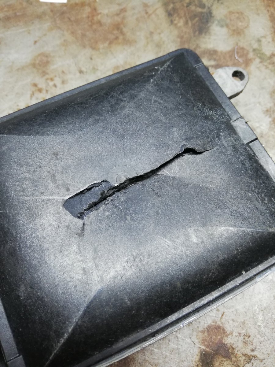

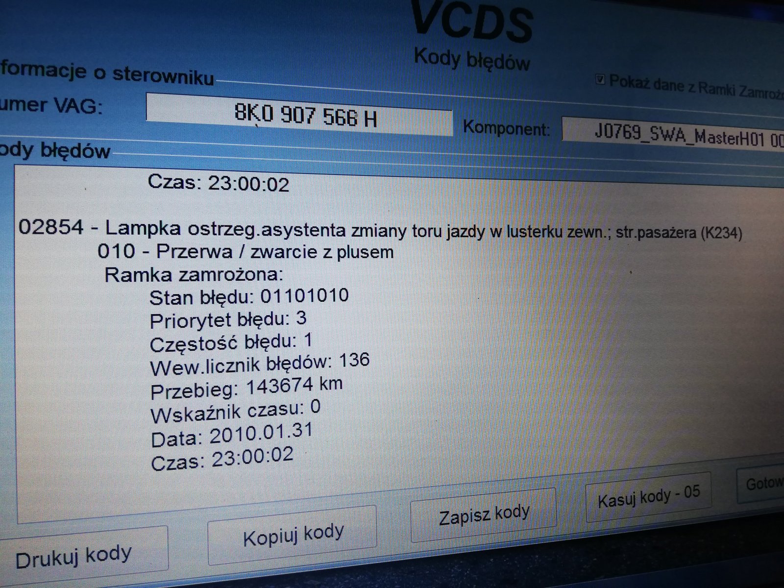

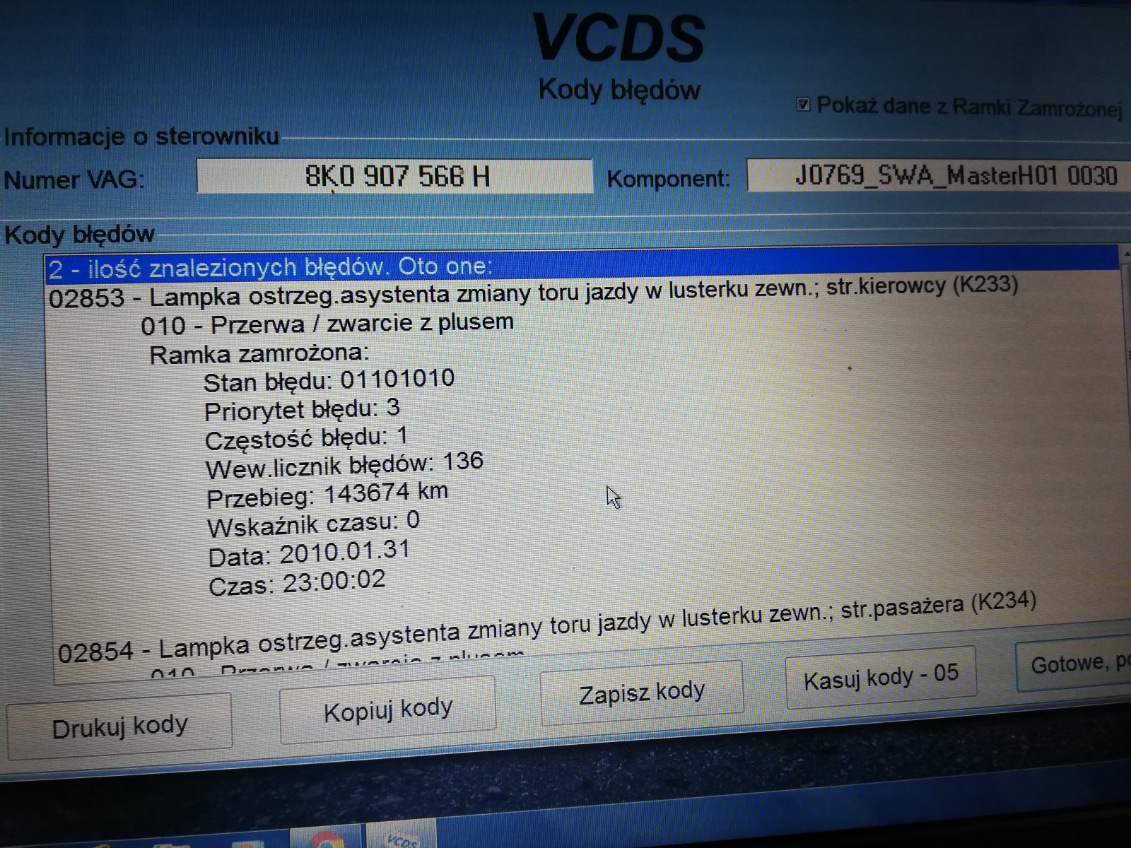

Witam wszystkich. Nie działa mi asystent pasa, są błędy od lampek w lusterkach, dodam że mam uszkodzony jeden moduł z tylnego zderzaka, Jak rozwiązać problem ?
Szukać przyczyny w lampkach czy w module ? Wymienić oby dwa moduły ?
Raczej moduł do wymiany :hi:
Kup taki sam kodowanie wklej ze starego i powinno byc OK
Pozniej kalibracja jak wywali System
Ok wymienię, moglibyście przybliżyć jak skopiować kodowanie ze starego na nowy ? Zrobię to VCDS lub VCP?
4 godziny temu, krisuumax1 napisał:
wymień radar skasuj błąd.
Masz uszkodzony radar Master a z niego wychodzi zasilanie na lampkę lewą i prawą.
Chyba taki mamy gdzieś.

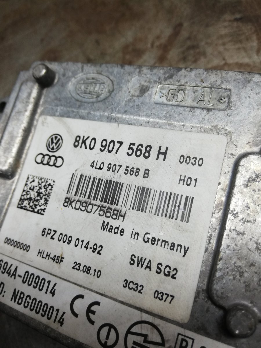

Jesli uszkodzony jest ten ,ktory jest na drugim zdjeciu z numerem ...568 to jest to Slave ,a nie Master i to wlasnie do Slave podlaczone sa lampki w lusterkach.
Do tego Slave nie ma osobnego adresu ,jest to podsystem dla Master ,wiec nie trzeba tu kopiowac zadnego kodowania ,ktore zapisane jest w Master.
Dobra, dzięki spróbuje wymienić, dokładnie, jest uszkodzony z końcówka 568 H montowany z lewej strony (od kierowcy).
