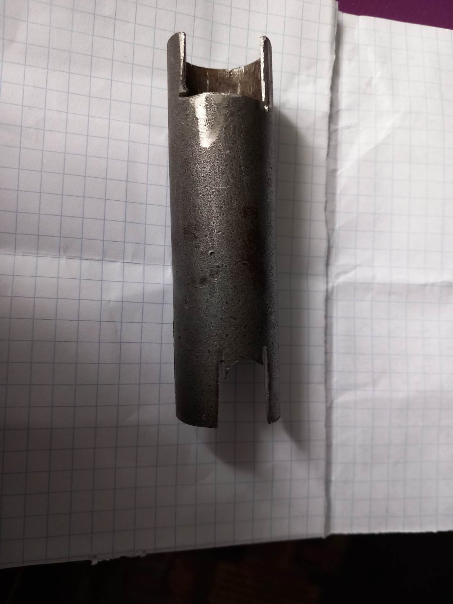

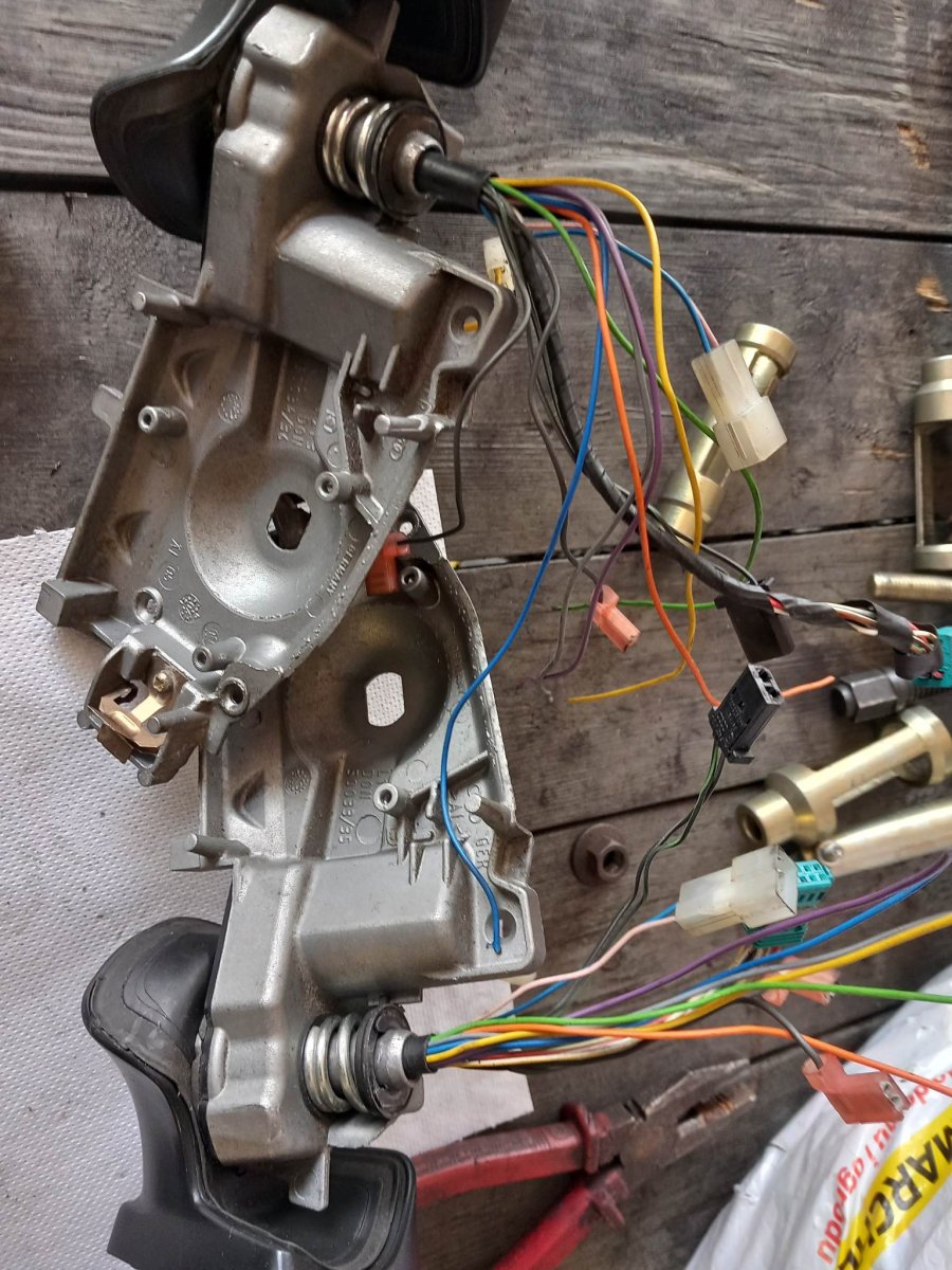

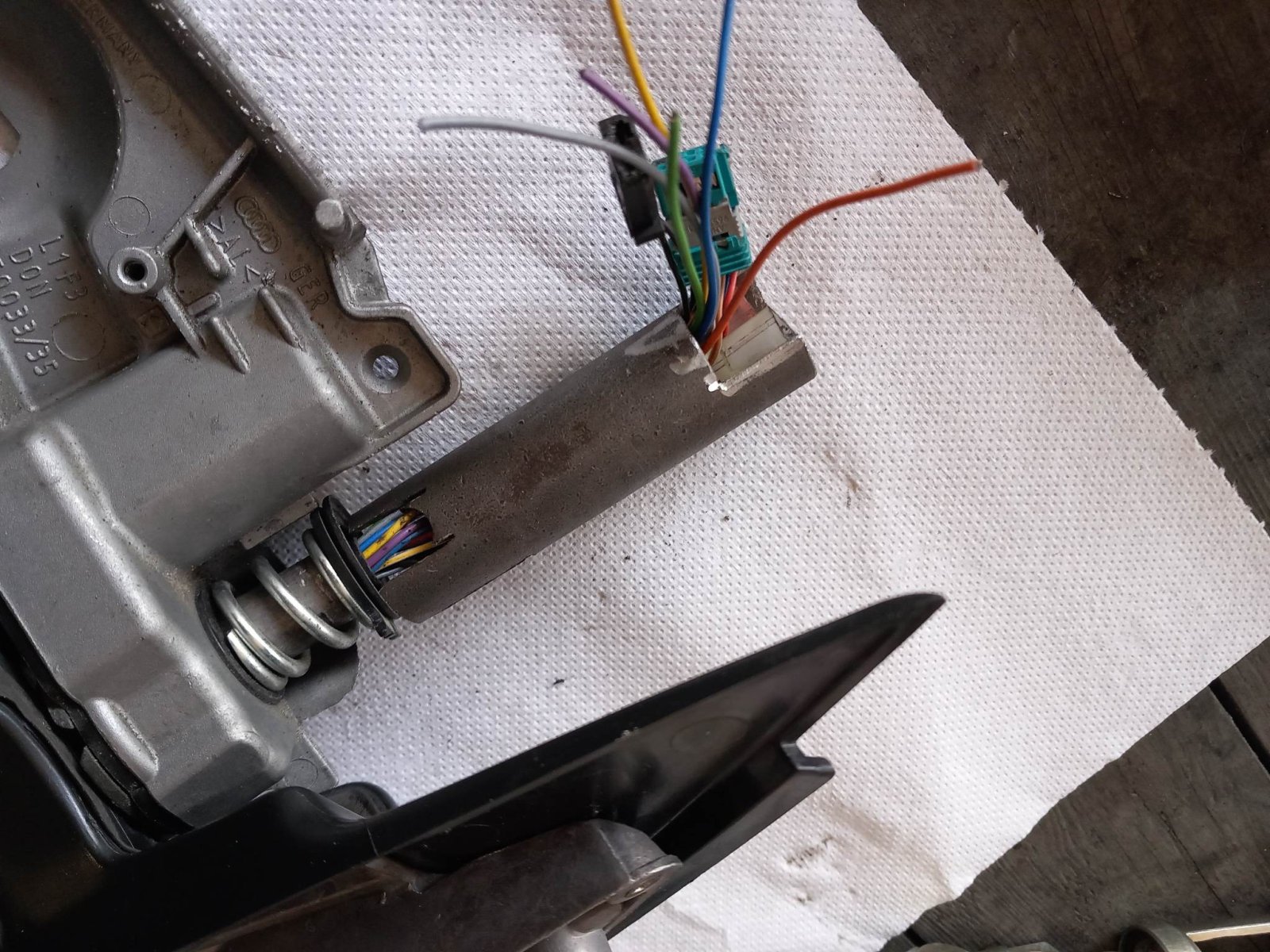

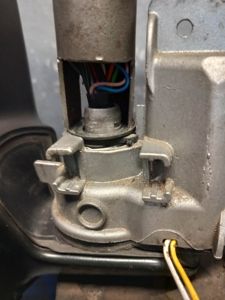

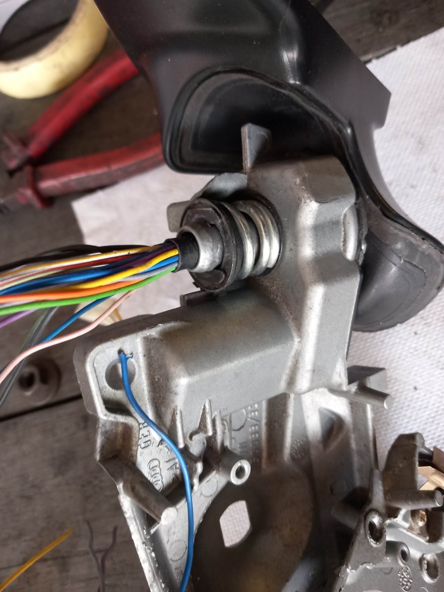

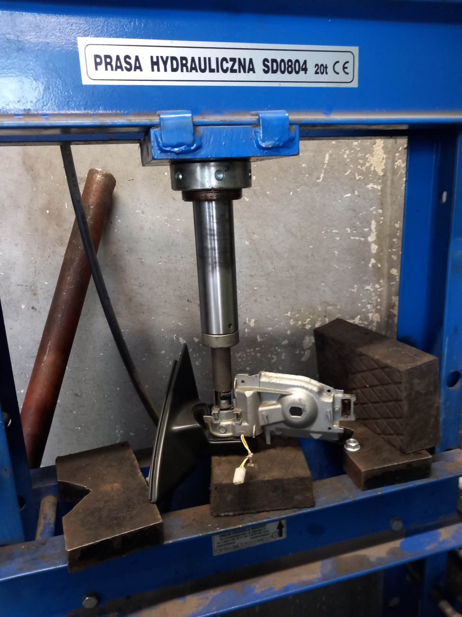

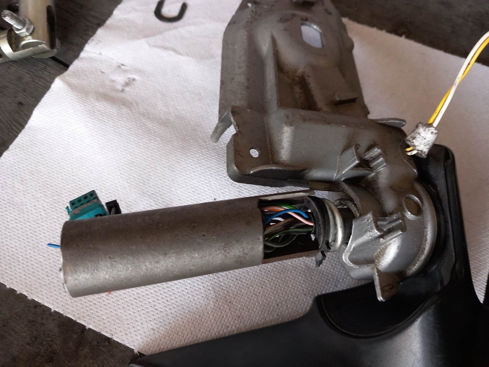

Witam . Prosty sposób i przyjemny bez steru wymienisz stelaże w lusterku od anglika na te Europa.

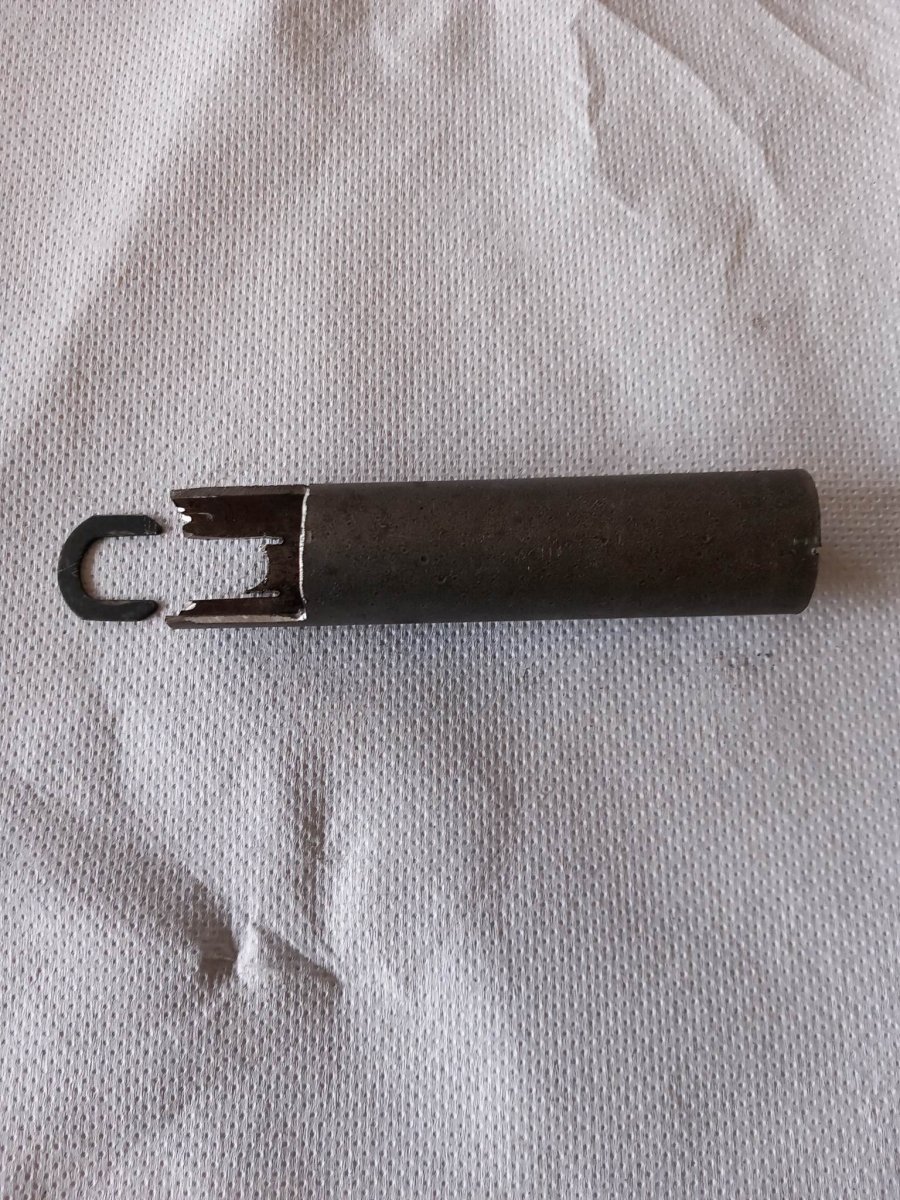

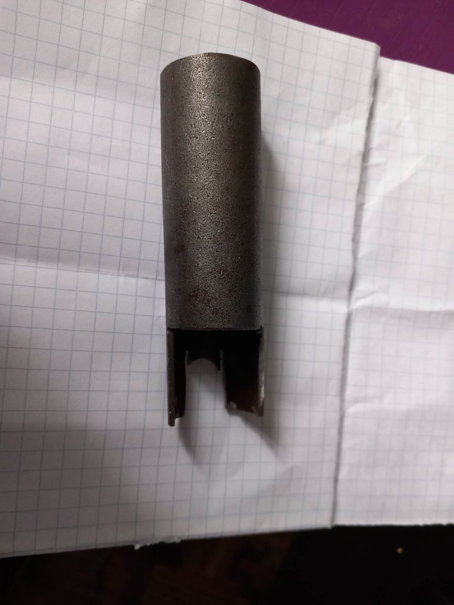

Zaczynamy od zaopatrzenia sie w rurkowy klucz do kół Fiata 126P . Klucz skracamy do długości około 9 cm po to żeby przepchnąć  przewody które są w lusterku ewentualnie jak wyciągasz wiązke po rozebraniu to masz to z głowy .
Edytowane przez Krzysiek Krzysztof
Kombinacje alpejskie z tym kluczem i prasą... do ponownego montażu sprężyny wystarczy kawałek żyłki i małe imadełko. Ściskasz ją w imadle i w dwóch miejscach oplatasz kilka razy żyłką. Żyłka wystarczająco trzyma sprężynę aby bez żadnego problemu założyć zawleczkę na stelażu. Jak zawleczka już siedzi, rozcinasz żyłkę i po temacie :)
