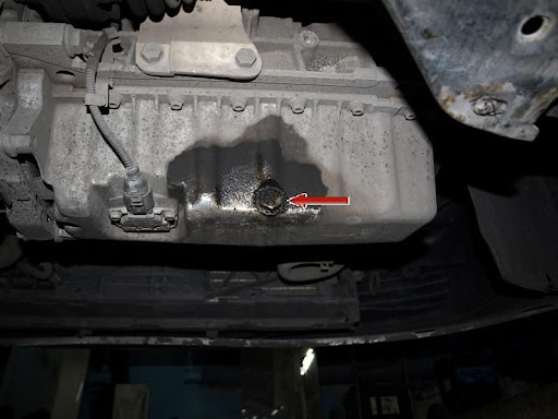

bediks Opublikowano 25 Maja 2012 Opublikowano 25 Maja 2012 masato od poziomu oleju by sie swiecil podobny tez zollty ale z napisem " MIN" czujnik ( SENSOR) ten bynajmniej w b5 jest od dołu w misce i wyglada tak:
Ciepły Opublikowano 25 Maja 2012 Autor Opublikowano 25 Maja 2012 Czy ten czujnik można dostrzec od zewnątrz misy ?? Czy widac go po odkręceniu misy dopiero ??
bediks Opublikowano 25 Maja 2012 Opublikowano 25 Maja 2012 u mnie np jest po drugiej strony co spust oleju, tu jest zdjecie z neta nie sugeruj sie ta strzalka, po lewej stronie widac ten czujnik, nie sposób go nie zauwazyc
Ciepły Opublikowano 26 Maja 2012 Autor Opublikowano 26 Maja 2012 Cholerka ja tego chyba nie mam, musze dokladnie sprawdzic
bediks Opublikowano 26 Maja 2012 Opublikowano 26 Maja 2012 Jak patrzysz kiedy auto stoi na ziemi to ciężko zobaczyć na kanale napewno znajdziesz
