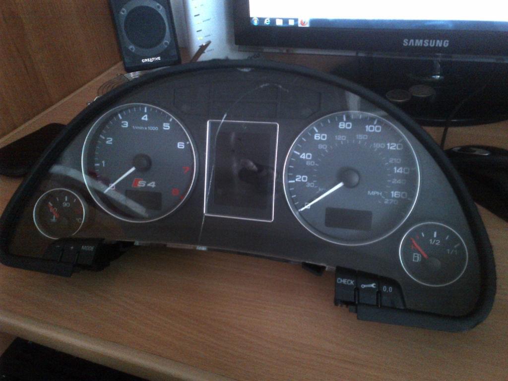

Fr0styyy. Opublikowano 24 Grudnia 2012 Opublikowano 24 Grudnia 2012 Hi, ostatnio kupiłem licznik od S4 8E0920980M i jak widać jest to licznik od wersji USA, czy anglik, bo wyskalowany w MPH i KMH jest, right? No i teraz jest taki problem, bo mam dwie opcję. 1. znaleźć gdzieś cyferblat od europejczyka czyli taki gdzie 100km/h jest centralnie na środku, czyli tak jak w zwykłej A4. 2. przełożyć zwykłe cyferblaty z mojego licznika, ale tutaj jest kolejny problem, bo żeby to wyglądało to musiałbym też przełożyć obrotomierz, temperaturę i poziom paliwa. U mnie obrotomierz jest do 7 tyś wyskalowany a ten z S4 do 8 tyś. I rodzi się pytanie co z tym zrobić? Sama adaptacja licznika do mnie chyba nie powinna robić problemu, ale jak ogarnąć wskazania? Teraz w tej wersji USA 100km/h jest gdzieś poniżej środka z lewej strony więc samo przełożenie tarczy nic tutaj nie da Jest opcja żeby to "przekalibrować"?

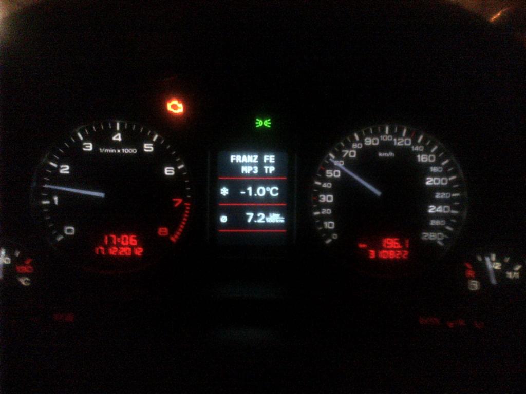

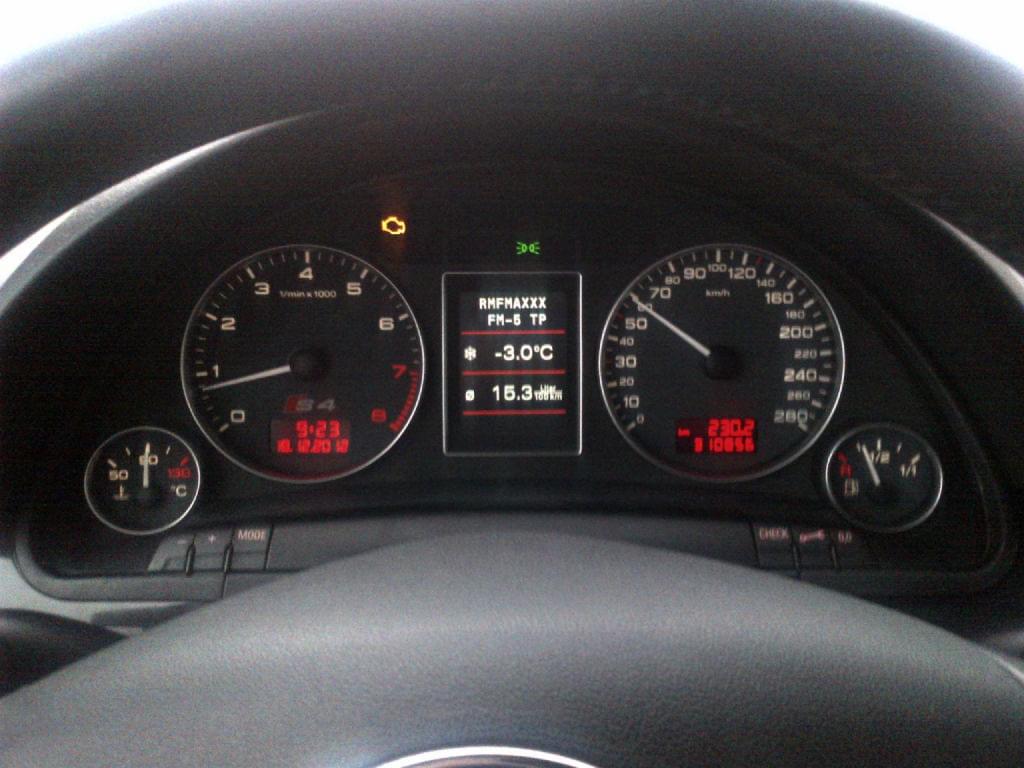

domjenick Opublikowano 26 Grudnia 2012 Opublikowano 26 Grudnia 2012 mi to wygląda na anglika:whistling: ale, żeby to wyglądało i działało-musisz włożyć ten licznik i te tarcze,ew tarcze od S4 europejczyka, bo jak włożysz "normalny" licznik i przełożysz tylko tarcze-efekt będzie jak u mnie można włożyć tylko prędkościomierz, tylko wtedy, jeśli nie różnią się kolorem, ale o ile pamiętam-eSa ma szare...ja szukał bym cyferblatów z eSy europejczyka:wink: a licznik gdzieś zagnał dalej:whistling: bo jeśli eSa i normalny licznik mają tę samą skalę na prędkościomierzu-nie widzę sensu wymiany całego licznika-tarcze i po kłopocie Fr0styyy. napisał(a): Jest opcja żeby to "przekalibrować"?z poziomu VAGa tego nie zrobisz, nie ma kanału adaptacji, żeby ustawić wartości tak, żeby pokrywały się ze wskazaniem na liczniku, na pewno vagiem tego nie zrobisz:wink4: nie w AVJ, bo o ile pamiętam taki masz...
