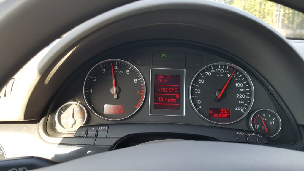

Do 4 tysięcy było bardzo sympatycznie. Rzadko korzystam z wyższych obrotów i ciężko określić. Zamknąłem klapy, ale podobno lepiej jest mieć klapy otwarte niż zamknięte, więc znowu je otworze. Po tych zabiegach całkiem spalanie oszalało i już nie chce wrócić do wcześniejszego poziomu. Może komputer potrzebuje teraz czasu by się dostroić...
No w ALT przy 4 tyś obrotów jest prawie 140-150 km/h to normalnie i u mnie spalenie chwilowe to było 13,4 l/100 km przy przyśpieszaniu ze sprawą kierownicą powietrza

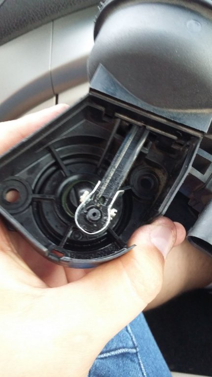

Zrob tak. Wycielem z blachy taki pasek i na wylot malutkim wiertełkiem przewiercilem i skrecilem srubka.  Wracajac do mojego tematu to skladajac gruche zeszla mi z rowka membrana dlatego powietrze szlo bokiem i lipa. Teraz auto lata!

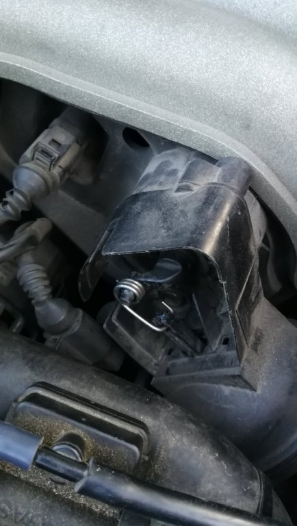

W moim przypadku dźwignia się ułamała. W związku z tym wytopiłem dziurkę (miedziany drucik i zapalniczka), spreparowałem w sposób widoczny na zdjęciu sprężynę (wcześniej użyłem sprężyny z cieńszego drutu i się ukruszyła po kilku dniach dlatego polecam grubszą - u mnie obecna działa już z 2 miesiące), przewlekłem jeden koniec przez dziurkę w dźwigni, drugi koniec zagiąłem mocniej aby wcisnąć na tą kulkę od ramienia klap i gra gitara.
Wniosek:
Spalanie o wiele się poprawiło (z 9.5 na 8.5)
Samochód jest zdecydowanie bardziej żwawy zarówno przy niższych prędkościach jak i powyżej 120 km/h (uzyskanie poprawy osiągów jest możliwe o ile macie sprawny przepływomierz masowy powietrza - jeśli ktoś już na tym etapie ma problemy to naprawa gruszki przynosi jedynie częściową poprawę powrotu samochodu do nominalnych osiągów)
Wcześniej jeździłem z podniesionym ramieniem klap (co ozacza chyba zamknięty kolektor) i efekt był taki, że auto wolniej się zbierało, a wyprzedzanie z prędkości 100 -110 km/h stawało się niebezpieczne (trwało zdecydowanie zbyt długo)
Kilka dni w ramach testów opuściłem ramie klap kolektora w dół i efekt był taki, że do 3 tyś jakoś szedł - lepiej, niż na podniesionym ramieniu  (nie był to taki szał jak ktoś wyżej opisywał, że zrywał asfat - przecież mocy mu nie przybyło... ) ale po przekroczeniu 3.5/4 tys obrotów była tragedia - jakby mi ktoś przepustnice zablokował/przymknął - w efekcie nie dało się w ogóle wyprzedzać już nie wspomnę, że spalanie skoczyło ostro w górę do wartości 10L +
