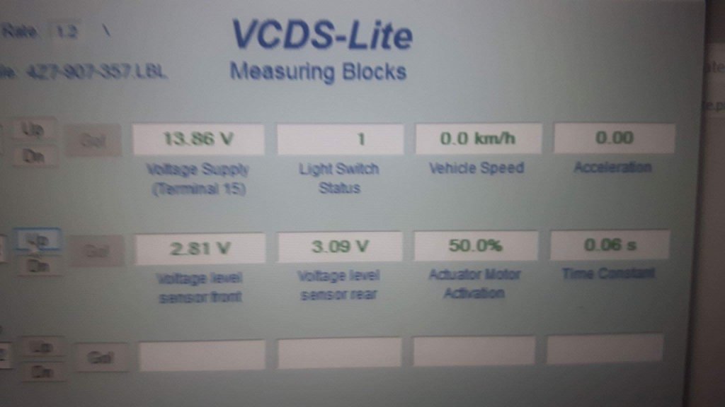

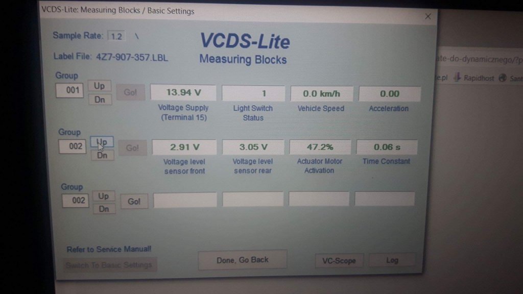

booolek Opublikowano 24 Lipca 2017 Opublikowano 24 Lipca 2017 (edytowane) 12 godzin temu, opti napisał: Jak masz dostęp do kanału, to odkręć czujnik z tylnej belki i na włączonych światłach i zapłonie poruszaj nim "w ręku" lekkie ruchy, światła powinny ładnie pracować góra/dół Sprawdź w blokach pomiarowych w sterowniku 55 , czy zmienia się napięcie na czujnikach przód/tył , powinno się zmieniać nawet przy nacisku na błotnik z przodu , nawet jak wsiądziesz do auta będzie zauważalna zmiana Mam tak, że jak jadę po jakieś "nie równej drodze"/itp. to światła tak jakby "lekko pływały" góra/dół fajny efekt wieczorem, w komplecie z bixem hella miazga Prośba do Michała (autora tematu), jeżeli mógłby się wypowiedzieć, potwierdzić/zaprzeczyć czy na postoju auto powinno korygować na bieżąco (przy dynamicznym poziomowaniu) światła ? (przy obciążeniu bagażnika) U mnie podczas jazdy działa w 100% , natomiast na postoju tak jak opisuje Michał (booolek) również nie mam żadnych efektów.... (chociaż w vcds w blokach pomiarowych napięcia się zmieniają) Pisałem wcześniej że widzę vagiem zmiany parametrów na czujnikach jak wsiadam do bagażnika. Edytowane 24 Lipca 2017 przez booolek
booolek Opublikowano 24 Lipca 2017 Opublikowano 24 Lipca 2017 Muszę jeszcze sprawdzić jak auto zachowanie się na postoju po zapakowaniu bagażnika. Kiedy to auto dopiero odpaleniu i włączę światła na już zaladowanym aucie. Bo wcześniej to robiłem to tak że włączyłem światło odpaliłem auto i wskoczyłem do bagażnika i czekałem aż wiązka światła spadnie. A dzisiaj zobaczę że jeszcze zgasze auto i odpale ponownie i czy światła będą świecić wyżej jak pdrzed zgaszeniem auta czy jednak ustawią się w pozycji ustalonej w vagu podczas adaptacji.

GreGoriO Opublikowano 25 Lipca 2017 Opublikowano 25 Lipca 2017 Mówimy o dwóch różnych rzeczach. Silniku lampy oraz zakresu czujnika. Na logikę, nie mogą być ze sobą powiązane bezpośrednio. Tym steruje układ, ktory przelicza ugięcie zawieszenia. Gdyby silniczek pracował poza zakresem.... po pierwsze były błąd od razu po odpaleniu, a po drugie układ odłączyłby silniczki lamp aby uniknąć uszkodzenia. Wysłane z iPhone za pomocą Tapatalk

booolek Opublikowano 26 Lipca 2017 Opublikowano 26 Lipca 2017 Raczej to nie jest to. Lampy lecą w dół i wracają do góry po odpaleniu auta -jest ok. Ale jak sam wejdę do bagażnika gdzie powiedzmy na odległości 15 metrów od ściany wiązka światem podniesie się o jakieś 15 cm To nie ma żadnej reakcji ,
booolek Opublikowano 26 Lipca 2017 Opublikowano 26 Lipca 2017 Auto puste A tu jak ja siedziałem normalnie za kierownicą.
Arturoo Opublikowano 27 Lipca 2017 Opublikowano 27 Lipca 2017 Raczej to nie jest to. Lampy lecą w dół i wracają do góry po odpaleniu auta -jest ok. Ale jak sam wejdę do bagażnika gdzie powiedzmy na odległości 15 metrów od ściany wiązka światem podniesie się o jakieś 15 cm To nie ma żadnej reakcji ,Wiązka musi zostać na tym samym poziomie. Nagraj to bo nie wiem , czy Cię dobrze rozumiem .Nie ma reakcji ? - nie robi sie korekta wysokości ?
booolek Opublikowano 27 Lipca 2017 Opublikowano 27 Lipca 2017 Odpalam auto i włączam lampy to spadają w dół i podnoszą się do góry -czyli poziomuja się i jest ok. Ale jak wejdę do bagażnika że wiązka światła podniesie się trochę do góry z racji obciążenia w bagażniku to .powinno skorygować do stanu który był po odpaleniu auta a tak nie robi. Czyli im większe obciążenie tym światła świecą wyżej.
