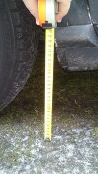

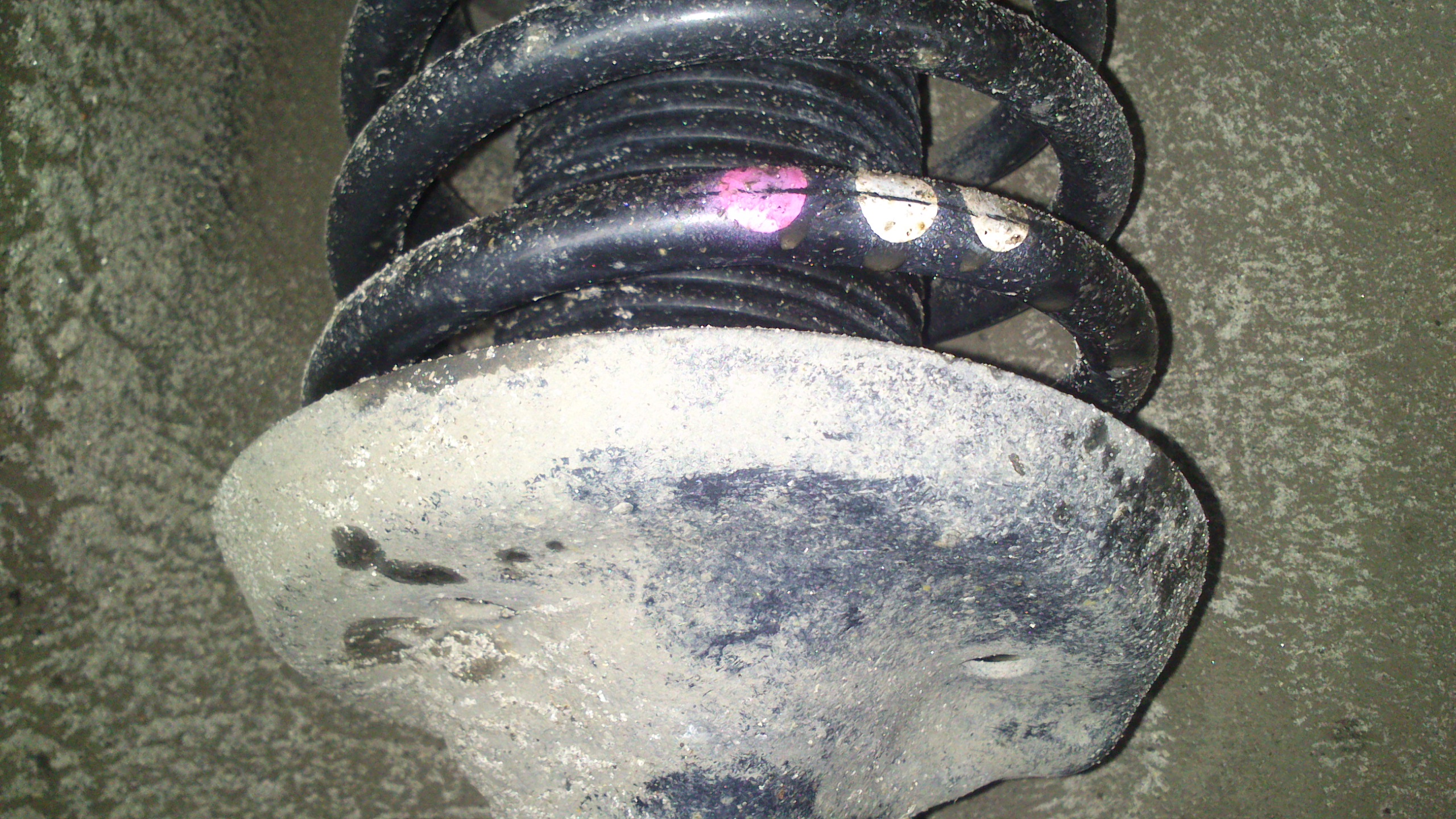

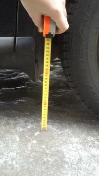

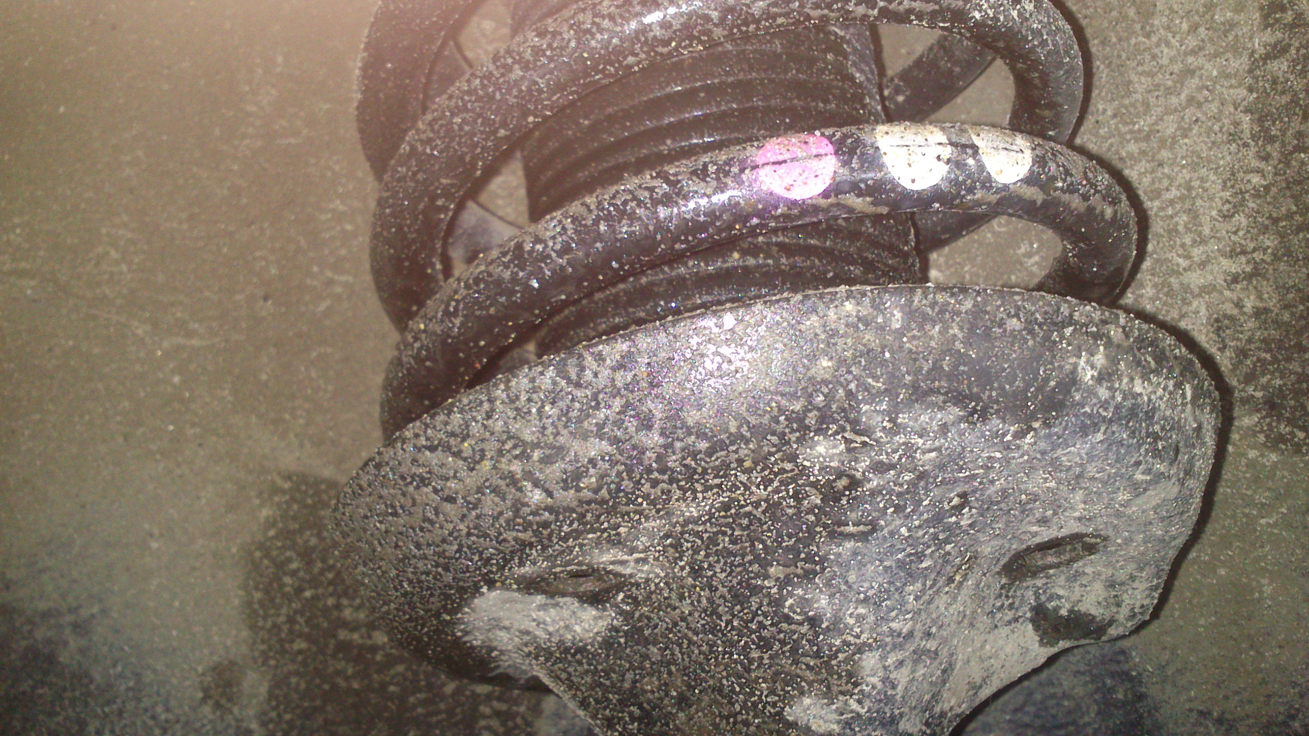

Tutaj zdjęcia sprężyn z przodu (rozumiem, że z tyłu nie ma ;) ) :
Dodaję zdjęcia :
9975953400_1359980962_thumb.jpg 4647563300_1359980964_thumb.jpg 9319934400_1359980966_thumb.jpg
4695378300_1359981026_thumb.jpg 6758402100_1359981028_thumb.jpg 9874322000_1359981030_thumb.jpg

Może któraś sprężynę masz pękniętą, auto równo stoi (lewo-prawo)
Mogę zmierzyć odległości, ale sprężyny kupowałem używane i nie zwracałem uwagi jaki typ.

Po testach amortyzatory przednie miały ok. 75% sprawności, na podnośniku oglądaliśmy sprężyny i też były całe.
Jedyne co mogło się stać ze sprężynami to mogły się "zbić"

A te pęknięcia na kolorowych kropkach ?
Dlaczego kolega kupował używane sprężyny ? Ze względu na cenę ?
Bo były oryginalne, i w bardzo dobrym stanie
Uważam że oryginalne używane jest lepsze niż nowe zamienniki

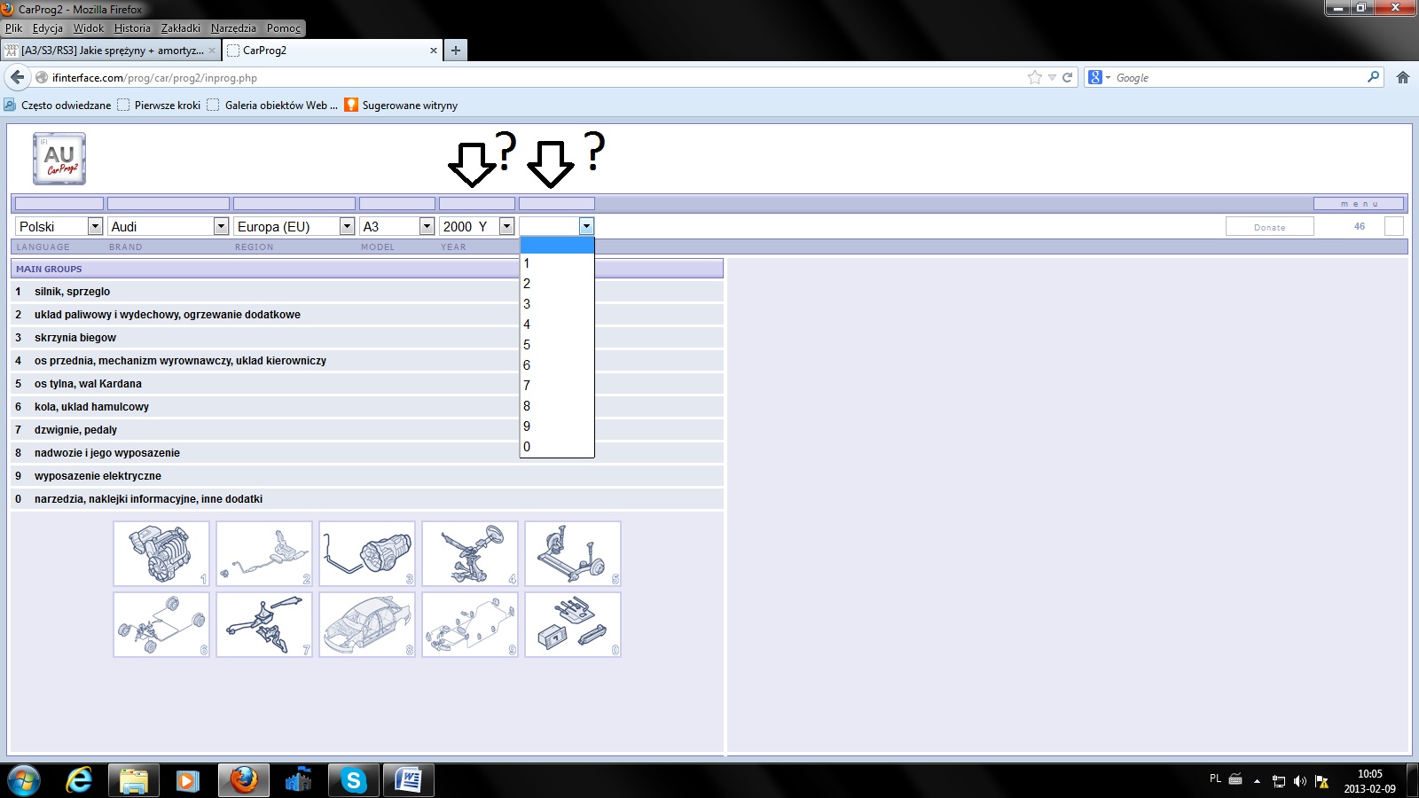

Zobacz sobie w Etce online
IFI :: Free services
Klikasz na CarProg2 potem wiadomo
Masz tam nawet wymiary sprężyn, ale nie ma opisu Ambition
Twoje sprężyny to 1J0411105AE 370x140x140
Rozumiem, że to jest numer część : 1J0411105AE
A to rozmiar : 370x140x140 ?
Która z tych długości to długość sprężyny ?
Nie wiem spisałem z etki, sam zobacz

Więc w etce mam podać rok 2001 ???
Mam małe probelmy/niejasności :
