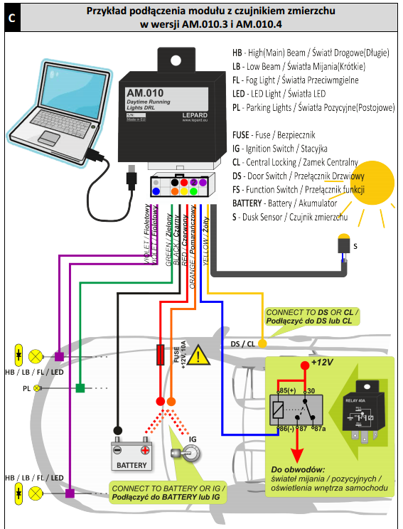

Rzuć schemat tego DRL.
JAK WRÓCĘ do domu spróbuję się przyjrzeć...
Ja mam moduł od Lepard o numerze AM.010.3
Schemat wygląda tak:
I podpiąłem tak:
- fioletowe pod długie światła,
- zielony pod postojówki ewentualnie pod mijania,
- czarny ground,
- czerwony stały +,
- pomarańczowy po stacyjce lub po przekaźniku (o tym zaraz),
- niebieski i żółty póki co nie podłączałem
Moduł działa.
I teraz w zależności jak podłączę - jak pomarańczowy pod stacyjkę to w pozycji 0 DRL działa, później w AUTO, pozycyjnych i mijania już nie.
Jeśli podłączę pod przekaźnik jak opisałem wcześniej to na 0 nic się nie dzieje (i to jest OK) ale na AUTO świecą się normalnie światła, na postojówkach tylko postojówki a na mijania jak w AUTO. Chyba, że zielony kabel podłączę pod mijania to na pozycyjnych działa DRL (logiczne).
Pytanie - jak zrobić żeby w AUTO nie działały mijania/pozycyjne? Wtedy by działał tylko DRL a od pozycyjnych już by DRL nie działał.

Chyba, że po przekaźniku to wykorzystuję jeszcze PIN 16 a właściwie 17 z włącznika świateł bo mam zmostkowane.
I tu może być problem bo włącznik mam AUTO ale oryginalnie go nie było więc wiązka do włącznika idzie jak bez auto. I tak teraz patrze że skoro podpinam pod 16/17 to to jest zasilanie włącznika więc nic dziwnego, że przekaźnik zwiera na auto ale też na postojówkach i mijania...
Może zamiast 16/17 z włącznika podpiąć się gdzieś w MCE bezpośrednio? Widzę, że oryginalnie w AUTO pin 7 lub 16 to sygnał do MCE 32/29 czyli kostka B i pin 29. Tylko czy tam bez kodowania będzie napięcie?
