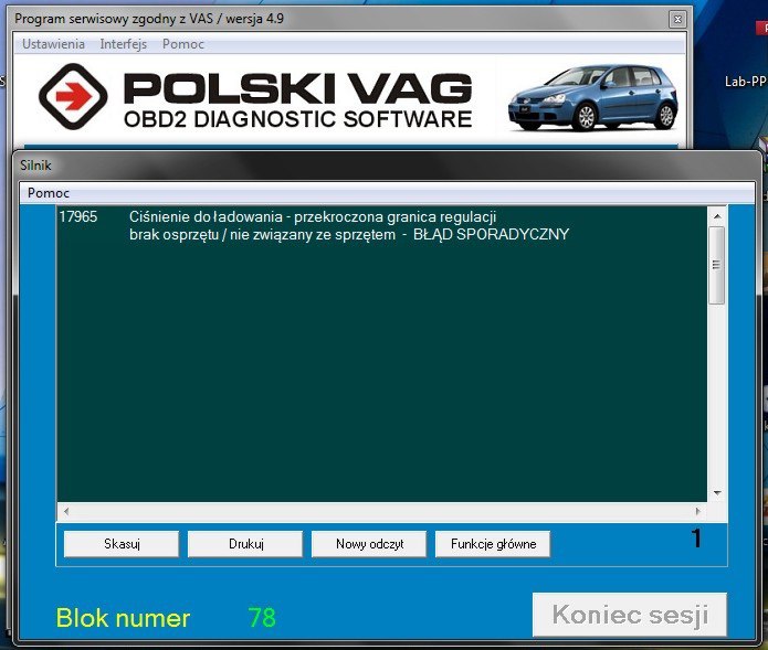

Na kompie wyszło coś takiego:
Kwota kodów kłopotu:001
Kod kłopotu001:
17965 P1557 sp:
Sterowanie ciśnieniem ładowania Granica regulacyjna przeroczona
Turbinę musisz przeczyśćić.
N75 nie w takim razie, bo puszczanie gazu nic nie daje, w piątek przeczyszczę turbinę i przewody podciśnienia sprawdzę
