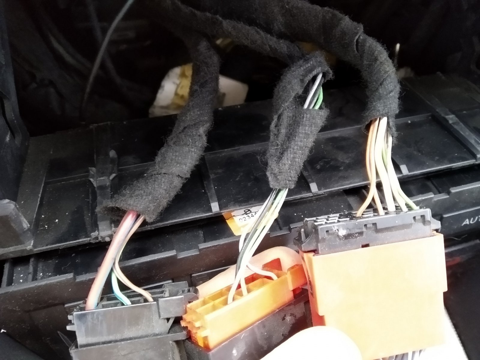

Krzysiek2808 Opublikowano 6 Maja 2019 Opublikowano 6 Maja 2019 Mój telefon nie widzi żadnych urządzeń. Próbowałem kilka razy, równiez zaraz po zapłonie i ciągle nic. Po wciśnięciu przycisku telefon pojawia się ekran w zielonej kolorystyce z napisem po angielsku że telefon nie jest dostępny. Macie Państwo jakieś sugestie?
pila24 Opublikowano 21 Maja 2019 Opublikowano 21 Maja 2019 W dniu 6.05.2019 o 20:20, Krzysiek2808 napisał: Mój telefon nie widzi żadnych urządzeń. Próbowałem kilka razy, równiez zaraz po zapłonie i ciągle nic. Po wciśnięciu przycisku telefon pojawia się ekran w zielonej kolorystyce z napisem po angielsku że telefon nie jest dostępny. Macie Państwo jakieś sugestie? A masz moduł Bluetooth?
Krzysiek2808 Opublikowano 27 Maja 2019 Opublikowano 27 Maja 2019 Zerkałem pod fotel pasażera i jest tam w podłodze plastikowa zaślepka i kilka kostek. Głębiej się nie wykopywalem że względu na brak czasu. Chyba trzeba wywalić fotel żeby tam więcej zobaczyć
pila24 Opublikowano 27 Maja 2019 Opublikowano 27 Maja 2019 Najłatwiej spróbować vagiem podłączyć się z 77-telefon,lub sprawdzić czy kostki za radiem są obsadzone przewodami od modułu BT.
Krzysiek2808 Opublikowano 28 Maja 2019 Opublikowano 28 Maja 2019 (edytowane) 16 godzin temu, pila24 napisał: Najłatwiej spróbować vagiem podłączyć się z 77-telefon,lub sprawdzić czy kostki za radiem są obsadzone przewodami od modułu BT. Vcds próbowałem ale bez skutku, prawdopodobnie mam chiński kabel który nie daje możliwość połączenia z radiem ani pdc. Będę próbował kiedyś innym kablem. A radio akurat mam na wierzchu więc poszukam jakie pinu powinny być podpięte w radiu przy tym module. Jeszcze jedno, tylko moduł z końcówką Q daje możliwość wyświetlania kontaktów na navi i wymierania połączenia za pomocą przycisków navi? Edytowane 28 Maja 2019 przez Krzysiek2808
pila24 Opublikowano 28 Maja 2019 Opublikowano 28 Maja 2019 8 godzin temu, Krzysiek2808 napisał: Jeszcze jedno, tylko moduł z końcówką Q daje możliwość wyświetlania kontaktów na navi i wymierania połączenia za pomocą przycisków navi? Każdy moduł w wersji high daje takie możliwości. Oczywiście im nowszy moduł tym sprawniej będzie działał. U mnie moduł w wersji S współpracuje z bns 5.0 bardzo sprawnie.
Krzysiek2808 Opublikowano 29 Maja 2019 Opublikowano 29 Maja 2019 (edytowane) Wygląda chyba na to, że nie mam instalacji pod telefon Waszym zdaniem lepiej montować Ori moduł i osobno ewentualnie moduł do muzyki czy od razu taki moduł (zmieniarka) z funkcją zestawu głośnomówiącego? Edytowane 29 Maja 2019 przez Krzysiek2808
pila24 Opublikowano 29 Maja 2019 Opublikowano 29 Maja 2019 11 godzin temu, Krzysiek2808 napisał: Wygląda chyba na to, że nie mam instalacji pod telefon Waszym zdaniem lepiej montować Ori moduł i osobno ewentualnie moduł do muzyki czy od razu taki moduł (zmieniarka) z funkcją zestawu głośnomówiącego? Mając ori BT do rozmów-masz wyświetlanie na fisie kontaktu,dodatkowo radiem typu bns;rns możesz wybierać numery,przeglądać książkę itp. Również z kierownicy MF można obsługiwać telefon. Do muzyki mam inny moduł( podpięty jako aux) ale chcę mieć możliwość zmiany utworów z poziomu radia (w przyszłości tez z kiery MF) i będę zmieniał również na WEFĘ ale taką z samym BT. Więc do rozmów ori blutek będzie lepszy. U mnie telefon równocześnie obsługuje oba moduły(jak jeden działa to drugi jest w oczekiwaniu).
Krzysiek2808 Opublikowano 30 Maja 2019 Opublikowano 30 Maja 2019 (edytowane) ok. czyli pewnie jak będę szukał to dowolny ori moduł w wersji high (za wyjątkiem K) skoro mówisz ze na radiu wyświetlą mi się kontakty z telefonu i dodatkowo moduł bluetooth do muzyki. rozumiem, że na telefonie wybiera się z którym modułem chcę się połączyć i nie ma możliwości jednoczenie słuchać muzyki z tel w samochodzie i mieć w gotowości zestaw głośnomówiący. Edytowane 31 Maja 2019 przez Krzysiek2808
