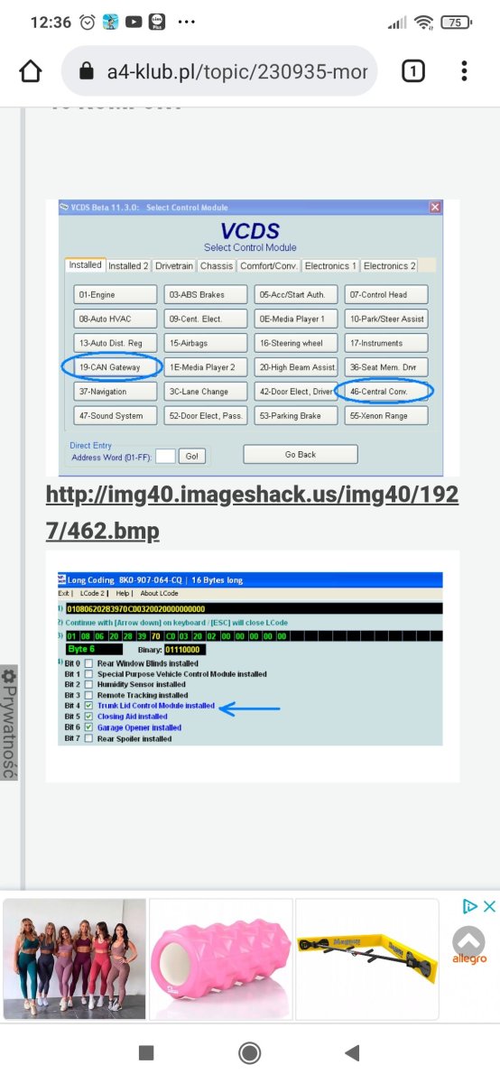

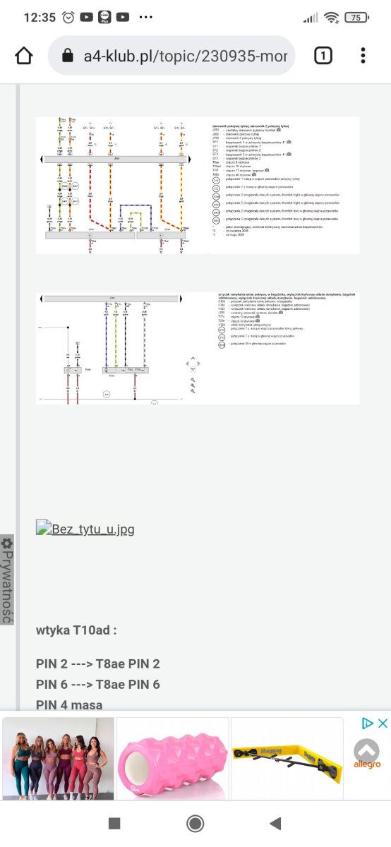

kaban27 Opublikowano 20 Lutego 2022 Opublikowano 20 Lutego 2022 Opis jest ok. Wiązkę zrobiłem bez problemu. Na forum też wszystko dobrze opisane ale zdjęć nie mogę otworzyć są ikonki uszkodzone i plików nie ma. Pytanie jeszcze o ten przycisk gdzie go wyrzezbic bo tes są opisy i wrzucali zdjęcia ja ich nie mogę otworzyć bo są uszkodzone albo ich nie ma. Masz może jakieś zdjecia. Tego schematu od przycisku też nie wyświetla mi dopiero jak ty mi przyslales jest ok
kaban27 Opublikowano 20 Lutego 2022 Opublikowano 20 Lutego 2022 Nawet w opisie mi nie pokazuje tu przykład

j3l3n Opublikowano 19 Lutego 2023 Opublikowano 19 Lutego 2023 witam-mam pytanie skąd podpinamy masy do wtyki T10 ad /PIN4 i 9 / ,T8ac /PIN4/ na siłowniki,mase na przycisk 406-klapy /PIN 3,4/ ,masy na wtyk dociągu klapy/pin4/.,mase w przycisku w drzwiach kierowcy PIN 1,2 gdzie wpiąć ? ZASILANIE ciągniemy ori z którego bezpiecznika.zasilenie na T10ad /PIN10/, zasilenie naT8ac /PIN8/.OSOBNE ZASILANIA ?
