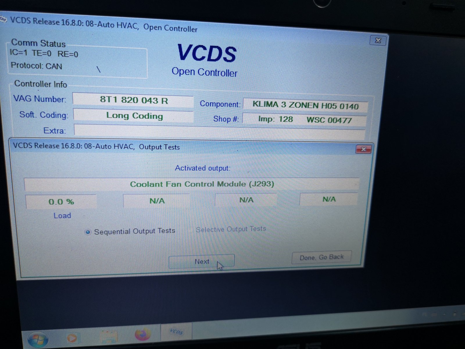

Jeżeli klima jest nabita i wszystkie czujniki są sprawne a wentylator nie załącza się to możliwe, że albo sam sterownik wentylatora ma usterkę albo wiązka do niego lub panel klimy mają usterkę. Dodatkowo sam fakt, że nie da uruchomić się wentylatora w testach wykonawczych. Czy silnik pracował w czasie tesowania?
Tak na odpalonym silniku.

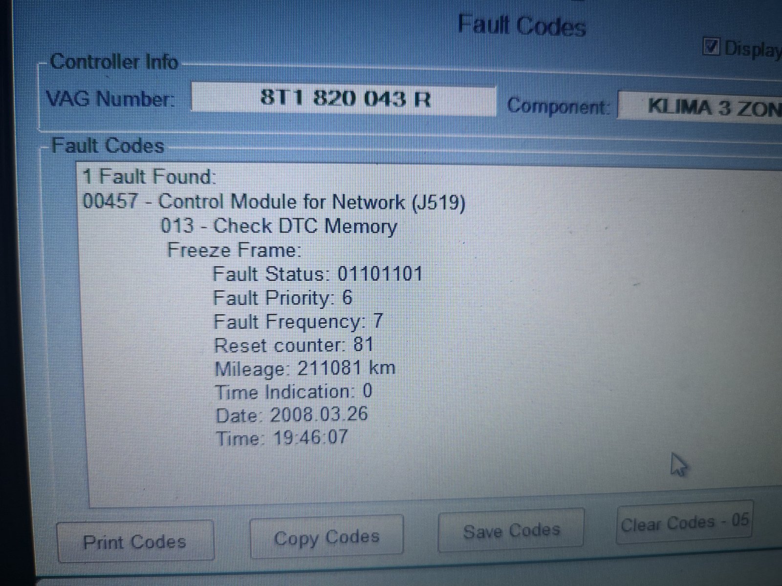

Nie widziałem w autoscanie błędu, o którym piszesz. Wstaw go tutaj.

To nie jest błąd czujnika tylko błąd komunikacji między BCM (J519) a panelem klimy. Przewody Can komfort do sprawdzenia między klimą a BCM
Bcm to inaczej Mce?
Da radę podać napięcie na moduł wentylatora imitując sygnał że klima jest włączona?

Test wykonawczy podaje napięcie na moduł wentylatora.

W 3pinowej kostce jest tak jak opisałeś. Kupię czujnik jakości powietrza może coś pomoże. Tylko z drugiej strony wentylatory nie chodzą na vcds

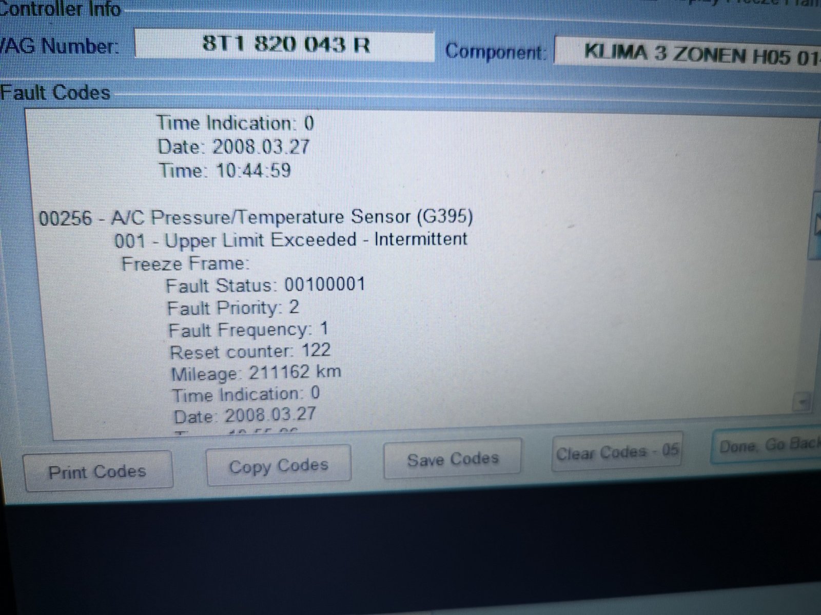

Jeszcze ten błąd to chyba o ten mi chodziło

To jest czujnik ciśnienia czynnika. Ma on wpływ na działanie wentylatora. Gdy ciśnienie i temp. czynnika w układzie rośnie, podaje on te wartości do sterownika i na podstawie tego uruchamiany jest wentylator. Gdy wentylator nie załączy się i nie zbije temperatury (i co za tym idzie ciśnienia w układzie), praca kompresora klimy zostaje przerwana, gdyż ciśnienie rosłoby aż do rozszczelnienia układu. Jeżeli się nie mylę przy ok 32-35 Barach odcina kompresor. Dlatego masz chłodno w aucie tylko w czasie jazdy, ponieważ pęd powietrza schładza czynnik i zbija ciśnienie. Pytanie tylko, czy czujnik ten jest uszkodzony i pokazuje za wysokie ciśnienie, czy może czujnik pokazuje prawidłowe wysokie ciśnienie bo wentylator nie załącza się. Możnaby pokusić się o wymianę czujnika (tylko oryginalny z ASO) i zobaczyć jak się to zachowuje.
Czytałem że ten czujnik można wymienić bez odciągania czynnika. Ostatnio odkręciłem go aby sprawdzić nr i niestety zaczęło uciekać i szybko zakręciłem. Nic nie zostaje jak zakupić czujnik.
