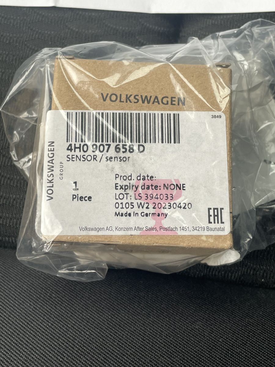

Ten nowy czujnik musi być z literką D czy może być z inną
Index D jest najnowszy/aktualny.

Witam sprawdziłem ten kabel ma 7,7V zostaje kupno nowego czujnika na forum pisali że Hella będzie dobry bo nowy to pewnie majątek
Co prawda 7,7V świadczy o tym, że komunikacja z siecią LIN-BUS ma miejsce, ale nie świadczy to o tym, czy jest ona poprawna i jak wyglądają dane (pakiety), które zostają przesyłane. Sprawdzić to można tylko za pomocą oscyloskopu.
Co do czujnika, to mogę tylko oryginalny polecić.
