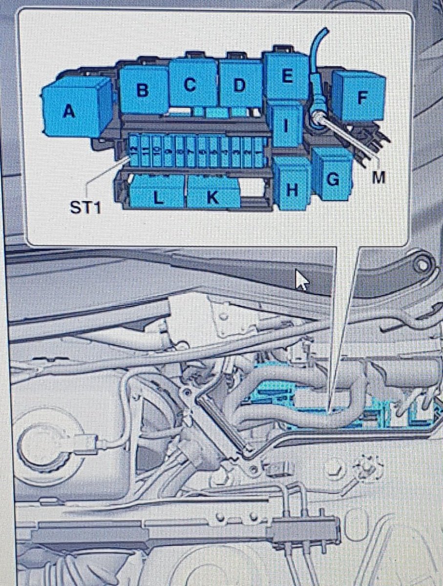

Jeszcze zapytam, czy takie podstawy jak bezpieczniki wentylatorów sprawdzałeś czy są ok?
Tak sprawdzałem, na podszybiu ten blaszkowy i przedzwonilem wszystkie po obu stronach deski. Chyba że jeszcze gdzieś są.
Te w podszybiu.
 Też przy ECU.
I ten z nr 11 na rysunku?
Jutro jeszcze raz sprawdzę, nie pamiętam żebym sprawdzał.
Nr 11 jest też odpowiedzialny za ten wentylator J293.
