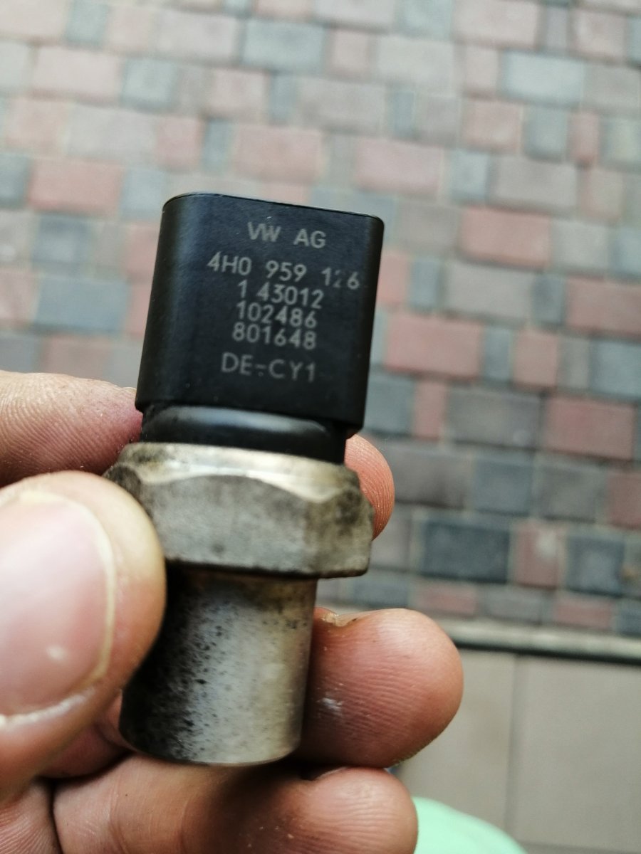

Ja mam taki i właśnie padł to są już te numery helli
W necie są z lierak A albo B i zaryzykuje kupno tego z A
Kup ori w ASO
Jutro jestem w Szczecinie to podjadę zobacze czy mają
Klima odpaliła. Zanim pojechałem do aso to doszedł z allegro tek czujniki z literka A
Jak narazie to dziala od rana

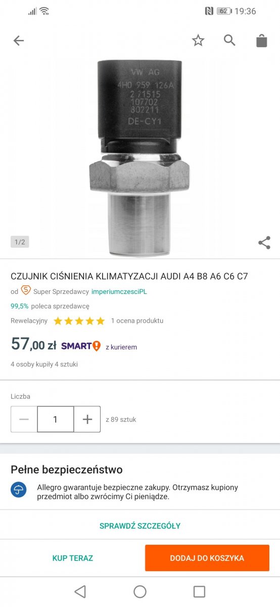

Witam,
Możliwe że czujnik na allegro 57zł a w serwisie Audi 353zł? Pozdrawiam
Macie jakieś pomysły na takie zachowanie?
Czujnik wymieniony na nowy zgodny z nr oraz zgodny z vin
