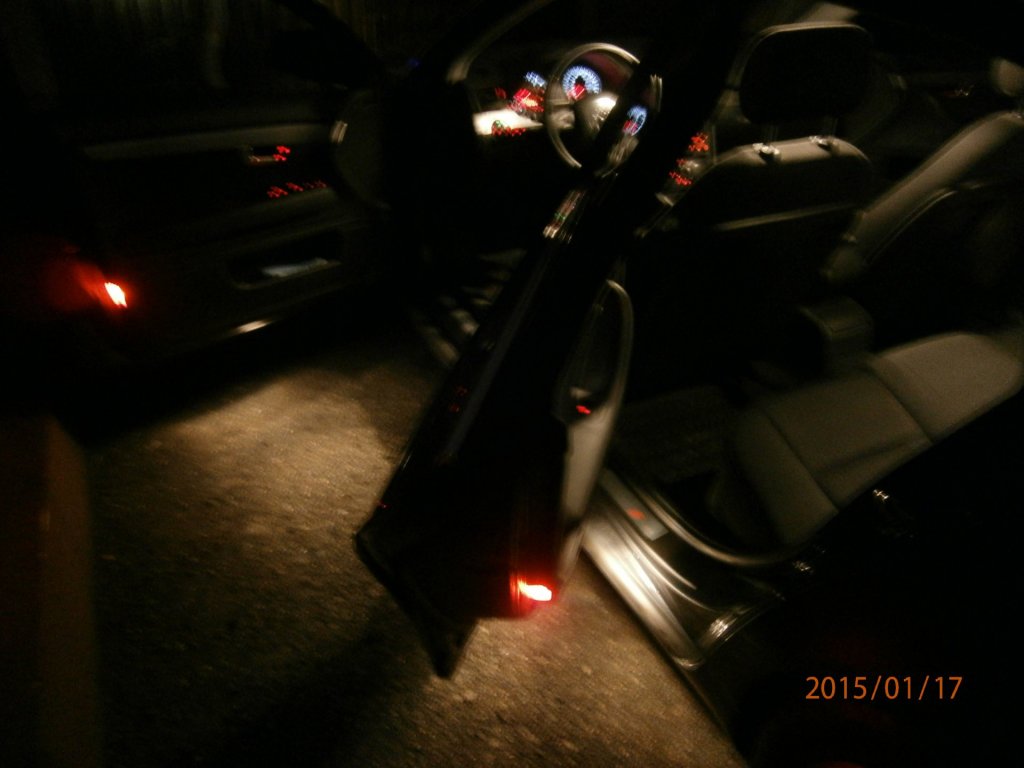

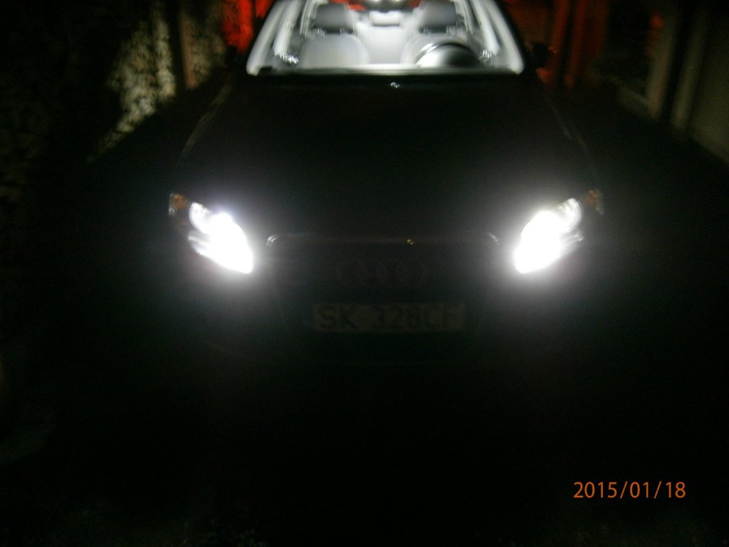

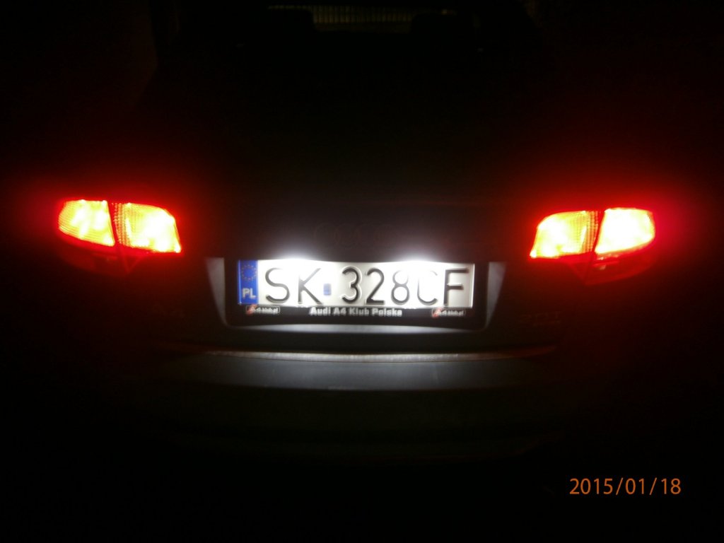

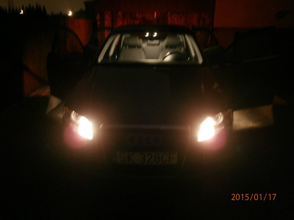

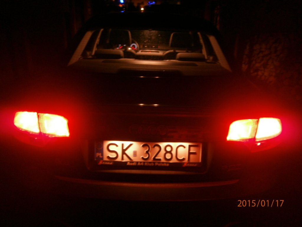

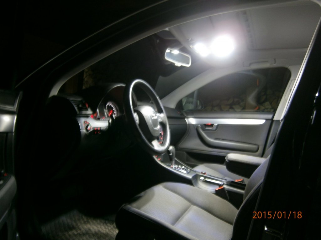

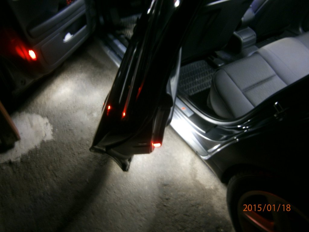

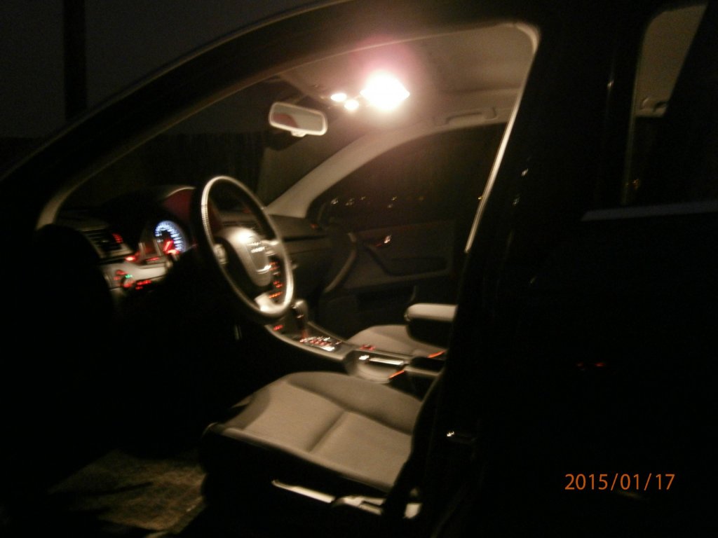

Przyszedł czas na małe odświeżenie wnętrza.
Z racji zimowej pory i niedoboru światła we wnętrzu po bardzo długich przemyśleniach zdecydowałem się na moduły ledowe. Od zawsze byłem przeciwny wkładaniu zimnych ledów do leciwych samochodów, co innego w nowych budach, gdzie nadwozie i wnętrze zdecydowanie lepiej pasuje do zimnego białego światła. I tu miałem nabitego klina - z jednej strony niedobór światła w porze zimowej kiedy przez pół dnia jest zwyczajnie szaro lub ciemno - a z drugiej wrodzona niechęć do ledów. Zaryzykowałem zburzenie swojego poglądu i napisałem do Tomnika, w efekcie zamówiłem Jego moduły do wnętrza, w rejkę i postoje o barwie 4500K. Z efektu jestem zadowolony, światła nareszcie nie brakuje, a wygląd światła białego - nie niebieskiego - nie budzi już we mnie niepożądanego odruchu. :decayed:
Małe porównanie przed i po:
ośw std postój.JPGośw led postój.JPGośw std tabl.JPGośw led tabl.JPGośw std śr.JPGośw led śr.JPGośw std drzwi.JPGośw led drzwi.JPG

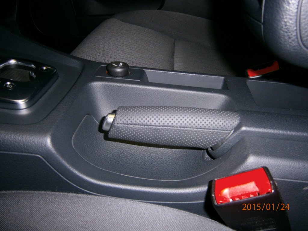

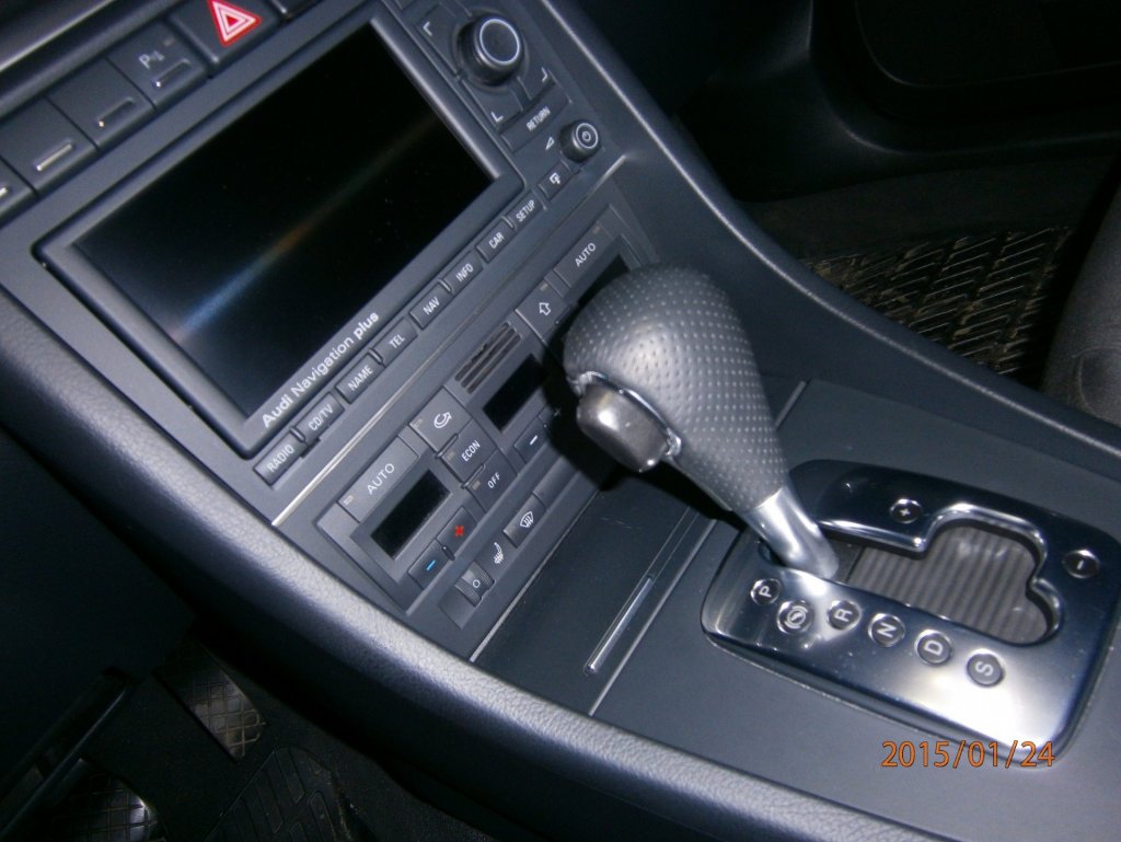

Dodatkowo wpadła pikowana gała do Tiptronica i ręczny spod ręki Reggiego oraz wypolerowany ekran RNS
Jakość zdjęć niestety beznadziejna, robione beleczym.

moduły od Tomnika są świetne , dużo lepiej świecą niż te wszystkie inne badziewia :wink: czym polerowałeś rnsa?
  • 1 rok później...
Nie mam porównania do innych ledów ale przekonał mnie fakt możliwości wyboru barwy światła, 4500K nie posiada typowej niebieskiej poświaty, a to było dla mnie istotne.
RNS dostał po wyświetlaczu z ekologicznej pasty polerskiej do powierzchni z tworzyw sztucznych.
Polecam odkręcić ekran od tacki i ściągnąć ramkę - dużo łatwiej wypolerować ekran w domowych warunkach. Trzeba tylko uważać na śrubki w tacce, są przykręcone na loctite i łatwo można objechać główkę. Lepiej zaopatrzyć się w porządny i dobrze dopasowany krzyżak.

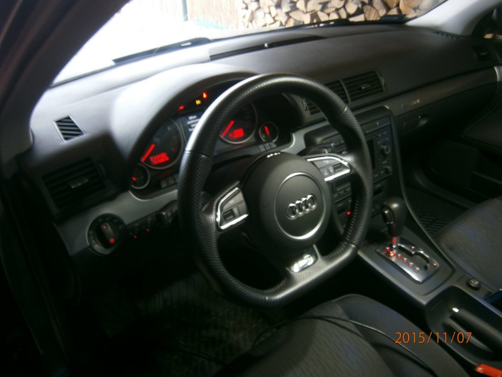

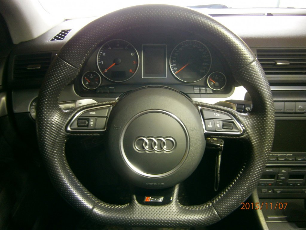

  • Kierownica RS4 8K z łopatkami od siemiana :hi: [ps. dzięki wielkie za cierpliwość :notworthy: ]

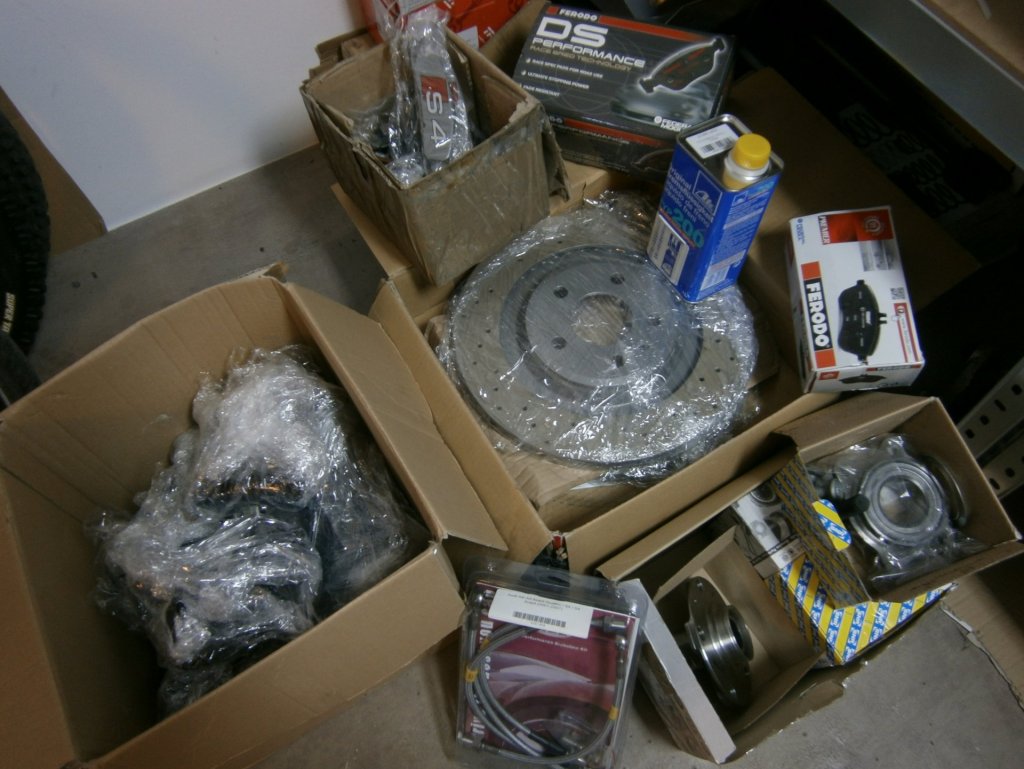

  • Heble 345/330 na Zimmermann Sport/FDS z oplotem Hel i nowymi piastami i łożyskami przód i tu maczał palce Wandej, Tomek z Eltom i ekipa ANP :hi:[wykorzystano zdjęcia z montażu autorstwa H4mm3Ra :hi: ]

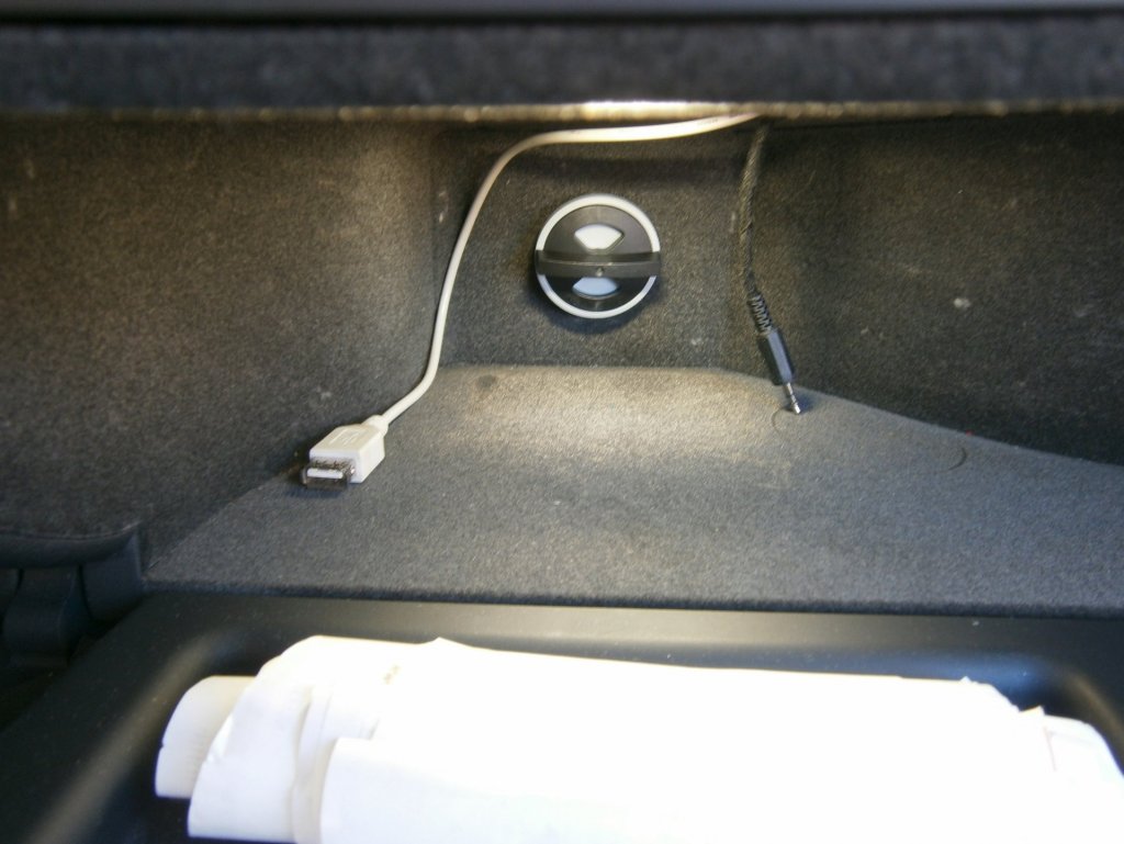

  • Tuner TV Wiwa z wyjściem USB i AUX w schowku na adapterze od woszu :hi:

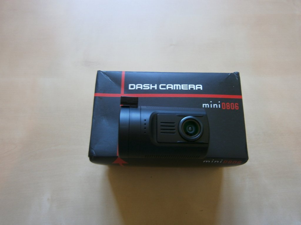

  • Rejestrator jazdy mini 0806

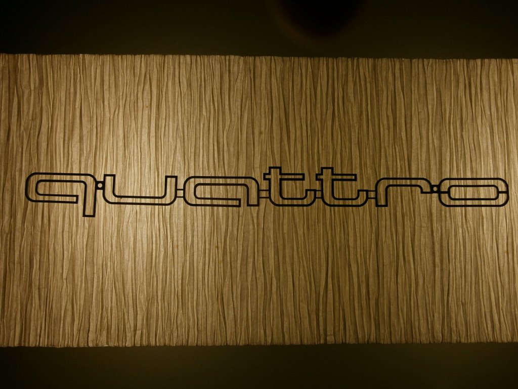

  • Logo quattro w grill od slavko87 :hi:

Super kiera, auto widziane na placu u kuby;)

Skąd dorwałeś zaciski 345 i 330 jeśli można wiedzieć i za ile o ile to nie tajemnica handlowa ?
A tak mi się podobała moja kiera S-Line ......oszaleje przez Was :P :grin: ładnie afroo :good: ciągle się zastanawiam nad tym logiem quattro,ale nie jestem przekonany coś tak jak do dokładki od cupry, mam nadzieje że jak założysz to zrobisz swoje foty na nie ukradniesz znowu H4mm3ra :grin: , aha i jeszcze jedno jak kupisz Recaro to znienawidzę Cie do końca :polew:
345 od Kuby djim bo akurat sprzedawał swoje, a tył 330 robisz na zaciskach z S4 pod 300mm, które ja akurat brałem nowe od Wandeja bo używki ciężko dostać. Cena zależy głównie od stanu, trzeba szukać okazji na necie bo i tak wypada używane zaciski zregenerować i pomalować proszkowo.
Sam nie jestem do końca przekonany. Jak założę to się zastanowię, czy nie będzie festynu i albo zostanie na grillu albo pójdzie na ścianę dla ozdoby. :decayed:

Taka kierka mi się juz śni po nocach :slina:
