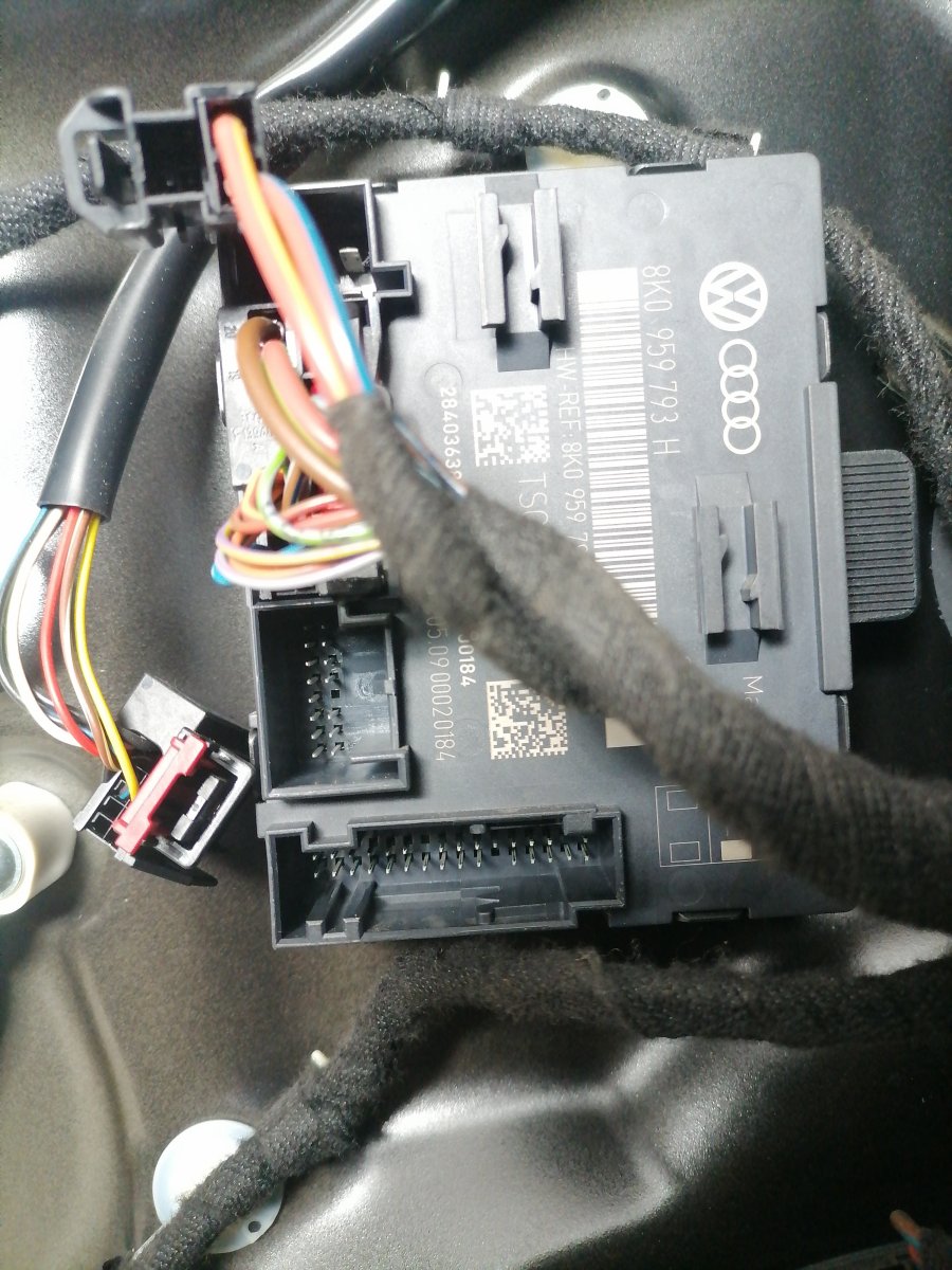

Witam panowie, założyłem moduły 8K0959792B, 8K0959793B pod składane lusterka, wkleiłem kodowania ze starych modułów, wszystko się zakodowało, założyłem lusterka składane, wszystko chodzi, składają się rozkładają.
Ale jest taki problem nie otwierają mi się w ogóle szyby tylne, przód chodzi normalnie a tylne nawet nie drgną, o co chodzi ?

No dokładnie ja mam podobnie i też te same sterowniki kupiłem 8K0959792B, 8K0959793B pod składane lusterka, wkleiłem kodowania ze starych modułów, wszystko się zakodowało, założyłem lusterka składane, wszystko chodzi, składają się rozkładają.
Ale jest taki problem nie otwierają mi się w ogóle szyby tylne, przód chodzi normalnie a tylne nawet nie drgną, zakładam z powrotem stary sterownik tylne szyby chodzą kodowanie takie same i w starym i w nowym, nie mam pojęcia o co chodzi.
Z czego pochodzą te sterowniki ? Może z cabrio ?
Sprawdzilbym z VCP czy jest możliwa parametryzacja tego sterowenika (nie pamiętam teraz czy jest)
Nie wiem w ogłoszeniu było sterowniki do audi A4 B8, A5 cześci z demontażu, tyle wiem, a numer sterownika znajduje się na liście w pierwszym poście. Dwie osoby już sprawdzały kodowania i wszystko jest dobrze, a tylne szyby nie chodzą
Spróbuje kupić jeszcze inne sterowniki i założę, bo czarna magia.

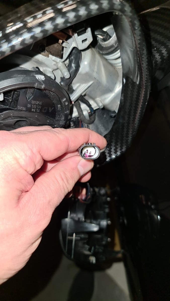

Do czego ta końcówka?, jeśli ktoś kojarzy.
Może fotochrom...?

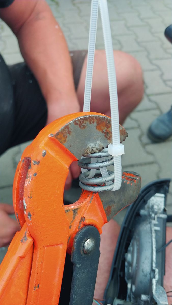

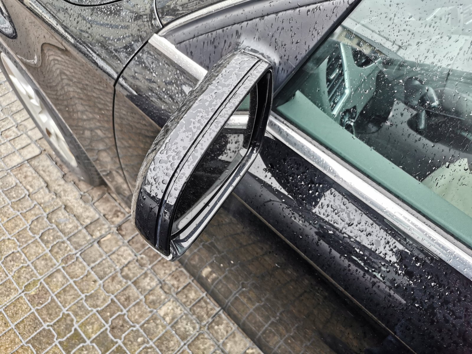

Przeszedłem wymianę lusterek zwykłych tj. 6 pin na składane elektrycznie + fotochromy.
Obudowy założyłem swoje, więc kupując nie martwiłem się ich kolorem. Lusterka i wkłady kupowałem przez kilka miesięcy żeby oczywiście nie przepłacać - wyszło około 800 zł
Ponadto kupiłem nowy "powystawowy" podłokietnik drzwi z kompletem przycisków ora pokrętłem do składania lusterek za 170 zł.

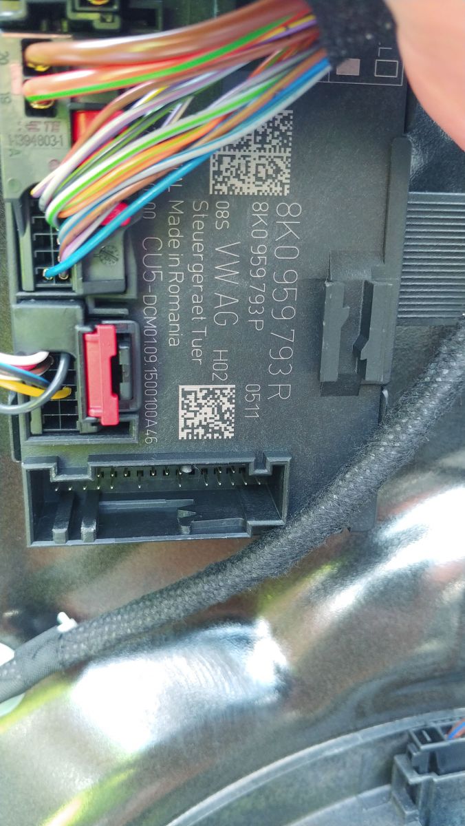

Zainstalowane miałem odpowiednie moduły tj. 8K0959792R / P
Cała operacja do wykonania w kilka godzin pod warunkiem, ze nie ma komplikacji ........ i nie obyło się bez niej.

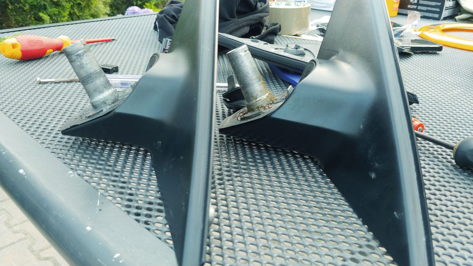

Prawe lusterko okazało się być najprawdopodobniej z anglika tzn. ramię troszkę krótsze ..... wyszło po zamontowaniu - ograniczona widoczność (nie widać boku auta)

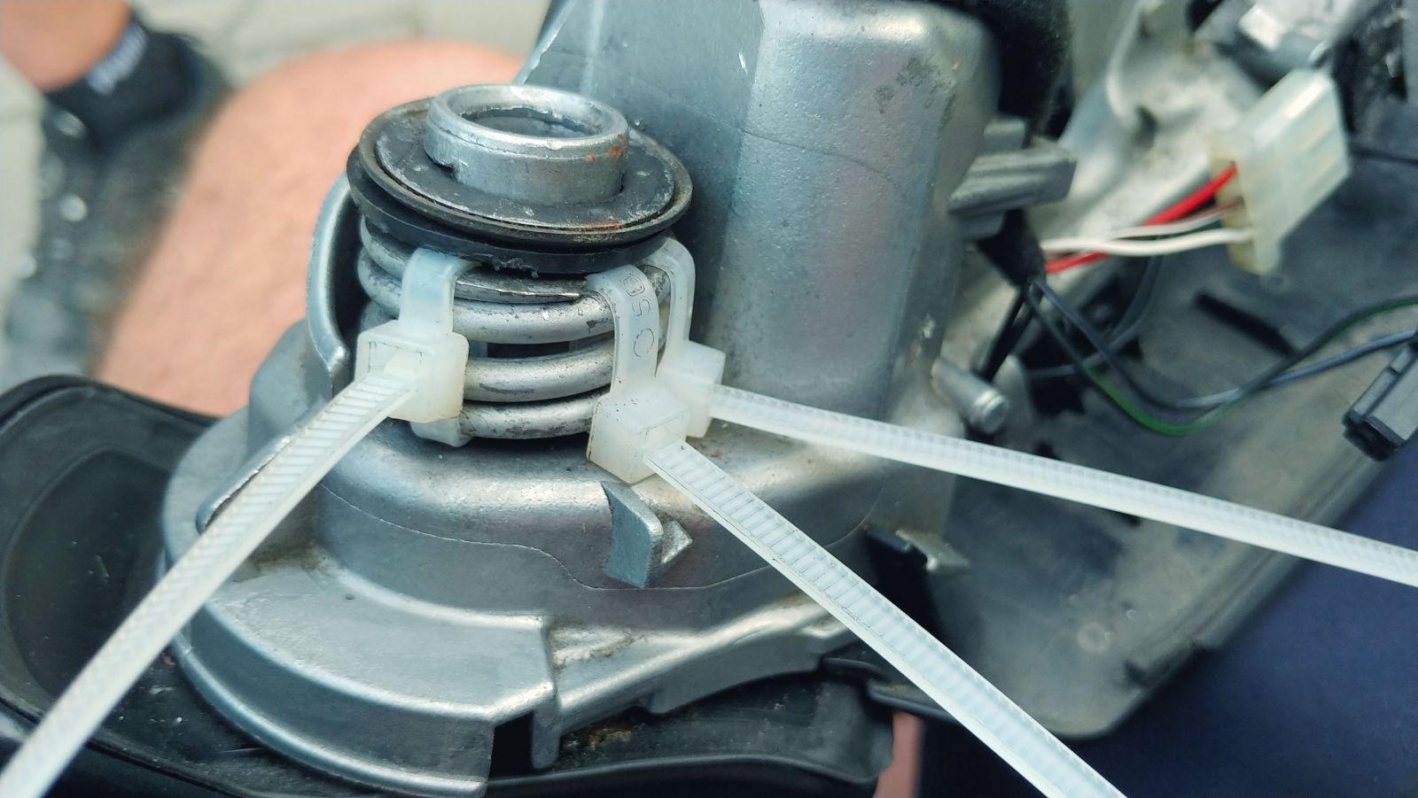

20240531_195710.thumb.jpg.0201fbdeedcb274cc9f50e7ceb79e3b0.jpgCo się nakląłem zanim doszedłem do przyczyny. Pozostało więc pozostawić swoją podstawę co wiązało się z demontażem sprężyny oraz rozbrojeniem kabla. O ile kabel to żaden problem to sprężyna wymagał zaangażowania dodatkowej osoby a nawet dwóch.
Udało się zamontować - działa bez zarzutów
Cześć, sam właśnie jestem w trakcie takiej operacji - kupiłem 2 lewe lusterka z czego jedno okazało się z anglika, jedno prawe - miało być do A5 Sportback, a nie pasuje, więc pewnie sprzedający coś pomieszał i teraz czekam za prawym - zamówiłem kolejne.
Dodam od siebie, że łatwo można sprawdzić z jakiej wersji jest lusterko - dokładniej trójkąt mocujący. Po odsłonięciu czarnej pianki ujrzymy stelaż metalowy, a na nim szukamy wypukłych napisów: LLR, RLR, LLL, RLL - w dużym uproszczeniu pierwsza litera oznacza po której stronie jest kierownica - jak L, to po naszemu, zatem lewe powinno mieć LLL, a prawe LLR. Jak ma inaczej to na 99% jest z anglika.

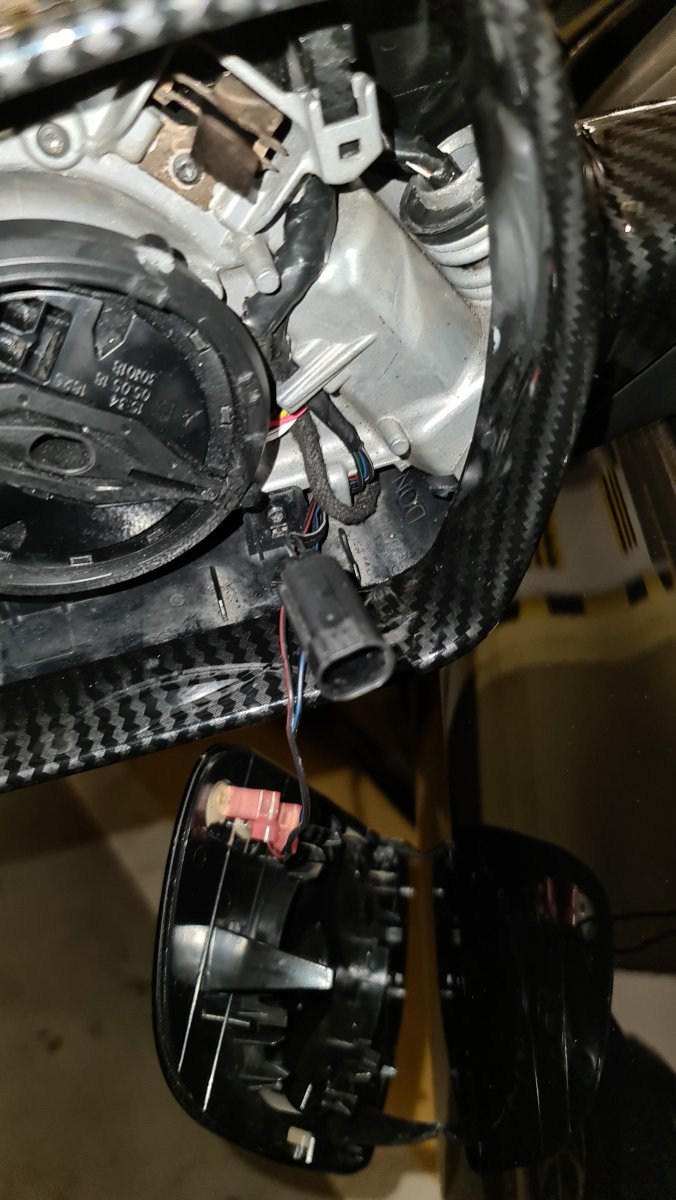

Na aucie siadło lustro prawe z trójkątem mocującym z europy, które jak się później okazało ktoś próbował przerobić z anglika, ale popsuł - kupiłem je za 120zł. W lusterku 14 pin, uszkodzona była obudowa i kierunkowskaz.
Lusterko otwierało się odwrotnie, przy otwieraniu nie zatrzymywało się i wywijało na zewnątrz.
Rozebrałem je, okazało się, że:
- brakowało sprężynki - pasowała skrócona od długopisu
- odwrócona była wtyka przy silniczku (zamieniona biegunowość, stąd odwrotne działanie składania)
- brakowało uszczelki - tu zastosowałem swoją ze starego lusterka z auta
- mechanizm regulacji 14pin działał odwrotnie w osi X (lewo-prawo) - wiązka przerobiona została na 10 pin i zastosowałem stary mechanizm (miałem jedną wiązkę z lewego lusterka, które kupiłem na części)

Jeżeli lusterko po rozpięciu sprężyny i ponownym jej założeniu ma luz - nie panikuj, zrób 2 cykle rozkładania / składania elektrycznego. Luz powinien ustąpić. Jeżeli nie ustąpił, to możesz panikować, bo kolejny raz musisz walczyć z tym cholernym mocowaniem.

Panowie jest ktoś w stanie poradzić gdzie dokładnie wpina się osobną 2 pinową wtyczkę od fotochromu z lusterek? Fabrycznie fotochrom posiadam tylko w środkowym lusterku wstecznym. Muszę pociągnąć nową wiązkę przez słupki do ludterka bocznego czy 2 pinową wtyczkę wpina się gdzieś w sterownik? Z góry dzięki

Panowie, pytanie. Szukam sobie lusterek do wymiany. W moim aucie jest asystent czyli mam światełko. Jedno, prawe, znalazłem z asystentem ale łatwo nigdzie nie mogę takiej znaleźć. Czy jeśli w opisie jest 14+2 pin ale fizycznie w lusterku nie ma ono światełka od asystenta, to u mnie zadziała bez problemu po przekładce wkładów?
Kable będą w środku przy 14-2 (kostka 2 pin jest od asystenta). Zawsze możesz kupić bez asystenta - na 8 pin jak dobrze pamiętam (chyba że masz pamięć to 14) i przełożyć swoje kable do asystenta - powinno wyjść dużo taniej
