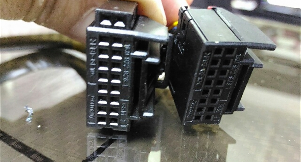

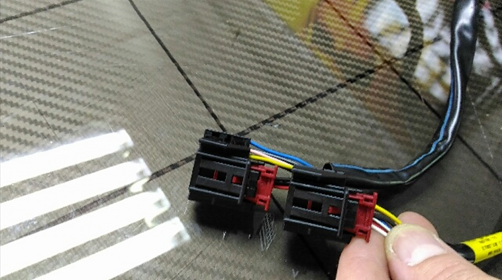

Witam ktoś mi powie o co tutaj chodzi? Lusterka są z innego auta czy jak? Kupiłem 2 sztuki 10pinowe, lewe pasuje jest normalne a prawe taką wtyczkę ma. IMG_20180404_115923.pngIMG_20180404_115939.png
8 minut temu, wrclaguna napisał:
ja tu widze te same wtyki  :hi:
tylko jedna jest wysunieta
Dzisiaj będę miał auto gotowe, zobaczę co jest z tym. Szkoda że już złożone boczki, ale to nie problem. Dzięki :hi:
Edytowane przez MaciekPL
Tak, teraz wszystko gra. Koleś chciał mi kabel wyrywać, nie wiem co by to dało. Dzięki :hi:
