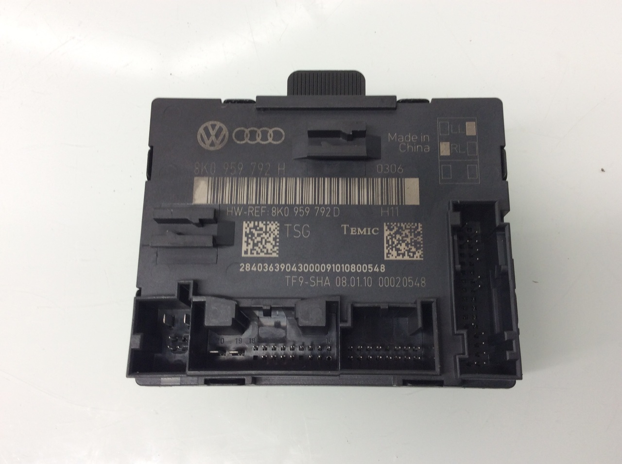

Czy można wsadzić moduły w drzwi z różnymi końcówkami
8K0959793R 8K0959792D
konkretnie chodzi o takie dwa moduły.
Ja u siebie wrzuciłem 2 różne i bez problemu przyjęły kodowanie, wszystko śmiga jak trzeba :D
Zamontowałem 8K0959792M i 8K0959793H.

Już się pospieszyłem i zakupiłem 8K0959792D, 8K0959793D
W sumie za dwa sterowniki wyszło 145 zł
Lester , czy masz w tych sterownikach pin 8 (32 pinowe
gniazdo) ?
gniazdo) ?
Dzięki Damian (pin 8 jest) ale który nr. sterownika jest ważny górny z literką H czy doliny B ?
Wg mnie HW-REF :D
Ja mam dokładnie taki sterownik u siebie i wszystko śmiga ;)
Druga strona ma mniej pinów:
Edytowane przez the_beast
O kuźwa, a tu nie ma 8 pinu . Uparłem się na ten 8 pin (potrzebny do podłączenia podświetlenia pod blendę lusterka )
