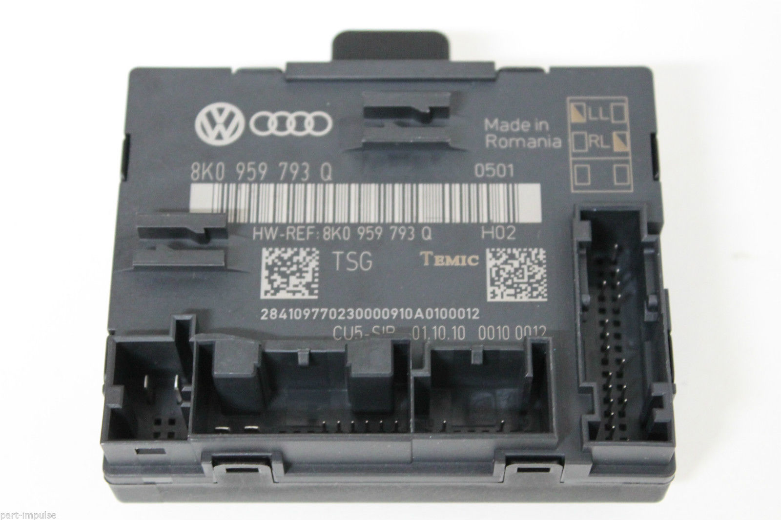

Raczej nie obsługuje
Na 100% nie obsłuży brak pinów
a co to są za moduły bez literek na końcu, a z pinami pod lustra? 8K0 się zaczynają
Jesli pytasz o ten numer 8K0 959 793 to do A5 COUPE :)
Dziekuje. Czyli w a4 nie rusza tylne szybki tak?
Bedzie Ci walił błęda albo jakieś cuda nie dziwy się bedą działy
Trzeba sprobować :) ale na pewno szyby przednie beda sie domykac jak a5 coupe

mam sterownik w drzwiach 8K0959793N El podgrzewane, el sterowane z side assist i fotochrom potrzebuje dorobić el.składane i moje pytanie czy każdy ze sterowników z pierwszego postu obsługuje to wszystko , czy któryś konkretny . Który mam kupić
Każdy z pierwszego postu
