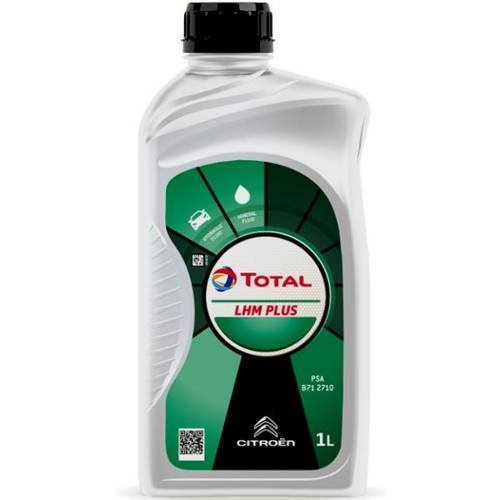

Dev Opublikowano 22 Sierpnia 2013 Opublikowano 22 Sierpnia 2013 najlepszy płyn do wspomagania to citroenowski LHM Total-a taki jak ten: http://www.kolegaberlin.pl/pol_pl_TOTAL-LHM-PLUS-1L-1924_1.jpg
POWER-KRIS Opublikowano 22 Sierpnia 2013 Opublikowano 22 Sierpnia 2013 CHF 202 czyli Febi 6161 przewyższa specyfikacją cytryne. Total wytrzymuje do 120'C a CHF 155'C.Syntetyk to syntetyk i minerał nie podskoczy. Ale Total lepszy od CHF 11S czyli Febi 6162. Sony Xperia Tapatalk 4
