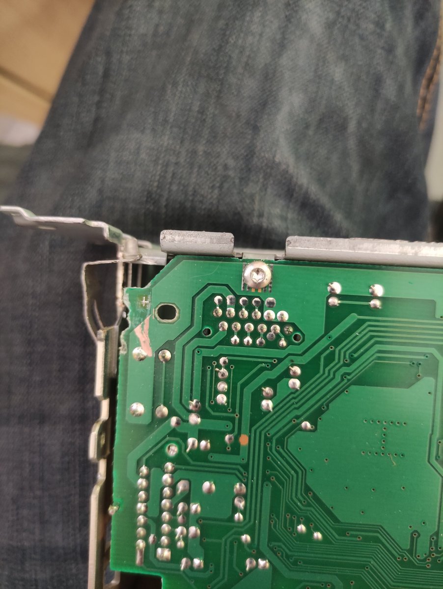

Odkręcałem już panel i wyprostowałem stelaż, był odgięty od strony uszkodzonego zaczepu, teraz jestem na 90% pewien że wtyczka łączy. Bardziej martwi mnie to co zobaczyłem po zdjęciu "obudowy" radia...
Ta wyłamana płytka nie ma wpływu. W tamtym miejscu nic nie ma. Ścieżki przed tym obszarem wydają się nienaruszune, poza zdrapaną powłoką izolacyjną. Możesz lakier bezbarwny nanieść w to miejsce i będzie ok.
W takim razie sam już nie wiem, piny na wtyczce między panelem a radiem nie są pogięte, płytka na panelu nie wygląda nigdzie na uszkodzoną a panel jest odpowiednio dociśnięty ale radio dalej nie wstaje :angry: Chyba muszę je zabrać do jakiegoś elektryka.
Zacznij od sprawdzenia czy masz napięcie na kostce dochodzącej do radia. Z tego co widzę na tej płytce jest w tym miejscu uszczerbionym oznaczenie + . Jeżeli przy wyjmowaniu radia podważył w tamtym miejscu ktoś np. śrubowkrętem zwarł masę z plusem i zrobił zwarcie. Sprawdź czy bezpiecznika nie wywaliło.
Jakby kogoś interesowało co się stało to według elektryka niestety padł przedni panel, podmienił u siebie na inny i radio ożyło. Znalazłem już drugi na olx. Dziękuję wam za pomoc.
