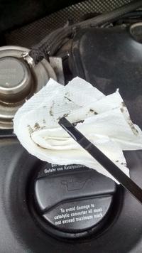

cabanmat 6 Opublikowano 6 Grudnia 2014 Udostępnij Opublikowano 6 Grudnia 2014 Panowie prześladuje mnie monit OIL MIN (żółta lampa alladyna z przypisem MIN). Dzisiaj rano, po nocce zmierzyłem olej... jak widzicie 3/4 stanu. Próbowałem odczytać coś z VAGa ale nic nie mogę podejrzeć... Pozdrawiam, Odnośnik do komentarza Udostępnij na innych stronach Więcej opcji udostępniania...
afroo. 210 Opublikowano 7 Grudnia 2014 Udostępnij Opublikowano 7 Grudnia 2014 Wtyk przy czujniku w misce zobacz. Może wilgoć podeszła i trzeba przeczyścić albo się coś poluzowało, przetarł kabelek itp. Odnośnik do komentarza Udostępnij na innych stronach Więcej opcji udostępniania...
cabanmat 6 Opublikowano 7 Grudnia 2014 Udostępnij Opublikowano 7 Grudnia 2014 A dlaczego nie mogę podejrzeć stanu w VCDSie ? Za stare auto ? Odnośnik do komentarza Udostępnij na innych stronach Więcej opcji udostępniania...
