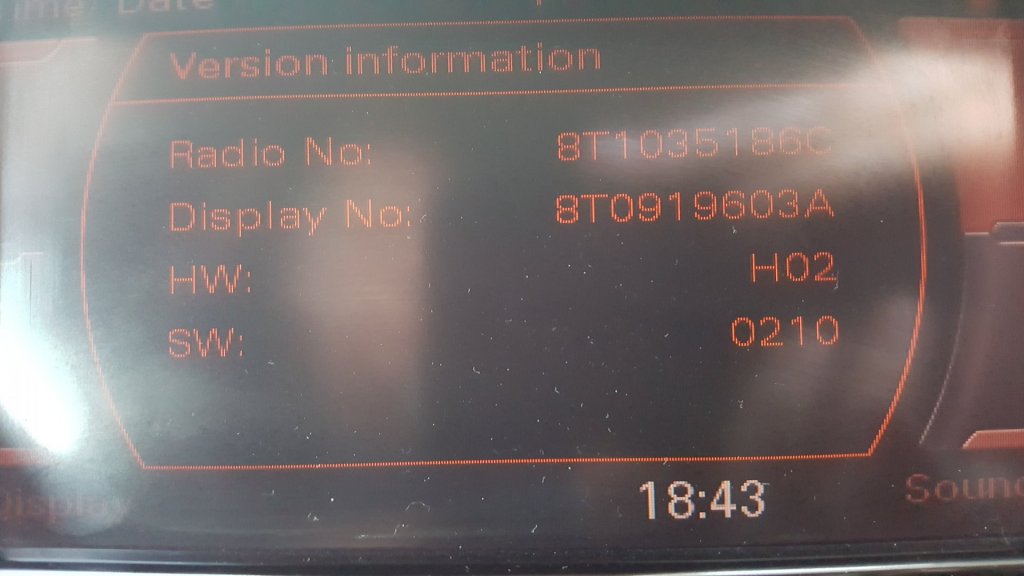

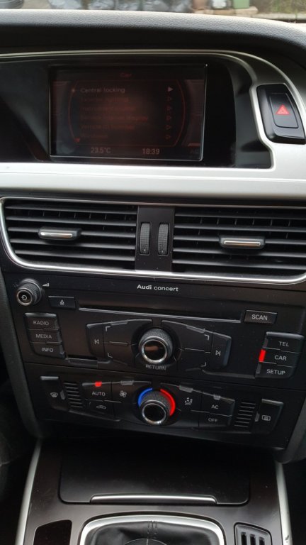

Pomocy! Kupiłem niedawno audi a4 b8 2008 rok, mam problem z nawigacją, w ogóle się na tym nie znam i nie wiem co zrobić by działała. Czy ktoś wie jak ją uruchomić i jakie aktualizacje są do niej potrzebne? Czy w ogóle znajduje się ona w tym modelu samochodu? Załączam zdjęcia z numerami wersji. Pomocy!
To jest radio nie nawigacja.
