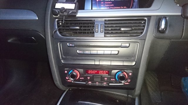

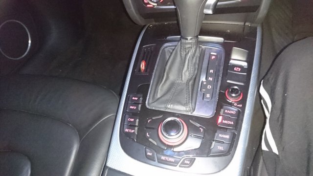

Witam
Panowie czytam forum już od kilku tygodni i z tego co wyczytałem to posiadam MMI 2g HIGH i nie ma tu bluetooth-a o czym się przekonałem dziś w serwisie Audi ,bardzo miły Pan sprawdził mi  wyposażenie po VIN-ie i sam był bardzo zdziwiony że przy takim wyposażeniu ktoś nie zamówił BT . Radio i tu poległem ... mowa na forum  jest o Symphony ,Chorus, Concert ja nie mam bladego pojęcia co tam siedzi :facepalm:  . I teraz mam kilka pytań i tu licze na  Waszą pomoc . Czy przy braku sterownika (modułu) BT  instalacja jest pociągnięta i wystarczy podpiąć sterownik i go zakodować ? czy trzeba też sie bawić w ciągniecie instalacji ? I jakie posiadam radio ?  Na zdjeciu widać że jest tam Parrot i jest on niezależnie podłączony z swoim głośniczkiem (tragedia).
Ehhh szkoda... Będę musiał walczyć z tym parrotem
Witajcie, już o to pytałem w tym wątku, ale chciałem się przypomnieć. Czy pojawiły się już nowe mapy dla Europy? Ewentualnie kiedy mają się pojawić? :)
Dokup moduł bluetooth i mikrofon.
